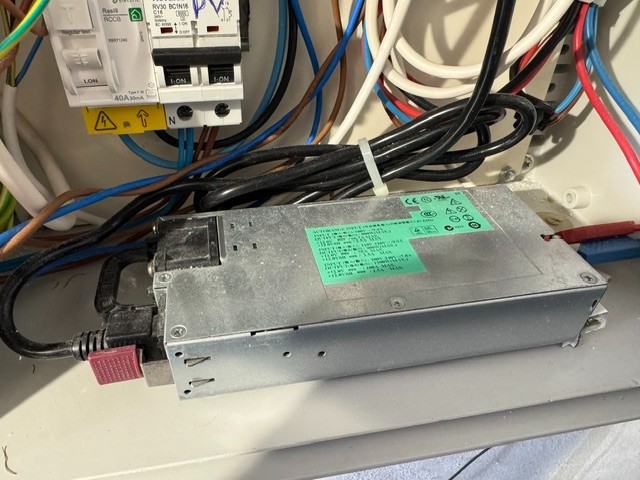

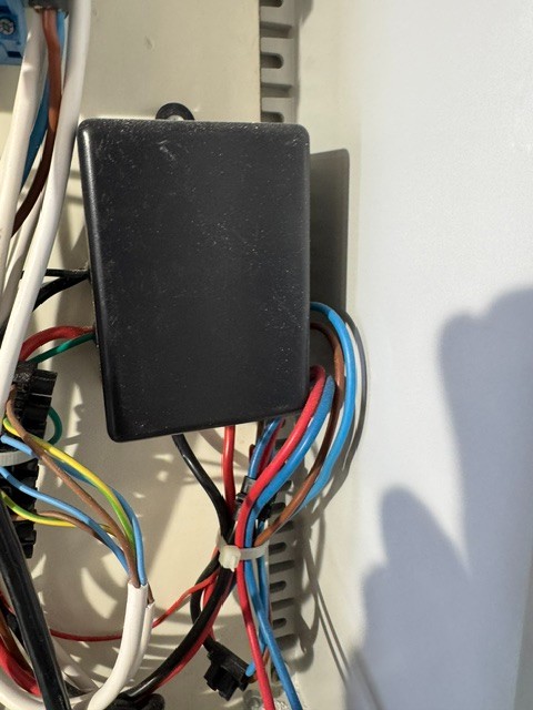

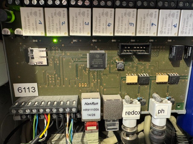

Re: Automatischer Reboot möglich ?
hier mal Bilder von dem guten Stück.
- IMG_4204.jpeg (76.08 KiB) 19 mal betrachtet
- IMG_4203.jpeg (103.12 KiB) 19 mal betrachtet
- IMG_4202.jpeg (120.34 KiB) 19 mal betrachtet
Sieht ziemlich verstaubt aus
Wie gesagt, bei der Versuun gerne fehlende oder defekte Snubber, wenn sie ganz offline geht.
