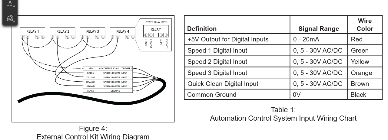

Hm......dann muss ich mir da was anderes überlegen. Eine Lösung wäre, an den 24V-Abgängen der Pumpen-Relais an der Proxon jeweils per Zwillingshülse einen weiteren Draht dazuzuklemmen, der jeweils an ein Koppelrelais mit 24V-Spulenspannung und 230V-Schaltkreis führt. Im Falle von S1 ein Schließer, im Falle der anderen Pumpenrelais ein Öffner. Und dann den 230v-Durchgang all dieser Relais seriell in den Steuerkreislauf der Heizung reinzuhängen. Die wichtigsten Schaltzustände wären schon mal mi einem Kopperelais für S1 gelöst.
Eine andere Möglichkeit wäre, eine Flussmessung extern auf das Heizungsrohr dranzumachen und das auf einen Analogeingang zu legen. Gibts da ein günstiges System das gut mit der ProconIP erprobt ist?
Das ist die Steuerleitung deiner DAB Pumpe... die 24V, die die hier liefert, sind sicherlich nicht dafür gedacht und gebaut irgendwelche Relais damit zu schalten.

in meinem Fall nehm ich die 24V vom gleichen Netzteil, das auch die Procon.IP speist. Von der Pumpe kommt da nix.
Re: Sicherheitsschaltregeln variable Pumpe <-> Heizung
Das war doch ne E.Swim? Die hat doch auch nur Digital-Inputs. Da muss/soll keine "fremde" Spannung dran.

Na gut... aber die liefert auch eigentlich selber ihre +5V für ihre Digital-Inputs ? Warum eine externe Versorgung?

ich hab da gleich alles mit den 24V der Procon gemacht, um gar nicht mit unterschiedlichen Spannungen rummachen zu müssen.
Erst mal hab ich gestern aber einen TUF-2000M bestellt, den ich an den Hauptstrang montieren werde und dann an der Procon IP an den ADC3 hängen werde.
Wenn das gut läuft und der Spieltrieb durchkommt, könnte ich nochmal einen zweiten TUF-2000M in den Heizungs-Bypass hängen. Von der verfügbaren Rohrstrecke her wäre das möglich. Ließe sich dafür ADC0 oder ADC1 zu einem 0...20mA-Eingang umfunktionieren so wie ADC2 und 3?

ja. ADC0 und 1 ginge dann auch, musst aber einen 510 Ohm Widerstand mit dazu klemmen (auf die GND und ADC0 Klemme) … und nicht ohne den Widerstand anschliessen.
