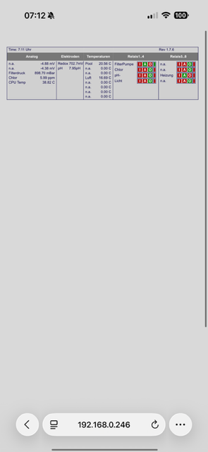

wenn ich den Reiter Kalibrierung aufrufe bekomme ich die Meldung "File Read Default". Kann mir dazu jemand weiterhelfen?

Möglicherweise die Datei auf der Card fehlerhaft. Geht die in Phase2?
Hast ein Backup, aus der man die Datei neu hochladen könnte?
Wenn nicht, von hier viewtopic.php?t=1727 das komplette Image runterladen und die Datei 'mainkali.htm' und 'rdxphkal.htm' neu auf die Card laden

Nein, die Phase 2 geht auch nicht...

Die ganze Benutzer-Oberfläche nicht?

Nein, die Schaltflächen sind Rot/Grün

Hab gerade keine Vorstellung was du damit meinst… welche Schaltflächen?

ein Screenshot wäre cool

Hier der Screenshot

Wie ist denn die vollständige URL, die du da im Brwoser eingegeben hast?
Müsste bei Dir dann http://192.168.0.246/gui/phase2/ sein für die Gesamtübersicht...oder, um direkt bei der Kalibrierung raus zu kommen:
http://192.168.0.246/gui/phase2/rdxphkal.htm

Ich komme in beiden Fällen bei der Seite raus, von der ich den Screenshot geschickt habe...

Hm... hat diese Oberfläche schon jemals funktioniert? Wenn nicht, dann ist wohl das Update nie komplett gelaufen.
Kannst mal die Version des "updates" hier testen:
viewtopic.php?p=29165#p29165 (das mit dem Upload übers lokale Netzwerk, wenn du einen Windows PC oder Laptop hast).
Das läd alle Dateien der aktuellen Version (1.7.6.) nochmal neu auf die SD-Card (Card bleibt dabei in der ProCon)..
