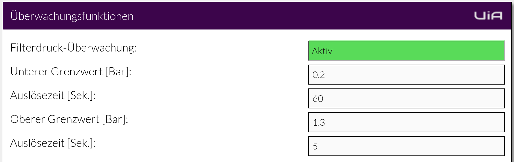

- Beiträge: 10389
Re: Manuelles Rückspülen
Messwasserüberwachung unterdrückt sowieso nur die Dosierung, schaltet die Pumpe nicht ab.
Abschalten über Digital-Input-Schaltregeln kannst aber keine der Überwachungen. Musst die Auslösezeiten anpassen... bzw bei der Drucküberwachung hast du ja auch beim Rückspülen einen Filterdruck. Der "Untere Grenzwert" muss niedriger sein als der Druck, den du beim Rückspülen hast (und die Auslösezeit kann dafür sowieso eher großzügig sein, die Pumpe geht nicht direkt kaputt, wenn sie im Normalbetrieb zwischendruch mal Luft zieht und einige Zeit nichts fördern würde - es ist ja Wasser in der Vorfilterkammer). Gleiches bei der Förderleistungsüberwachung (wenn die Messung an einer Stelle ist, an der beim Rückspülen kein Wasser fließt).

Smarty
- Beiträge: 23
- Registriert: 2. Februar 2026, 11:21
Bei mir werden -0,2 bar beim Rückspülen gemessen, folglich schaltet sich die Pumpe nach etwa 60 Sekunden ab. Kann ich daher guten Gewissens den unteren Messwert auf -0,3 bar setzen?

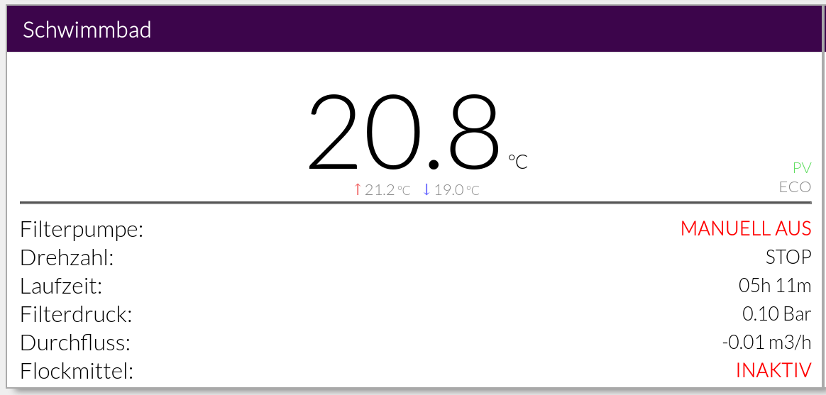

- Beiträge: 10389
Hm… hört sich irgendwie unplausibel an. was hast denn bei Pumpenstillstand für einen Wert?

Smarty
- Beiträge: 23
die Pumpe ist eine POOLDIGITAL Gamma Eco VS, die auf Stufe 3 mit 13 m3/h läuft. Das ganze hängt an einem Astral Vigo Pro mit 600 mm Durchmesser und 126 kg AFM. Der Druck bei Stillstand der Pumpe liegt bei 0,1 bar.

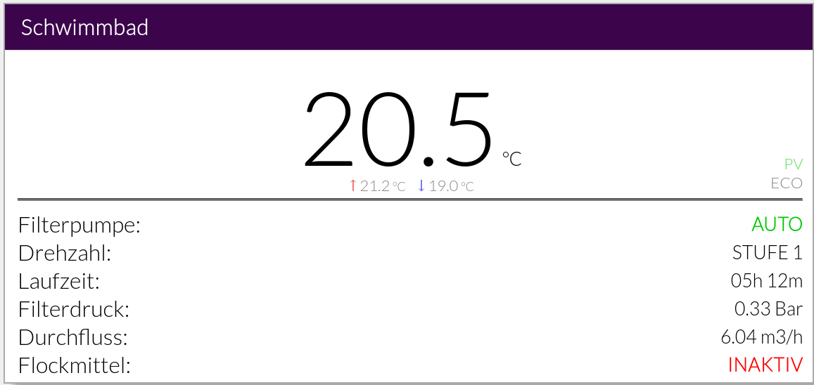

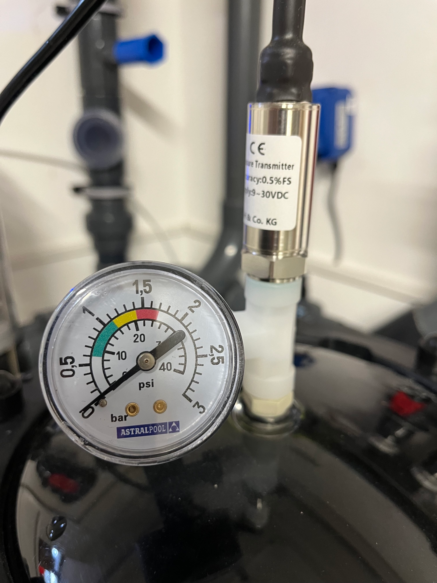

Smarty
- Beiträge: 23
Das ist richtig, die Pooltechnik steht im Waschkeller, damit schätze ich die Höhe des Drucksensors etwa 1,50m unter dem Wasserspiegel des Pools. Der Filterdruck bei Stufe 1 liegt bei 0,33 Bar.
- Druckwerte_Stufe1.png (46.82 KiB) 192 mal betrachtet
- Beiträge: 10389
Wie kann es dann sein, das der Druck beim Rückspülen negativ werden soll?
