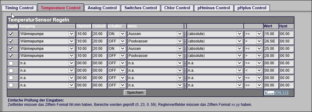

Ist es gewollt das Mehrfachregeln zur Temperatursteuerung nicht mehr gehen? Altes Release ging das noch, das ich meine Wärmepumpe abhängig von der Aussentemperatur mehrfach ein bzw. ausschalten konnte. siehe Bild. Jetzt ist nach der ersten Regel, bei Pooltemperatur 26.50 C° schluss und schaltet sich nicht mehr ein bei höherer Außentemperatur von 25.00 C°.
- Temperaturregel
- Snap 2015-06-03 at 15.07.24.jpg (230.75 KiB) 220 mal betrachtet

das Thema wurde an anderer Stelle schon mal besprochen, streng genommen war es vorher nicht einheitlich umgesetzt
also wenn irgendeine Regel zutrifft und die Aktion besagt, schalte OFF, so geht das ausgewählte Relais OFF, bis die Regel nicht mehr zutrifft
Das ist so die Kernaussage,
Die Annahme dahinter ist , das es irgendeine Situation gibt wo ich ein Relais definitiv aus haben will und soll nicht hintenrum an anderer Stelle doch wieder eingeschaltet werden
Auf der einen Seite willst du das die WP bei 26.5C Grad Wassertemperatur stoppt,
auf der anderen Seite willst du aber dann aber doch weiterheizen wenn aussen > 25 Grad ist
hmm was soll der Controller denn nun machen

Das sind ja eig. auch zwei ganz klare aussagen. Warum und wieso man ab einer gewissen Außentemperatur weitheizen lassen will, spielt ja für den Controller keine Rolle. Definition für mich ist ganz einfach... Strom ist teuer und die Effizienz der WP steigt auch mit steigender Außentemperatur, deshalb soll diese eben auch erst bei bestimmter Außentemperatur die Pooltemperatur wieder anheben. Wenn ich etwas definiere, wird das im Normalfall auch einen Grund haben.
Das wäre eine ganz normale: Wenn.. Dann, Sonst... Wenn... Dann Aufgabe.
Ist ja nichts außergewöhnliches das es mehrere Bedingungen für Schaltungen gibt.
Wenn es einen Fall gibt in dem ich das Relais definitiv aushaben will, muss ich einfach keine Mehrfachregel definieren. Bisschen Denkprozess erwartet man schon auch vom Bediener.

lass mal überlegen , ob man die Logik nicht anders formulieren / invertieren kann damits mit der Besonderheit OFF bei dir auch hinhaut
1) Wärmepumpe = OFF wenn Aussen <= 15,
2) Wärmepumpe = ON wenn Pool <= 26.5
3) Wärmepumpe = ON wenn Aussen > 25.0
4) Wärmepumpe = OFF wenn Pool > 28.0
wäre so gedacht :
1) es muss schon mal aussen mindestens 15 Grad sein, ansonsten bleibt die WP definitiv aus, lässt sich durch nix ändern
2) die WP soll, wenn die obige Bedingung nicht zutrifft , dann wenigsten mal so lange heizen solange der Pool noch keine 26 Grad hat
3) Falls die WP bisher aus war, ( Pool hat bereits mehr als 26.5) soll sie auf jeden Fall angehen sobald es draussen > 25 Grad ist
4) bei 28 Grad Pool soll dann mal Schluss sein
ist es das ?
gruß
Frank
wäre so gedacht :
ist es das ?
gruß
Frank

Ja genau, so hatte ich es mir vorgestellt. Werde ich heute mal beobachten wie sich verhält und dann bescheid geben.

Perfekt, bin wunschlos glücklich. Genau das wie ich es früher hatte. Ja der Erfinder kennt seine Steuerung am besten.
Kleine Optimierung so dass bei 25 C° nahtlos weiterheizt ohne zwischen 25.00 - 25.01 C° abzuschalten. Vielleicht hat es ja auch anderen im Forum geholfen.
3) Wärmepumpe = ON wenn Aussen >= 25.0

die gebotene Freiheit hat auch seine implementierungstechnischen Tücken , zähl mal zusammen wieviel Regeln aus allen Instanzen theoretisch auf ein einziges Relais wirken können, der eine sagt mach mal an , der andere : ach doch nicht, der ander : oder doch ?
da muss halt irgendeine Entscheidung her, also einer der das letzte Wort hat , das ist die Regel mit dem "OFF"
aber bin ich auch mal beruhigt das es so passt
gruß
Frank
gruß
Frank
