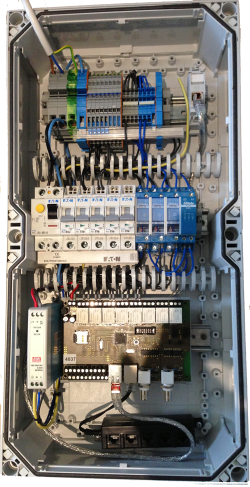

Der Controller wird in einem Hutschienenhalter und mit Hutschienen-Netzteil geliefert. Die Montage in einer Elektroverteilung, die dann auch weitere Netzteile, Lastrelais, Sicherungen und Abgangsklemmen für die einzelnen Komponenten des Pools enthält, bietet sich also an. Bei der Auswahl der Größe der Verteilung sollte man sich vorher etwas Gedanken machen, was alles mit hinein muss und was evtl. in Zukunft noch dazu kommt, damit man nicht bei der ersten Nachrüstaktion schon vor einem Platzproblem steht :)
Eine drei- oder vierreihige Verteilung sollte also, je nach Anforderungen, mindestens gewählt werden.

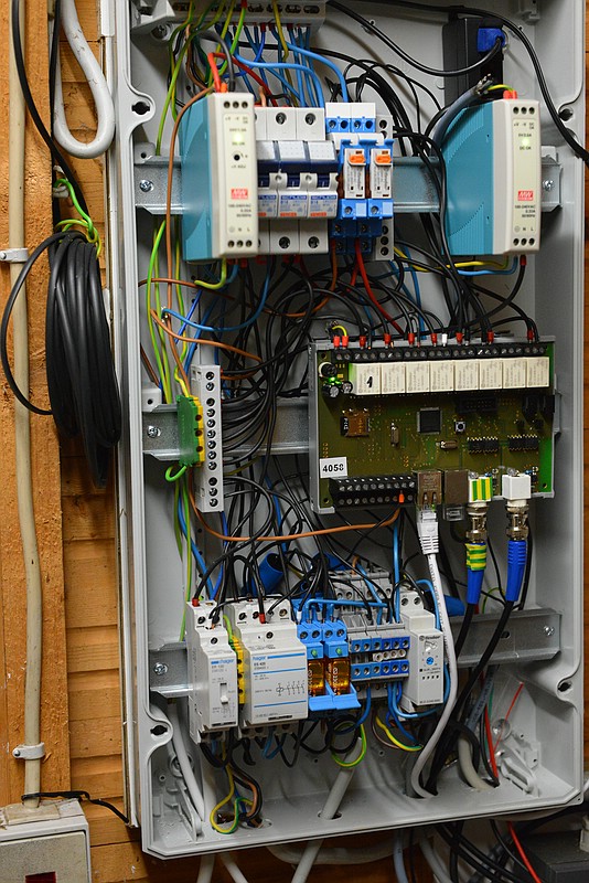

Beispiel einer fertig aufgebauten Elektroverteilung

Ja Alex, da hast Du Recht mit dem Platz.
Der Umschalter hat schon keinen Platz mehr und ist ausrangiert worden.
Der Umbau von starren Litze auf flexibel ist zwar nicht ganz so schön geworden, aber ich werde die nächsten Tage nochmal ran gehen und das eine oder andere Kabel anders ziehen.
Wenn ich da so mansch anderen Verteiler sehe :cry:

Gunar, tröste Dich, meine UV sah auch gut aus...bis ich das erste wieder verändert hab. :roll:
Einen Tipp:
Wenn du die Aderendhülsen vorne etwa einkürzt, nach dem quetschen, passen sie besser in die Controlleranschlüsse.
Und evtl. kannst du an ein oder anderer Stelle 2 Kabel in eine (entsprechend größere) Endhülse stecken.
Das ist besser, als 2 Hplsen in einer Schraubbuchse unterzubringen.

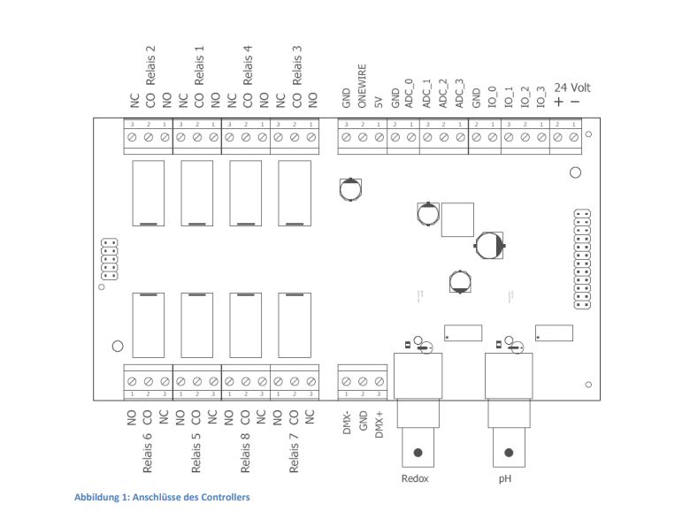

stimmt die Belegung noch? . Ist es richtig , dass die relais von links nach rechts mit 2 1 4 3 bezeichnet sind und nicht 1-4?
Beiträge: 10331
Re: MONTAGE
Ja, die Nummerierung ist richtig.
