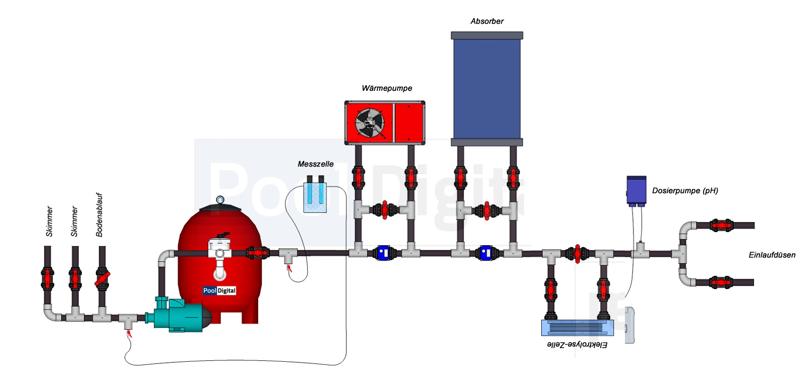

die Salzelektrolyse soll ja als letztes Bauteil in die Verrohrung eingebaut werden, jetzt ist es aber so das wenn meine Ripp Solaranlage zsuchaltet erstmal viel Luft kommt die ich bis jetzt auch nicht wegbekommen habe, schadet die Luft der Salzelektrolyse ( nach spätestens 5 minuten ist Ruhe )? Die Luft blubbert ganz schön aus der Einlaufdüse, oder kann der Poolcontroller die Salzelektrylyse ausschalten bevor die Solaranalge anfängt ?

ok ich hoffe doch das die Luft wieder raus kommt, immerhin ist die Salzanlage ( lm2-40 ) ja fast der höchste Punkt in der Anlage, sollte man für die Salz Anlage einen Bypass einbauen ?

Um dem Luft-im-Solar-Rücklauf-Problem aus dem Weg zu gehen, könnte man doch den Bypass "auf dem Kopf" ausführen, also die Zelle nach unten, oder?

Auf diese Weise wird keine (oder nur wenig) Luft in der Zelle sein, zumindest ist die Zelle nicht mehr der höchste Punkt der Verrohrung. Nachteil: Es tropft etwas beim Wechsel der Zelle...

...ja ok. Deswegen wird ja aber trotzdem genauso viel Wasser und Luft durch die Zelle gedrückt (wenn denn irgendwie Luft in der Leitung ist).
Und bei halbwegs Durchflussmenge bleibt da so oder so keine/kaum Luft drin stehen

kannst so machen, bei mir isses genau so - und kein Problem mit der Luft, das macht der Zelle nix
