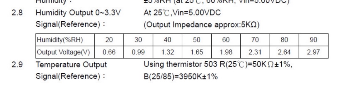

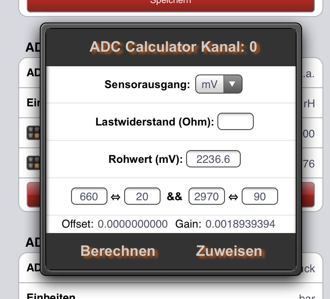

Nö, einfach nur anklemmen wie im Schaltbild das dabei ist (an ADC0 oder ADC1). Das hat wohl noch einen Ausgang für einen Temperatursensor, den kannst nicht verwenden.
Wird mit 5V betrieben und liefert wohl 0 .. 3,3V Ausgangssignal zw 20% und 90% rH ... das sind dann auch die Werte für das Rechentool auf der Benutzeroberfläche.

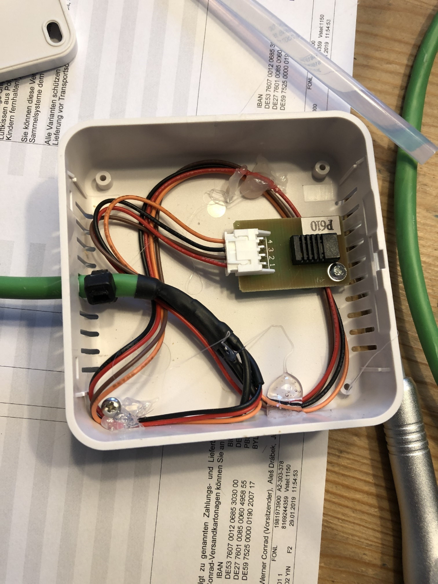

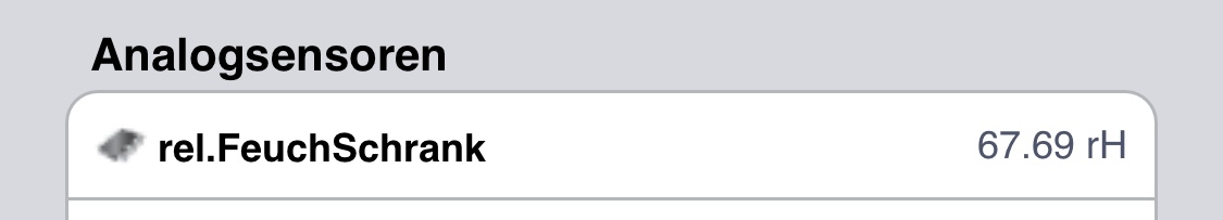

Ja, ich habe vorhin alles zusammengebaut und verdrahtet:
Ich bekomme um die 75% angezeigt, was durchaus plausibel ist. Ich habe jetzt seit einer Woche einen Rohrlüfter laufen.

Hi Seppy, wo hast Du denn das Gehäuse her mit den Schlitzen?
Wie groß ist das? Viele Grüße

habe ich bei Conrad mitbestellt:
Axxatronic CBRS01VWH-CON Universal-Gehäuse 86 x 86 x 25.5 ABS Weiß 1 St.
Artikelnr. 1407855
4,79 €

habe mir auch diesen Sensor bestellt und an ADC0 angeschlossen, um die rel. Feuchte (%) im Schaltschrank zu überwachen. Liefert aus meiner Sicht plausible Werte. Allerdings habe ich andere Werte als Alex, nämlich die aus dem Manual (Tabelle) in das Berechnungstool eingegeben und bekomme etwas andere Werte für Offset und Gain. Wenn ich mir jetzt aber den gemessenen Rohwert von 2236mV und den errechneten %rH-Wert anschaue und mit der Tabelle vergleiche, dann sollte es passen.

Wenn die so im Datenblatt stehen, dann werden die passen.
Ich hab als Beispiel nur das genommen was in der Artikelbeschreibung auf der Webseite angegeben wurde.

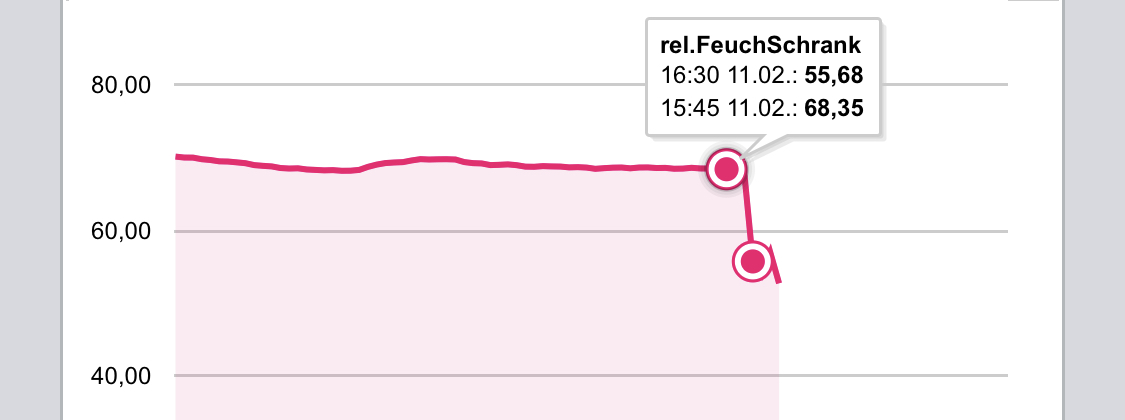

Folgendes Problem: habe an ADC1 noch einen weiteren Feuchtesensor geklemmt (Feuchte im Technikschacht). Genau in dem Moment sackte der Wert für ADC0 (Feuchte im Schaltschrank) um 10% rH ab (von ca. 2200mV auf ca. 1750mV). Habe dann wieder den Sensor von ADC1 getrennt, aber keine Änderung. Was kann das denn sein??? Beide Sensoren liefern ungefähr die gleichen Werte, jedoch 10% rH weniger, als vorher.
- Beiträge: 10331
Re: FEUCHTESENSOREN
na vielleicht weil Du Deinen Schacht "belüftet" hast... Musst ihn ja aufmachen um rein zu kommen == frische Luft
Würde ich jetzt mal annehmen...

... könnte/ sollte wohl die Ursache sein. Wir haben hier heute karen Himmel, trockenes Wetter und viel Wind. OpenWeatherMap sagt 65% rH. Der Schacht ist nun wieder seit 1 Stunde zu und der Wert steigt wieder auf 59% rH. Mal abwarten. Danke Alex für die schnelle Antwort - wie immer Top Support
