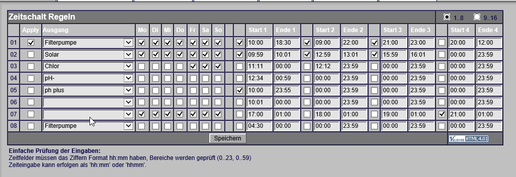

Allgemein
Eingabeprüfung für alle User-Input-Felder ("Komma" wird automatisch in "Punkt" umgesetzt; Uhrzeiten können im Format hh:mm oder hhmm eingetippt werden (der ':' wird dann automatisch gesetzt); Prüfung auf ungültige Sonderzeichen, usw.)
Gültige Sonderzeichen sind: "- _ . / # @ ° ² ³", Buchstaben mit Accent, Zirkumflex, Tilden, Griechisch, Kyrillisch und sämtliche phonetische Erweiterungen.
