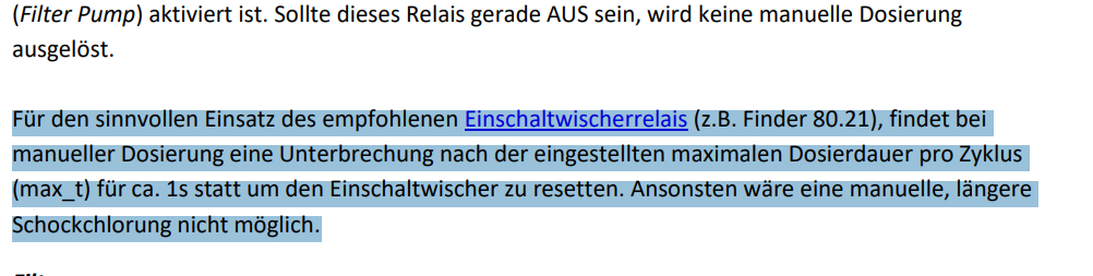

bist Dir sicher, daß dies nicht die eingestellte max_t in der Dosiersteuerung ist, die eine kurze Unterbrechung vom Controller auslöst um manuell länger dosieren zu können?
Im User Manual S. 30 beschrieben.

Ich habe 2 von den 80.21 wie ich weiter oben schon schrieb, aber nachdem ich jetzt die Anmerkung von Chris und entsprechende Stelle im Usermanual noch einmal durchgelesen habe wird mir so einiges klar. Was mich so irritiert hat ist im Prinzip eine gewollte Funktion um den Einschaltwischer auszutricksen wenn man mal eine längere manuelle Dosierung haben will.
Die max_t steht bei mir auf 4 min und hat jedes Mal den Wischer resetted , aber da das so schnell geht hab ich das nicht mitbekommen. Mir ist nie aufgefallen das die LED für das Dosierrelais mal ausgegangen ist, da die Resetzeit auf 1 sec festgelegt ist so wie ich das verstanden habe. Wäre die etwas länger dann hatte ich das mitbekommen und es wäre mir gleich klar gewesen. Wenn man erst mal die Logik dahinter verstanden hat ist alles klar, also nix für ungut mal wieder viel Wind um nichts.

Du hattest aber oben geschrieben das du eine "Dauerspannung" an A1/A2 angelegt hast und das die Wischer-Relais 4 Minuten lang AUS sind.
...wenn dem so ist, hat das nichts mit der kurzen Unterbrechung für eine manuelle, längere Dosierung zu tun.

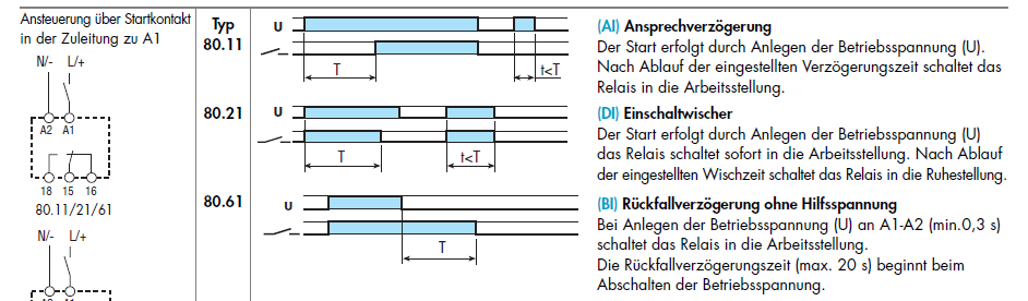

so sieht man es denk ich recht anschaulich ( Quelle : Finder Data sheet)
Spannung bleibt anliegen , Wischer geht dennoch aus
wird die Spannung vor Ablauf der Zeit weggenommen,geht der Wischer auch sofort aus
von alleine soll der nicht wieder loslegen, sonst wärs ja ein Blinker
oh war ich zu spät , lol
ja das ist , um den WIscher "auszutricksen"
der COntroller unterbricht für ne Sekunde bevor die Wischerzeit abläuft
dadurch wid der ge-resetted, und das Spiel beginnt von vorne

Ja da habe ich mich selbst genarrt weil mir die Funktion noch nicht klar war. Ich dachte es liegt Dauerspannung an wenn ich zum Testen einfach mal 20 min manuelle Dosierung einstelle. Ich habe aber den Reset für den Wischer immer nicht mitbekommen und deshalb in der falschen Richtung gesucht. Aber nun ist alles klar!Alex hat geschrieben:Du hattest aber oben geschrieben das du eine "Dauerspannung" an A1/A2 angelegt hast und das die Wischer-Relais 4 Minuten lang AUS sind.

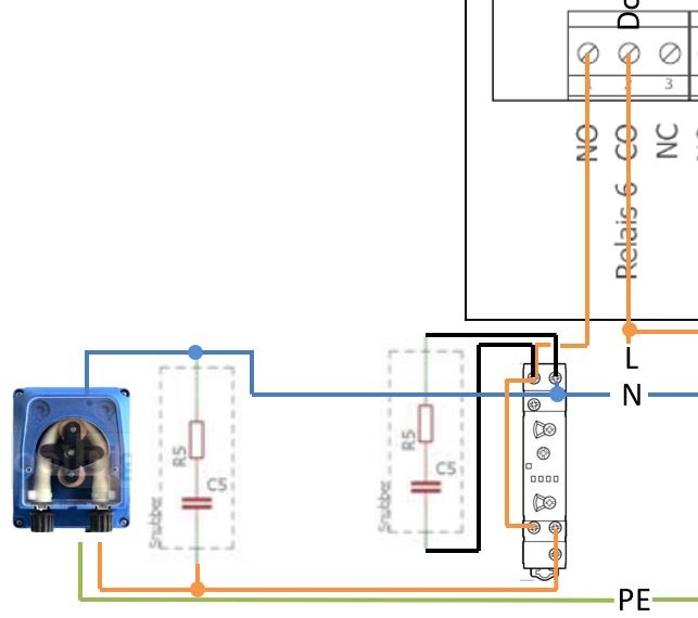

In meinem Fall tut er das auch, aber nach einer mir nicht nachvollziehbaren Zeit schaltet er wieder zu, obwohl der "Eingang" durchgängig unter Spannung blieb. Also: Ich habe die manuelle Dosierung auf 5 Minuten gestellt und hatte erwartet, dass die Wischer nach3 Minuten abschaltet (was er auch tat) und die restlichen 2 Minuten nicht mehr zuschaltet. Aber leider macht er das. Also er schaltet innerhalb der verbleibenden 2 Minuten wieder zu, obwohl es noch zu keinem Reset gekommen ist.
Anbei meine Verdrahtung. Habe ich das einen Denkfehler drin oder sind die Wischer defekt...?
Danke für Eure Antworten!

- Beiträge: 10445
TaurusN
- Beiträge: 2
- Registriert: 20. August 2018, 16:15
Re: Einschaltwischer Fehlerhafte Funktion???
Oh, je... das habe ich übersehen... Jetzt ist es klar. Danke, Alex!
