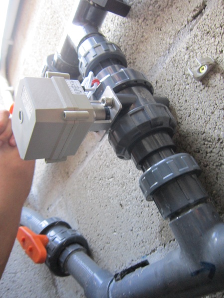

Ich habe heute das chinesische Zweiwege-Motorventil an Stelle des Magnetventils eingebaut. Es macht einen guten Eindruck, schließt/öffnet in 10 Sekunden und ist sehr einfach anzusteuern. Wenn es ein paar Jahre hält, wäre das für 100 USD einfach top. Ein wasserfester Belimo-Motor kostet ein Vermögen im Vergleich dazu.
