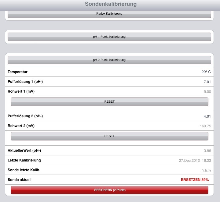

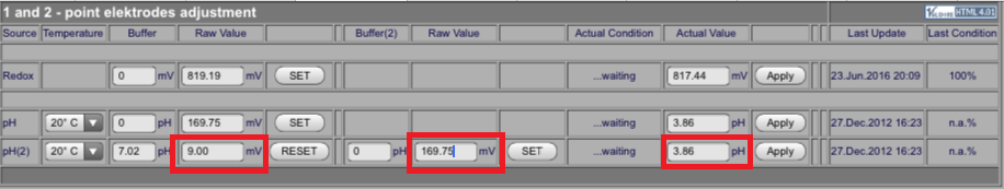

Da am Anfang die PH Sonde bereits die richtigen Werte angezeigt hat, habe ich diese bisher noch nie kalibriert. Vor einigen Tage habe ich aber nur 6,9 beim Scuba gemessen. Die Anzeige beim Poolcontroller ist auf 7,2. Deshalb wollte ich gerade die PH Sonde kalibrieren. Es zeigt aber immer an, dass die Sonde defekt ist, folgende Werte kommen raus. Die PH 4 und PH 7 Flüssigkeit und auch die Sonden habe ich gemeinsam mit dem Poolcontroller erworben.
Der Wert 169,75 mV bei PH 4 stimmt offensichtlich weil da zeigt er den aktuellen Wert mit 3,86 an. Stimmt der PH 7 Wert auch nach eurer Erfahrung? Das zeigt er immer nur 9 mV an. Wenn ich abspeichern will (den PH 4 Buffer Wert hatte ich eingetragen bei den Tests, fehlt jetzt nur bei dem Screenshot) dann kommt eine % Zahl von 30% oder so.
Mache ich etwas falsch oder ist die Sonde wirklich nach gut 2 Monaten Betriebszeit schon defekt? Habe mich nach dem Handbuch gerichtet.

Das passt schon vom Wert. pH 7 wären theoretisch 0mV (im Idealfall)
169.75mV wären im Idealfall bei 25° 177,5mV ...
Also eigentlich sind bei de Werte OK. Speicher das einfach mal so ab.

Siehe oben... hatte den Text geändert. Beide Werte sind eigentlich ok.
Muss mal nachrechnen warum da nur 39% rauskommen :)

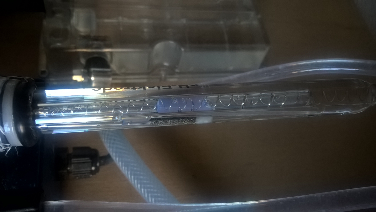

Die Sonde sieht so aus...

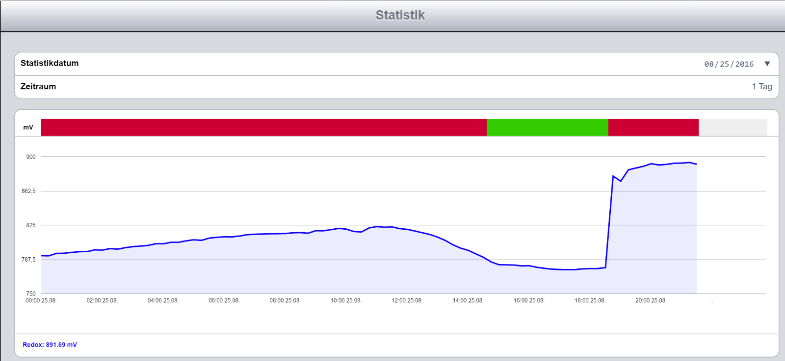

Der Redoxwert ist plötzlich auf 890 obwohl ich die Redox Elektrode gar NICHT kalibriert und auch sonst nichts umgestellt habe (siehe Screenshot, Kalibrierung war am 23.Juni).
der PH Wert ist nun auf 5.3 stabil was aber natürlich nicht stimmen kann.
Was kann da falsch laufen und vor allem warum ist der Redox Wert plötzlich so hoch seit Kalibrierung der PH Elektrode?

Gründsätzlich würde das hohe Redoxpotential zu einem niedrigen pH passen.
Hast manuell pH- dosiert...? oder steht sonst irgendwie Wasser mit niedrigem pH an der Elektrode?
Läuft die Filterpumpe jetzt wieder und sind die Werte immer noch so?
Hast Du kalibriert und die pH Elektrode wieder in die Messzelle eingebaut ohne das danach die Filterpumpe nochmal lief?
Auf de Foto oben sieht man das Diaphragma der Elektrode nicht.

Sorry für das nicht sichtbare Diaphragma, hast du mal einen LInk oder ein Bild wo ich sehe wovon du sprichst. 1 cm nach der Spitze ist bei mir nichts, nur Glas und gedrehter Draht. Ist dieser lila farbene Streifen in der Mitte der Elektrode normal?

Wenn der pH runter geht, geht der Redoxwert automatisch durch das freisetzten von mehr hypochloriger Säure nach oben... ziemlich schnell. Also kann das schon zusammen passen, wenn der pH aus irgendeinem Grund jetzt so niedrig ist.
Deine Carbonathärte wird eh nicht sonderlich hoch sein (eher nahe 0, nachdem Du zw. Scuba und Sonde schon 0.3 Differenz gemessen hast - was typisch dafür ist). Entsprechend reicht eine kleine Menge pH- um den pH relativ weit nach unten zu ziehen.

Das Diaphragma ist hier im Glas: http://www.lembi.de/pd/shareX_89161259.png
Nur ist es halt genau seitlich Fotographiert :)

Ok, Scuba zeigt low bei PH an. ich habe mir jetzt nicht die Arbeit gemacht und Wasser verdünnt um an den genauen Wert zu kommen. Da sich der Wert langsam nach oben bewegt (aktuell lt. poolcontroller bei ca. 6.2) werde ich warten bis der PH Wert bei ca. 6.8 ist und nochmal messen. Chlor ist bei 1,9, somit stimmt der hohe Redoxwert auch.
Habe mir auch die Dosierstatistik von gestern angesehen, es wurde fast 1Liter PH Minus ab dem Zeitpunkt der Kalibrierung dosiert, es war der Wert aber um die 7 als die Dosierung gestartet wurde und ging entsprechend schnell in Richtung 5 obwohl als Ziel 7,2 eingestellt ist.
Irgendwas ist da wohl schiefgelaufen, ne Idee was das sein könnte? Werde jetzt mal vorsichtshalber den max. wert der Dosierung runtersetzen. Den hatte ich raufgesetzt weil nach Befüllen viel PH - nötig war.

War die Dosierung während des Kalibrierens immer an? Kann dann schon passieren, das er genau dann die Dosiermenge berechnet wenn die Elektrode z.B. gerade an der Luft hängt (falls es keine anderweitigen Abschaltungen gibt)

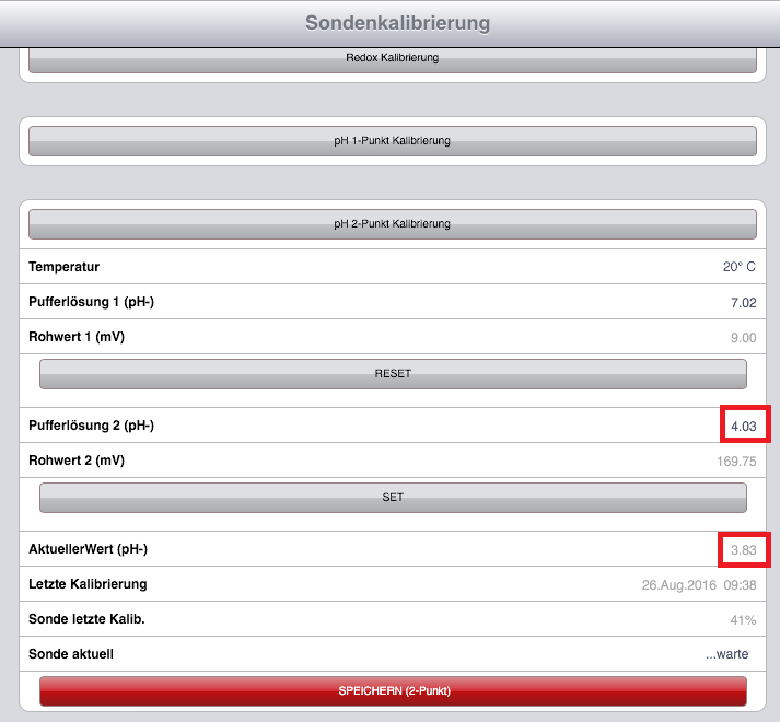

Ja die Dosierung war an, habe nochmal kalibriert und diesmal aber mit Dosierung aus ;-). Das Ergebnis ist aber das selbe. Anbei nochmal ein Screenshot.
Warum ist nach erfolgreicher Kalibrierung mit 4,03 Lösung der PH Wert der Sonde in der Kalibrierlösung trotzdem weiterhin auf 3,83? (bei der 7,00 Kalibrierlösung war der Wert nun genau 7,02.)
Anbei auch noch ein Bild vom Diaphragma, das ist eher dunkel wie zu sehen ist.

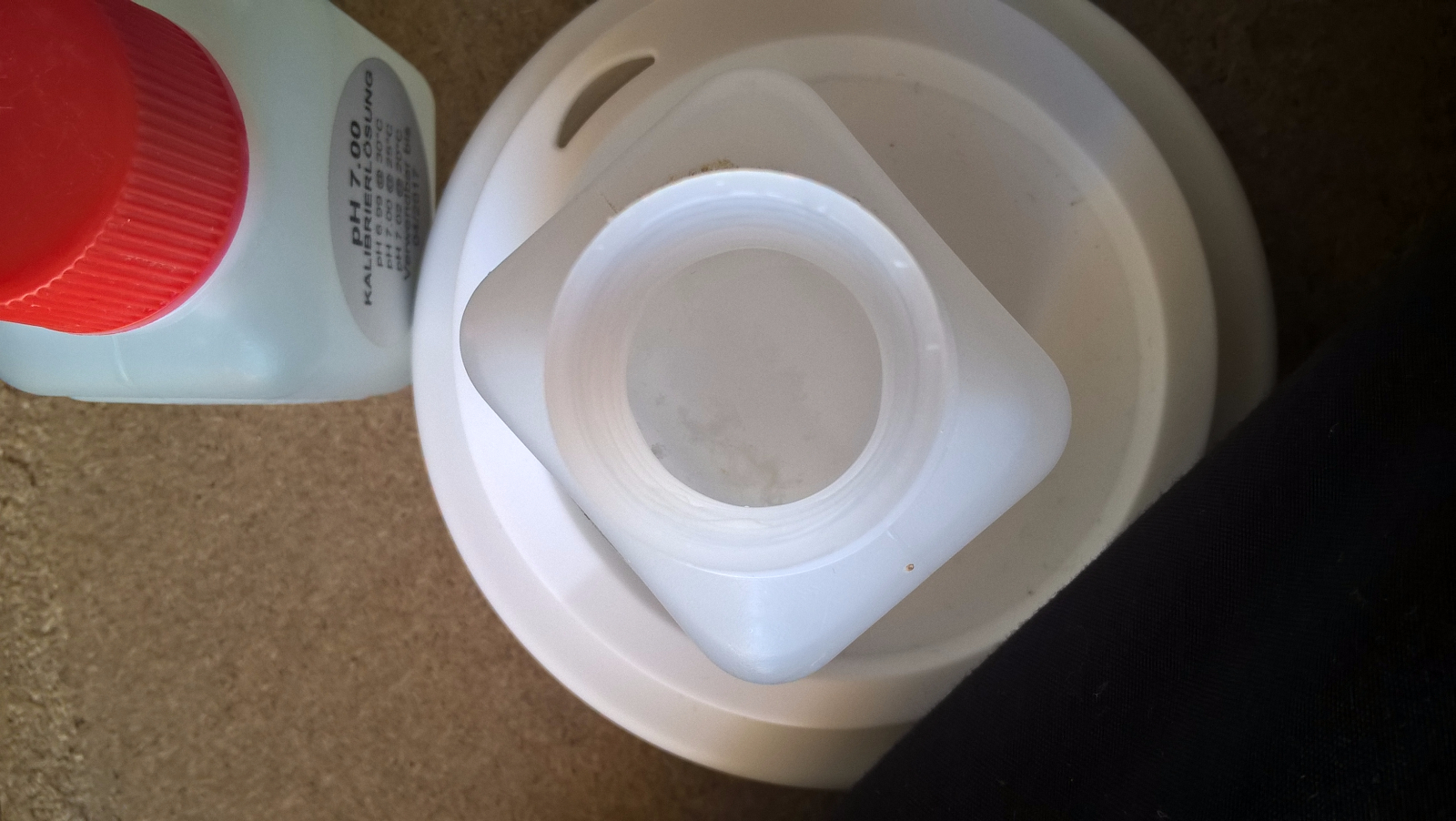

Ist das eigentlich normal, dass in der Kalibrierlösung so Ablagerungen schwimmen? Sieht eher komisch aus.

Abweichung pH... kommt von der Temperaturkompensation die sich dann bemerkbar macht. Beim Kalibrieren hast Du 20° eingestellt (Temp. der Kalibrierlösung)... das wird zum Kalibrieren dann auch verwendet.
Für die "fertige" Anzeige wird aber mit der Beckentemperatur kompensiert, die vermutlich höher ist. Daher kommen (bei so einem großen Abstand von 3 pH Einheiten dann auch "sichtbare" Abweichungen zustande). Das ist soweit korrekt.
Elektrode... das Diaphragma sollte weiss(lich) sein. Evtl kannst das mal mit einer Zahlnbürst (oder was ähnlichem) abbürsten. Je nachdem was das ist, kann (muss nicht) das Zeug da dran den Messwert etwas beeinflussen.
