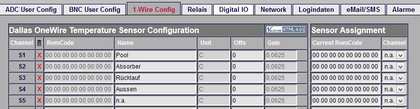

"spiele" gerade mit dem Controller um ihn für die Benurtzung fit zu machen. Jetzt ist mir folgendes aufgefallen.
Bei der 1-Wire Konfig sieht das bei mir im Auslieferungszustand so aus: Da ich erstmal nur zwei Sonden verwenden werde wollte ich die S3 und S4 löschen. Ich weiß aber nicht wie. Das klicken auf das rote X funktionioert nicht. Und wenn ich nur den Text unter Name entferne, beschwert sich der Controler: "Eingabefeld darf nicht leer sein"
Was mache ich falsch?

Re: 1-Wire Config
Im Moment is kein einziger Sensor angelernt auf Deinem Screenshot... alle RomCodes 00 00 00...
Angelernte Sensoren haben da dann entsprechende Codes drin stehen und nur die kannst Du auch löschen mit dem "X"... den Namen nicht.
Wenn Du den Namen weghaben willst, dann gib "n.a." ein wie bei den anderen Feldern. "Leer" geht nicht.

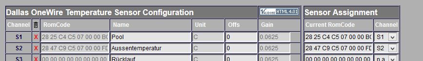

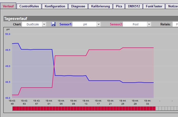

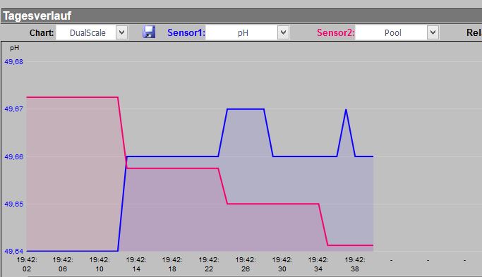

habe jetzt über den Bus zwei Sensoren angeschlossen, einen habe ich "Pool" benannt, den anderen "Aussentemperatur".
Beim Erwärmen des ersten Sensors (steckt im Bus in dem Port direkt neben dem gelben Kabel zum Controller) fällt die Tempertaur unter "Pool" ab:
Wenn ich den zweiten Sensor erwärme (zweiter Port der Erweiterung) steigt die Temperatur unter "Pool" an:
Irgendwas habe ich da nicht verstanden
Gruß Holger

Re: 1-Wire Config
ich auch nicht
Du hast in der Statistik bei Sensor1 den pH-Wert ausgewählt und keinen Temperaturfühler.

Re: 1-Wire Config
ja, ph sensor ist natürlich noch nicht angeschlossen, aber wie gesagt, habe ich nacheinander temp sensor 1 und danach 2 erwärmt. dabei kamen diese kurven raus...
Also ich meine die rosane kurve....
Re: 1-Wire Config
Stell bitte bei Sensor1 mal "Pool" ein und bei Sensor2 den anderen Tempratursensor... und dann kuck Dir das nochmal an.
