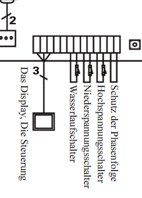

ich muss mich noch einmal melden zu den bei euch im Shop angebotenen Brilix XHP FD und den nach meiner Interpretation fehlenden Fernschalter KYIN:
... habe mal aus beiden Manuals (alt XHP und neu XHP FD) die entsprechende Stelle des Anschlussplans kopiert:
Hier die Anschlüsse laut Manual XHP alt mit der Fernsteuerung über das externe Dysplay und den Fernschalter KYIN.
XHP alt.JPG (35.15 KiB) 629 mal betrachtet
Und genau dieser Anschluss Fernschalter KYIN fehlt hier im Manual XHP FD. Steuerung über Display ist vorhanden. Ich meine, hier im Forum gelesen zu haben, dass jemand die Brücke über KYIN und Erde an der WP getrennt und auf einen Digital Input des Controllers gelegt hat, um die WP zu steuern. Oder liege ich hier falsch, dann sorry. Gruß Uwe
XHP FD.JPG (25.89 KiB) 629 mal betrachtet
Beiträge: 10331
Re: WÄRMEPUMPEN, FUNKTION UND AUSLEGUNG
Nicht über einen DigitalInput. Der Eingang muss über ein Relais "geschlossen" werden.
Ich kann aber hier jetzt nicht viel anderes schreiben, als ich schon per PN geschrieben habe. Der Eingang ist noch vorhanden, fehlt hier in der aktualisierten Anleitung nur (die Beschriftung).

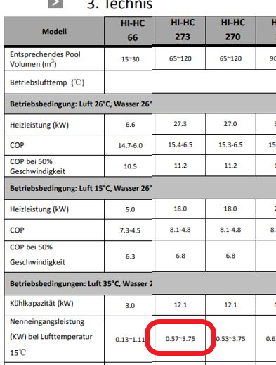

Da es ja so langsam Richtung Frühling geht, habe ich heute erstmalig unsere BWT Inverter-WP HI-HC 273 (Heizleistung max. 27KW) testweise in Betrieb genommen. So weit alles OK, allerdings war ich ein wenig geschockt als ich sah, dass die WP im "Off-Modus" etwa 500 Watt zieht (gemessen mit Stromzange). Als ich dann nochmal einen Blick ins Handbuch geworfen habe, wird dieser Wert anscheinend bestätigt, da eine Nenneingangsleistung von mindestens 0,57KW (0,57 - 3,75 KW) angegeben wird. Also selbst wenn die WP aus ist, gehen pro Tag 12 KW einfach so weg.
Wäre es möglich/sinnvoll die WP zu Saisonzeiten zumindest nachts via ProCon und einem Schütz vom Netz zu nehmen? Oder mag dies die WP nicht und es muss mit einer verkürzten Lebensdauer gerechnet werden?
Beiträge: 10331
Für irgendwas wird sie die Leistung schon noch gebraucht haben und noch nicht OFF gewesen sein. Wenn sie wirklich auf Standby ist, braucht sie sicherlich auch so gut wie nichts.
Die Angaben bezieht sich ja auf die Leistungsaufnahme im Betrieb (von / bis)
H-R
Beiträge: 118
Registriert: 4. Februar 2022, 08:37
Beitrag von H-R »
Merkwürdig. Nach einer halben Stunde zeigt die Stromzange immer noch knapp 500 W. Werde es nochmal beobachten, aber irgendwie strange :? :?

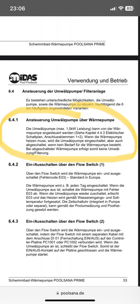

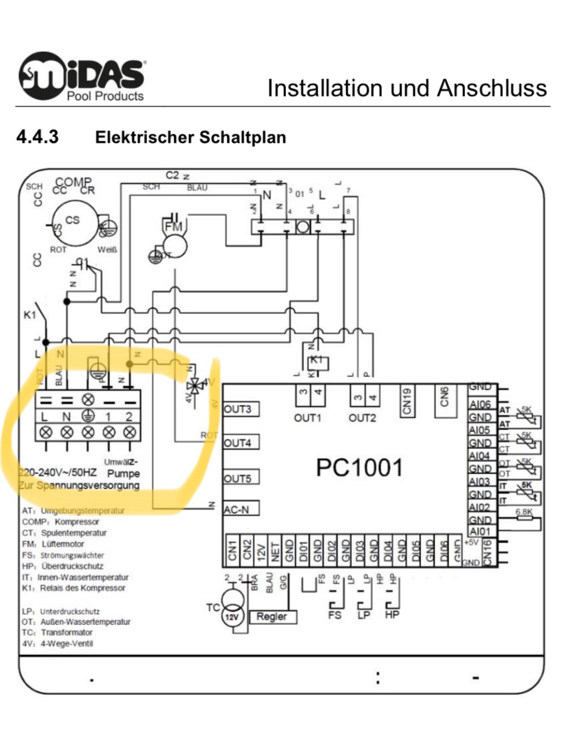

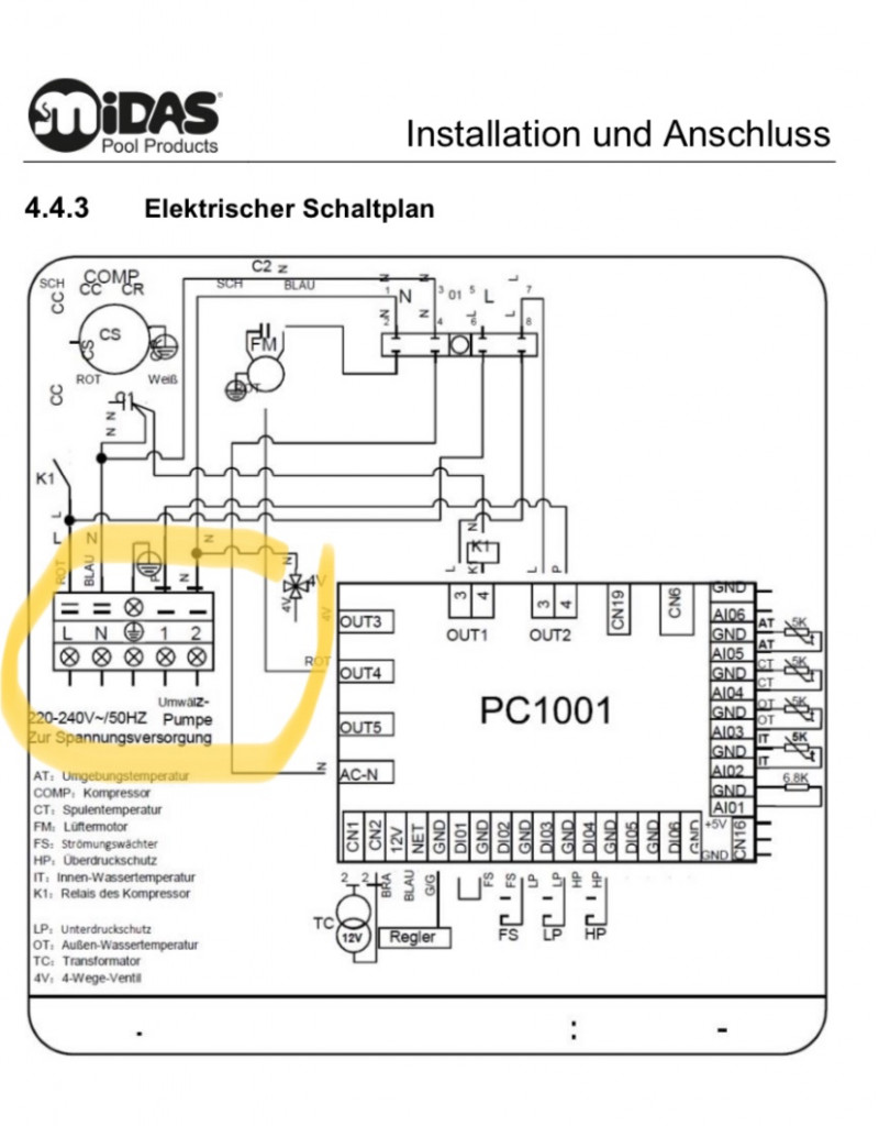

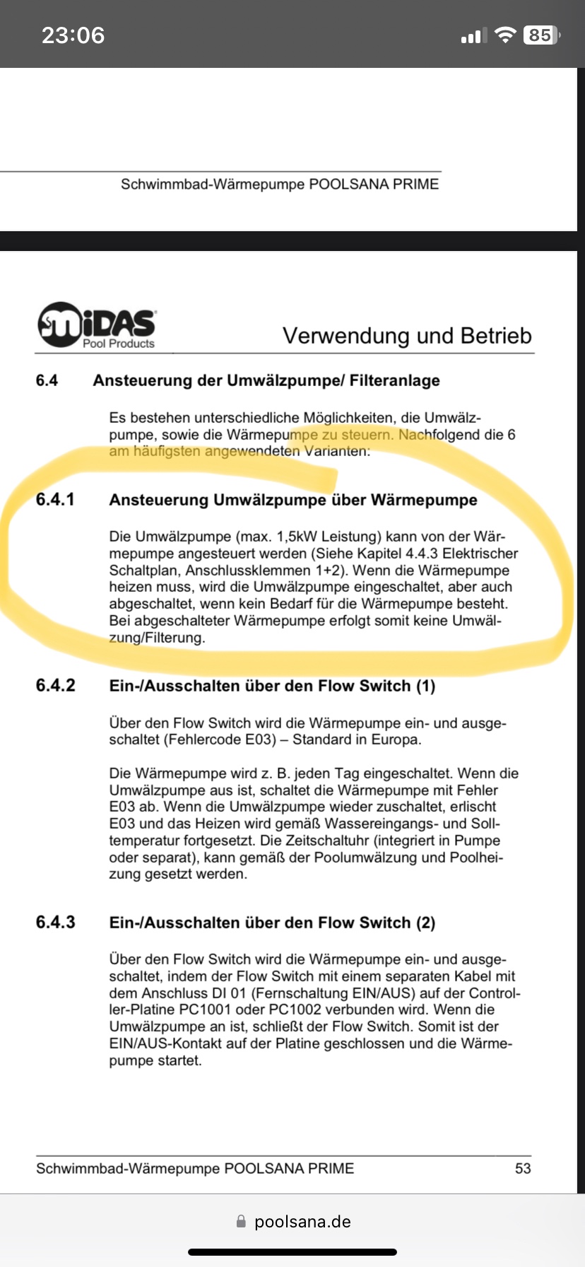

Bin gestern hier im Forum nicht ganz fündig bzw. meine Fragen konnte ich mir nicht beantworten. Ich möchte mir eine WP zulegen. Nun habe ich im Forum gelesen das man die WP nicht direkt an die Relais vom Controller anschließen soll.
Sondern den Remote Kontakt (wenn er den welche hat)
Ich interessiere mich für folgende WP und laut Schaltplan hat diese zwei Anschlüsse (Anschluss 1 +2) für die Umwälzpumpe.
Wärmepumpe
Wärmepumpe
Sind damit diese Kontakt gemeint wie im Schaltplan angezeigt?
Wenn ja, kann ich damit direkt auf die Relais gehen?
Oder wie müsste ich das im Controller anschließen?
Vorab vielen Dank für eure Hilfe
Giro
Beschreibung
Beschreibung
Schaltplan
Schaltplan
Beiträge: 10331
Ne, wären nicht die richtigen. Aber das, was auf der Platine als DI01/GND beschriftet ist wäre das richtige. Also Eingang hat sie einen.
Die Drahtbrücke da drin wird entfernt und einfach über ein Relais des Controllers geschaltet.

Danke für die Rückmeldung.
Das heißt ich führe das Kabel von ddem DI01/GND Kontakt direkt zum Relais, und kann danach die WP so steuern wie ich es dem Controller vorgebe.
Verstehe ich das richtig?
Mehr ist es nicht?
Steckdose kann ich eine beliebe nehmen, sehe ich das richtig?
VG
Giro
Beiträge: 10331
>>Mehr ist es nicht?
Ja, mehr ist es nicht... :)

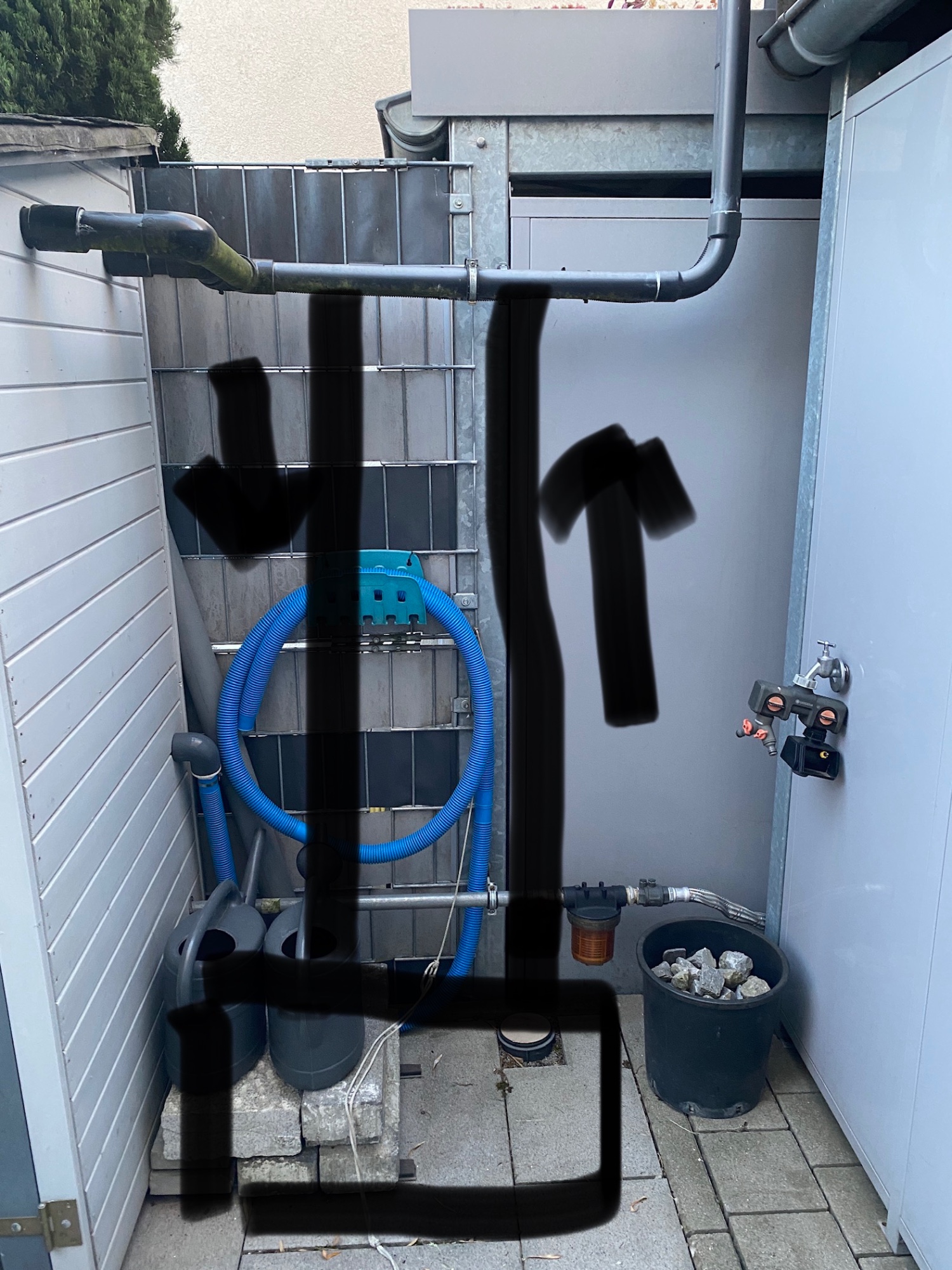

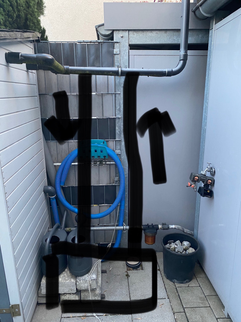

Ok das muss ich in Kauf nehmen. Hab keine andere Möglichkeit außer auf diese Weg.
Bin mir aber nicht ganz sicher mit dem ausgesuchten Einbau Ort.
Würde das so gehen wie auf dem Bild gezeichnet?
Das Wasser müsste vom Ausgang WP ca 1,60m hoch bis es weiter geht zu den Solarrips.
Da habe ich etwas Zweifel ob das so funktioniert.
Das wäre aber der ideale Ort. Da die WP vor starken Sonnenstrahlen geschützt ist.
Und das entleeren im Winter wäre einfacher.
Wie ist deine Einschätzung / Erfahrung dazu?
Beiträge: 10331
>>Erfahrung dazu?
Keine :)
Wüsste aber auch nicht, warum es nicht gehen sollte... das Wasser drückts da schon durch

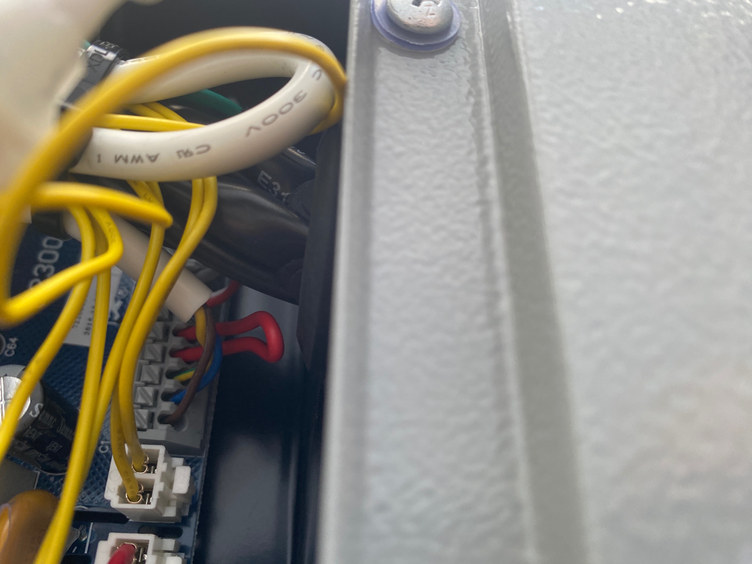

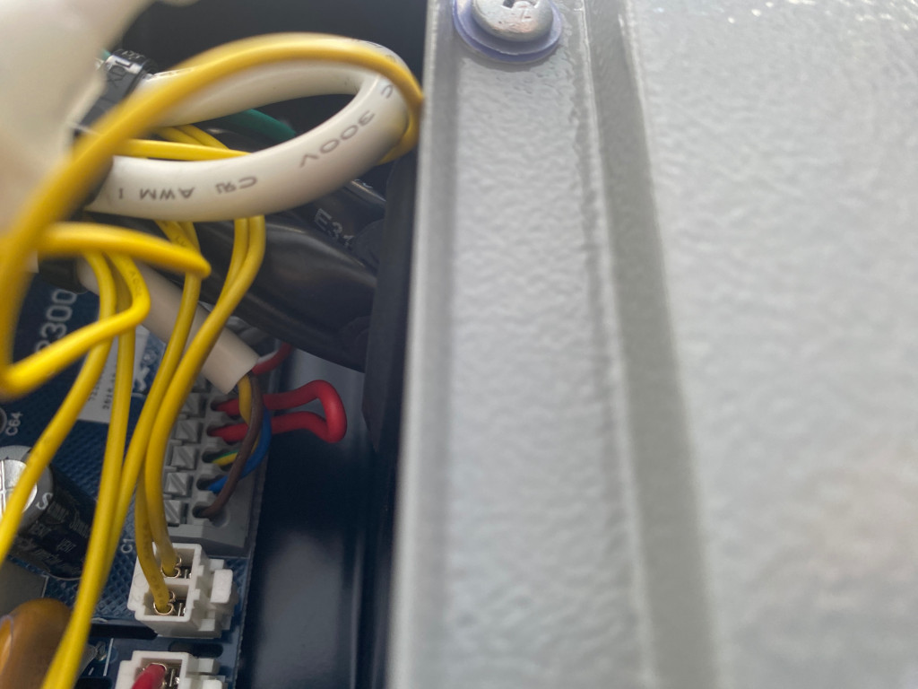

Habe nun die WP bekommen und mir mal die Platine angeschaut.
Wenn ich den obigen Schaltplan nehme, müssten die beiden Roten Kabel die Brücke sein (DI01/GND)
Sehe ich das richtig?
Noch eine Verständnis frage:
Der Anschluss DI01 von der WP geht an den Kontakt CO und GND an NO Kontakt vom Controller.
Ist das richtig?
VG
Giro
Beiträge: 10331
Sollte wohl die richtige Drahtbrücke sein...
>>Ist das richtig?
Ja.
