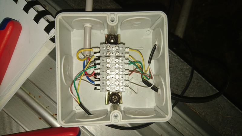

nachdem ich gelesen habe, dass eine Reihenschaltung möglich ist habe ich darüber nachgedacht meine 3 Temp. Messungen am Pool zusammen zulegen und mit einem Kabel zum ISDN Verteiler zu verlegen.
Spart rund 13 m Kabellänge.
Gedacht getan:
Nach der provisorischen Verkabelung erkennt der Controller über den ISDN Verteiler keinen Temperatutfühler. :cry:
Was mach ich den nun?
LG Cederick

Meinst Du wirklich "Reihenschaltung" und nicht "Parallelschaltung"?
Ich glaube nicht dass Reihenschaltung funktionieren kann!
Ciao
Beiträge: 10400
Re: 1-Wire-Temperatursensoren via NodeMCU/WLAN/IP anbinden
Jo, "parallel" muss es heissen :)
Was sind das denn für Kabel zu den Sensoren? Die sind 4 Adrig. Der Sensor braucht ja eigentlich nur 3 Adern. Sicher das alles richtig belegt ist (sieht aber eigentlich so aus)? In der Lüsterklemmen ist links immer eine Brücke mit drin? (erkennt man bisschen schlecht auf dem Bild)
cederick
Beiträge: 97
Registriert: 6. Januar 2015, 20:57
Beitrag von cederick »
Oh ah, ja natürlich vertan :roll:
Die Temp.Sonden habe ich mal bei Conrad in 2 m u. 5 m in größere Anzahl gekauft.
Die sind jetzt auch überall verwendet, also funktionieren.
Sie haben einen RJ12 Stecker und dieser ist ja 6 polig, davon sind 4 belegt. Die äußeren (li. u. re.) sind frei.
Bedeutet 4 sind belegt.

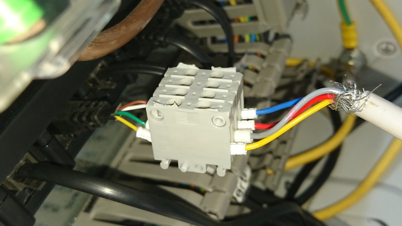

8 Anschlussklemmemen auf Hutschiene in einer Verteilerdose geschraubt und jeweils zwei gebrückt (das schwarze hi. li. sind Brücken).
Doppelabgeschirmtes Kabel zum Controller, dort wieder auf RJ12 angeschlossen und im ISDN Verteiler.
Und nun??

Nach über zwei Stunden Fehlersuche habe ich es nun geschafft ;)
Alle Kabel wieder ab, Einzelmessung versucht (klappte auch nicht), alle Kabel "durchgeklingelt" (alles i.O.), unterschiedliche Buchsen im ISDN Verteiler versucht (ohne Erfolg) und und und
Was war es nun: Die Kontakte des RJ12 Stecker :evil:
Na ja funktioniert jetzt erstmal alles.
