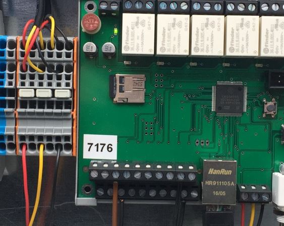

... ich habe WAGO TOPJOB-Klemmen dafür genutz. Funktioniert ohen Probleme:

... ich habe für jede Ader (rot, gelb, schwarz) 3-polige Wago-Klemmen genommen und jeweils 2 davon gebrückt. So kann ich 5 Sensoren (derzeit 3 genutzt) und den Anschluss zum Controller realisieren.
Ein entsprechendes Kabel mit RJ-Stecker kannst Du Dir mit einer Crimpzange selber herstellen. Allerdings weiß ich nicht, auf welchen Pin welche Ader liegen muss, weil ich den Controller mit Schraubanschluss habe.

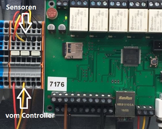

So, Umbau heute gemacht - funktioniert einwandfrei - sofort alle angeschlossenen Sensoren ohne Ausfall vorhanden.
Falls es jemand nachvollziehen möchte, hier der einfachste Weg die RJ.. Stecker umzubauen.
1) RJ... Stecker an einem von Alex gekauften Temperatursensor abtrennen.
Somit hat man schon mal einen Stecker mit freien Enden, der richtigen Steckerbelegung und auch die Farben stimmen.
Soviel Kabel (bei mir 15cm) dran lassen das man damit von der Platine zu einer Klemme kommt.
2) Dieses Kabel in den Stecker an der Platine stecken und die freien Enden (rot / gelb / schwarz) in jeweils eine eigene Klemme.
3) RJ.. Stecker von allen anzuschließenden Temperatursensoren entfernen.
4) Freie Enden der Sensoren mit den gleichen Farben der vorher belegten Klemmen verbinden.
Fertig
