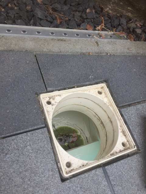

Hallo
ich würde gerne die Wassertemperatur im Skimmer messen, da ich dort am einfachsten einen 1wire-Temperatur-Sensor unterbringen kann.
Die im Shop vertriebenen Sensoren werden als "nicht untertauchbar" bezeichnet (leider keine IP-Schutzklasse genannt) kann ich diese trotzdem verwenden oder soll ich spezielle IP68 1wire-Temperatursensoren verwenden?
Viele Grüße und ein schönes Wochenende
Uwe
Uwe

Re: Wassertemperatur im Skimmer
So, jetzt habe ich eine Tauchhülse aus V4A mit 1wire-Sensor bestellt und schon kommt das nächste Problem auf mich zu.
Beim Bohren des Loches für den Tauchfühler müsste ich das Poolwasser soweit ablassen, dass der Skimmer trocken ist oder ich muss den Skimmer von aussen irgendwie abdichten damit kein Wasser mehr nachfließen kann. Wäre im Winter kein Problem aber jetzt ist glücklicherweise Sommer und ein paar m3 für den Gully müssen eigentlich nicht sein. Hat jemand aus diesem Super-Forum einen Tip wie man das lösen kann?
Grüße Uwe
Grüße Uwe
Die Tauchhülse soll in den Skimmer selbst montiert werden. Leider kommt die Tauchhülse erst heute, sonst hätte ich ihn schon gestern aus dem abgesenkten Becken montieren können und es wäre bei der Regenmenge von heute schon fast wieder voll. Auf jeden Fall wird der Sandfilter bis unter den Skimmer Rückgespült kann ja nicht schaden.
Grüße Uwe
Grüße Uwe
Hinkommen geht schon d.h. Beton-Rabatte und Platte an der Hinterseite des Skimmers entfernen sowie die Hinterfüllung um den Skimmer hinten ebenfalls entfernen. Einfach geht anders
Aber um an das Rohr zu gelangen müsst ich noch tiefer graben.
