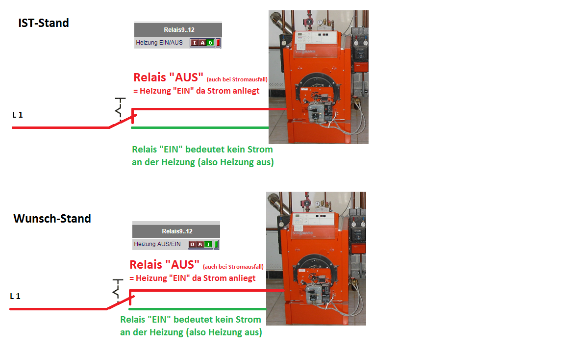

bei den Relais ist es doch momentan so, dass wenn ein Relais "EIN" ist zeigt die Status-LED "Grün" an bzw. der angeschlossene Verbraucher läuft.
Ist das Relais "AUS" dann ist die Status-LED aus bzw. ROT und der angeschlossene Verbraucher ist aus.
Im Falle eines Stromausfalles werden bei einem Neustart des Controllers die zuletzt gültigen Schaltzustände „A“ (Automatik) und „O“ (Manuell aus) wieder gesetzt. Ein
Relais, das den Zustand „I“ (Manuell ein) hatte, wird aus Sicherheitsgründen zurück auf AUTO gesetzt.
Meine Frage:
Ich möchte gerne ein Controller-Relais als "Öffner" verwenden um die Stromzufuhr meiner Öl-Heizung zu unterbrechen. Wenn Relais "EIN" dann ist die Heizung "AUS" (da Stromzufuhr unterbrochen).
Ist es möglich, die Status-LED Farbe für ein Relais zu ändern:
Relais "EIN" -> bedeutet Heizung "AUS" -> Staus LED = ROT
Relais "AUS" -> bedeutet Heizung "EIN" -> Status LED = GRÜN

Hi Mario,
wenn ich jetzt keinen Gedankenfehler mache, dann soll Relais "AUS" die Heizung "EIN" schalten und nicht aus gleich aus.
Damit will ich vermeiden, dass wenn der Poolcontroller weg ist (z.B. Stromausfall) dann soll die Heizung aber trotzdem "EIN" sein, deshalb der "Öffner".

Naja, an der Heizung habe ich vor Jahren einfach einen Aufputzschalter an die Wand geschraubt, der die Phase zum Ölbrenner unterbricht.
Damit läuft die ganze Heizungsregelung ganz normal, nur der Ölbrenner schaltet nicht ein und heizt hoch. Auch Solar und kachelofeneinspeisung funktionieren ohne Probleme.
Den Aufputzschalter haben wir bisher immer per Hand geschaltet.
Und diesen möchte ich jetzt gerne durch das Pool-Controllerrelais tauschen.

Hallo Experten,
hat denn keiner eine Lösung oder Vorschlag für mich, wie ich den Schließer-Kontakt des Relais bzw. die Status-LED Farbe farblich ändern kann.
Sprich Relais "AUS" -> bedeutet Heizung "EIN" -> Status LED = GRÜN oder evtl. ROT leuchtend oder auch gerne eine andere Signalfarbe
Vielen Dank

@Gunnar: ja, grundsätzlich richtig. Bei einem kompletten Stromausfall durch die Stadtwerke o.ä. ist auch bei mir der Strom weg. Ich will nur den Fehlerfall vermeiden, falls die Sicherung oder der FI ausfällt. Bei mir hängt die Heizung an einem Stromkreis im Haus, der Poolcontroller in einem kleinen Technikraum außerhalb des Hauses. Beide Stromkreise (Sicherung und FI) sind daher getrennt.
@Alex: Das wäre vielleicht die Lösung für mich, die Farben einfach in der htm abzuändern. Falls das dann durch ein Update überschrieben wird müsste ich das halt wieder ändern. Wäre kein Problem. Damit könnte ich leben.....

Re: Frage zu Status-LED bzw. Relais-Kontakt
...is aber glaub eher verwirrend, wenn da ein Relais "grün" leuchtet, obwohl es OFF ist.
Für die alte Oberfläche müstest dazu z.B. die Datei /topleft.htm bearbeiten (mit notepad)
Suche in der Datei die Zeile
getElementById("R"+i+"_4").src = (v&0x01 == 1)?green:red;
füge direkt darunter (noch vor der geschweiften Klemmer } die da kommt) folgende Zeile ein
if (i==5) { getElementById("R"+i+"_4").src = (v&0x01 == 1)?red:green; }
Die "5" in dieser neuen Zeile bei "(i==5)" müsstest dabei durch die Nummer des Relais ersetzen, für die das gelten soll (Zählung beginnt aber bei 0!)... um das letzte (8.te) Relais zu bearbeiten müsste man also "i==7" einsetzen... für das erste der Relais "i==0".
Danach die Datei wieder auf die SD-Card kopieren UND im Ordner /gzip die Datei topleft.gz löschen
Kommst damit klar?

@Alex: vielen Dank. Ist genau was ich mir vorgestellt habe :D
