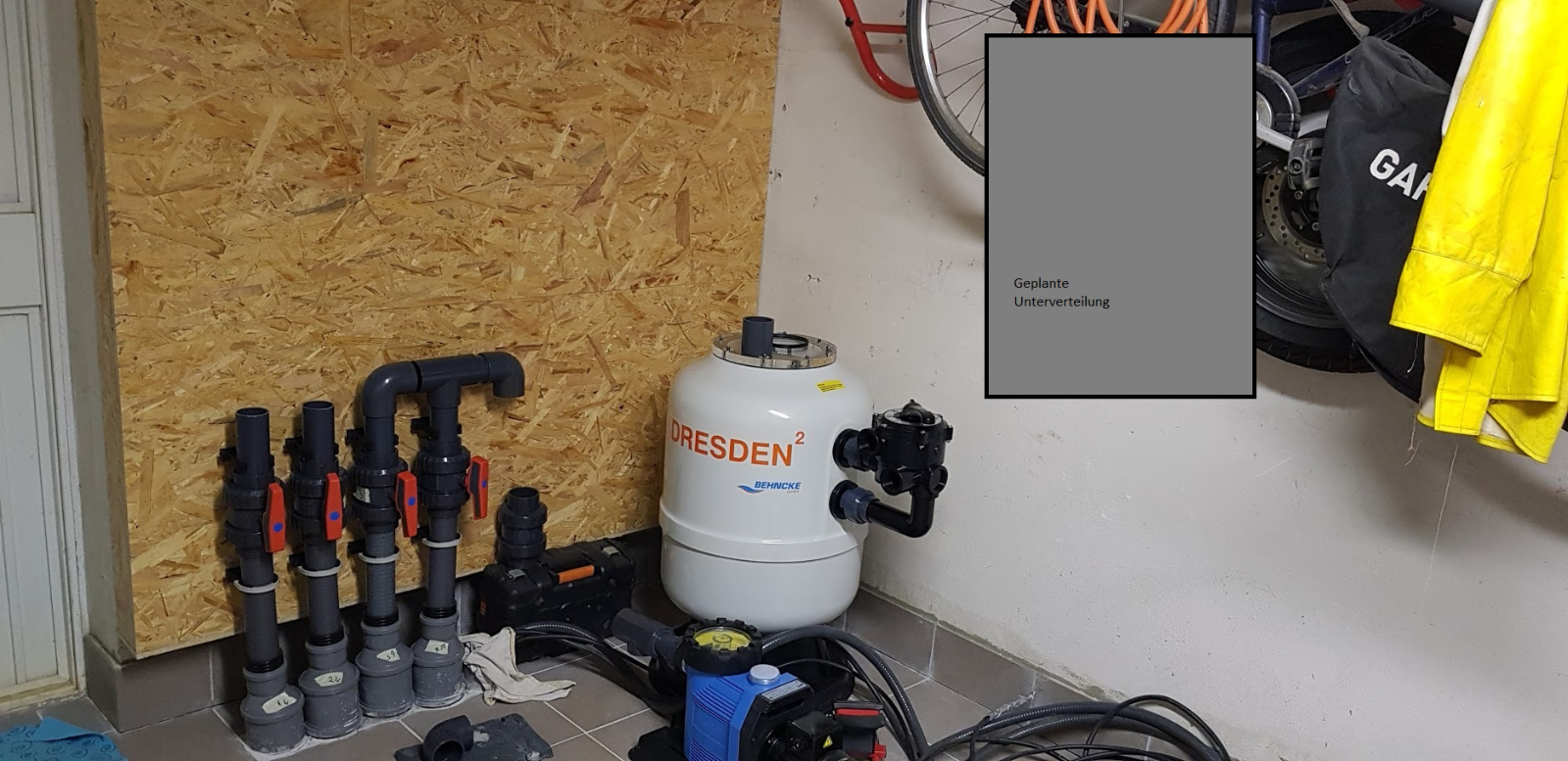

Danke für die schnelle Antwort es wäre auch ohne Verlängerung möglich links neben den Schaltschrank oder rechts daneben siehe Foto. Links ist Blöd wegen dem Sandfilter man kommt zur Wartung schlecht dran. Rechts daneben würde noch gehen dann ist allerdings die strecke von den Schläuchen recht lang zur Messzelle. Geplant hatte ich das die Messzelle mit den Elektroden auf die Holzwand kommt. Dafür müsste ich das Kabel von den Elektroden um 2m verlängern.
Beiträge: 10444
Re: PH/Redox BNC Verlängerung
Jo, hinter dem Filter is auch irgendwie doof mit den Elektroden.
Kannst aber auch den Schlauch bisschen länger machen. ob der jetzt je 1m oder je 2.5m lang ist, macht eigentlich nichts.
