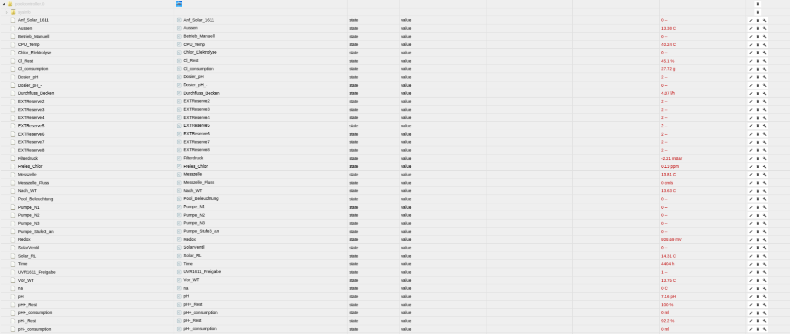

Danke für den Adapter - teste ich gerne! Leider liefert er hier bei mir unter FreeBSD keine Werte zurück, läuft aber ohne Fehlermeldung durch. Auch die sysinfo-Felder bleiben leer. iobroker ist aktuell.

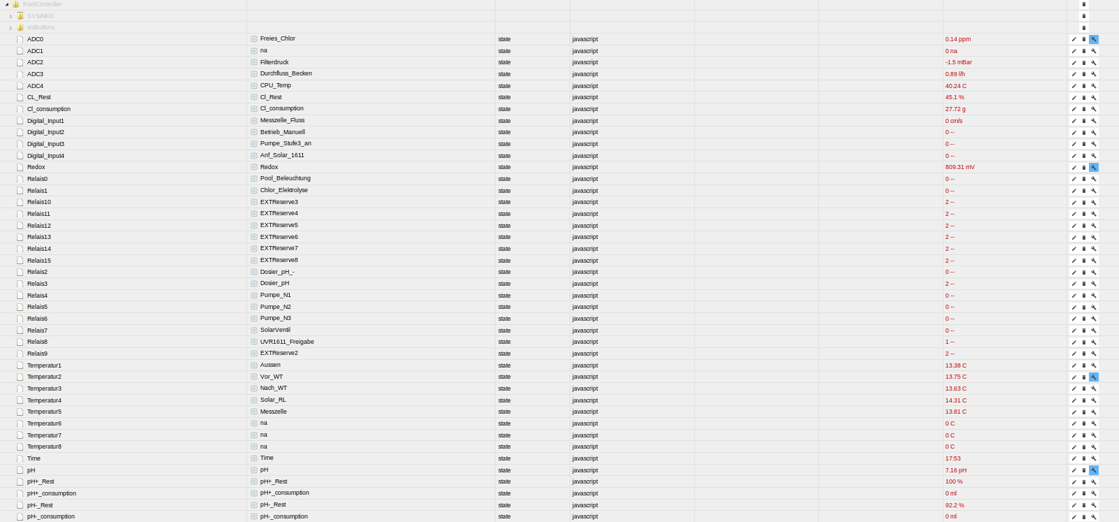

Ich habe den Adapter mal über das ioBroker manuell per github Adresse installiert.
Nachdem das fertig war, wurde der Adapter zwar als installiert angezeigt, aber unter Instanz war keine Instanz vorhanden.
Erst nachdem ich mit dem Plus Zeichen beim Adapter eine neue Instanz hinzugefügt habe, wurde diese sichtbar und ich konnte die Adresse eingeben.
Danach lief alles ab wie gewohnt, erster Abruf, Datenpunkte erzeugt, beim zweiten Durchlauf kamen die Werte...
Schon mal Danke für den Adapter und mach bitte weiter z.B. mit dem Pumpen Zustands Änderungen, dazu bin ich mangels Zeit leider auch noch nicht gekommen
Falls ich was testen soll, nur her damit
Irgendwie nicht vollständig das ganze oder? Und die Benennung mit ADC und Relais etc. war bei mir auch Absicht Naja aber das ist Geschmacksache

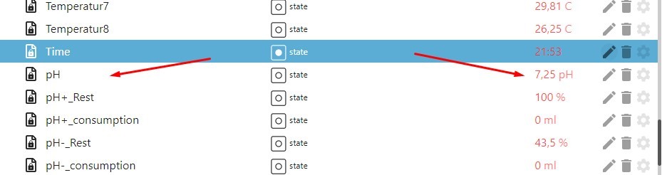

ich habe seit letztem Jahr den Adapter poolcontroller im IO Broker installiert und dieser lief letztes Jahr ohne Probleme.
Letzte Woche habe ich unseren Pool und die ProCon Ip wieder in Betrieb genommen. Das letzte Update habe ich dann auch noch installiert, um wieder auf dem aktuellsten Stand zu sein.
Leider ist nach dem Update im IO Broker der Datenpunkt vom den ph- Werten nicht mehr aufgetaucht. Im letzten Jahr habe ich mir mit Hilfe einer Flot Datei in meiner VIS den Verlauf immer anzeigen lassen.
Ist das noch jemanden von -Euch aufgefallen.
Bin am überlegen, ob ich nochmal auf die vorletzte Firmware Version zurück gehen soll.
Aber vielleicht hat jemand hier im Forum den gleichen Effekt bzw. sogar eine Lösung.

Also der ph Wert ansich habe ich unter dem Datenpunkt "electrodes" in der Version 1.2.3videospezi hat geschrieben: ↑20. Mai 2023, 17:15 Hallo,
Ulrich
Oder meinst du noch einen anderen Datenpunkt?
Gruß Rene'

bei mir hat sich nicht verschoben ... SW ist alles auf dem aktuellen Stand.
Schau doch mal ins FLOT, vielleicht hat der den Datenpunkt Eintrag verloren ...

@Rene: Hier geht es um einen anderen ioBroker Adapter von @michaelv. Die von dir erwähnte Version und der Datenpunkt „electrodes“ verraten mir, dass du meinen Adapter installiert hast.
@videospezi / zum Thema: Der von dir verwendete Adapter wurde seit 2018 nicht verändert. Soweit ich es auf dem Schirm habe, trifft das aber auch auf die GetState.csv der ProCon.IP zu, über die der Adapter seine Daten bezieht… Grundsätzlich sollte der Adapter also auch noch genau so funktionieren, wie letztes Jahr. Sofern die Poolsteuerung fehlerfrei läuft, würde ich mal versuchen, einfach die Adapter Instanz in ioBroker zu löschen und neu hinzuzufügen. Dabei sollten auch alle Datenpunkte neu hinzugefügt werden.
