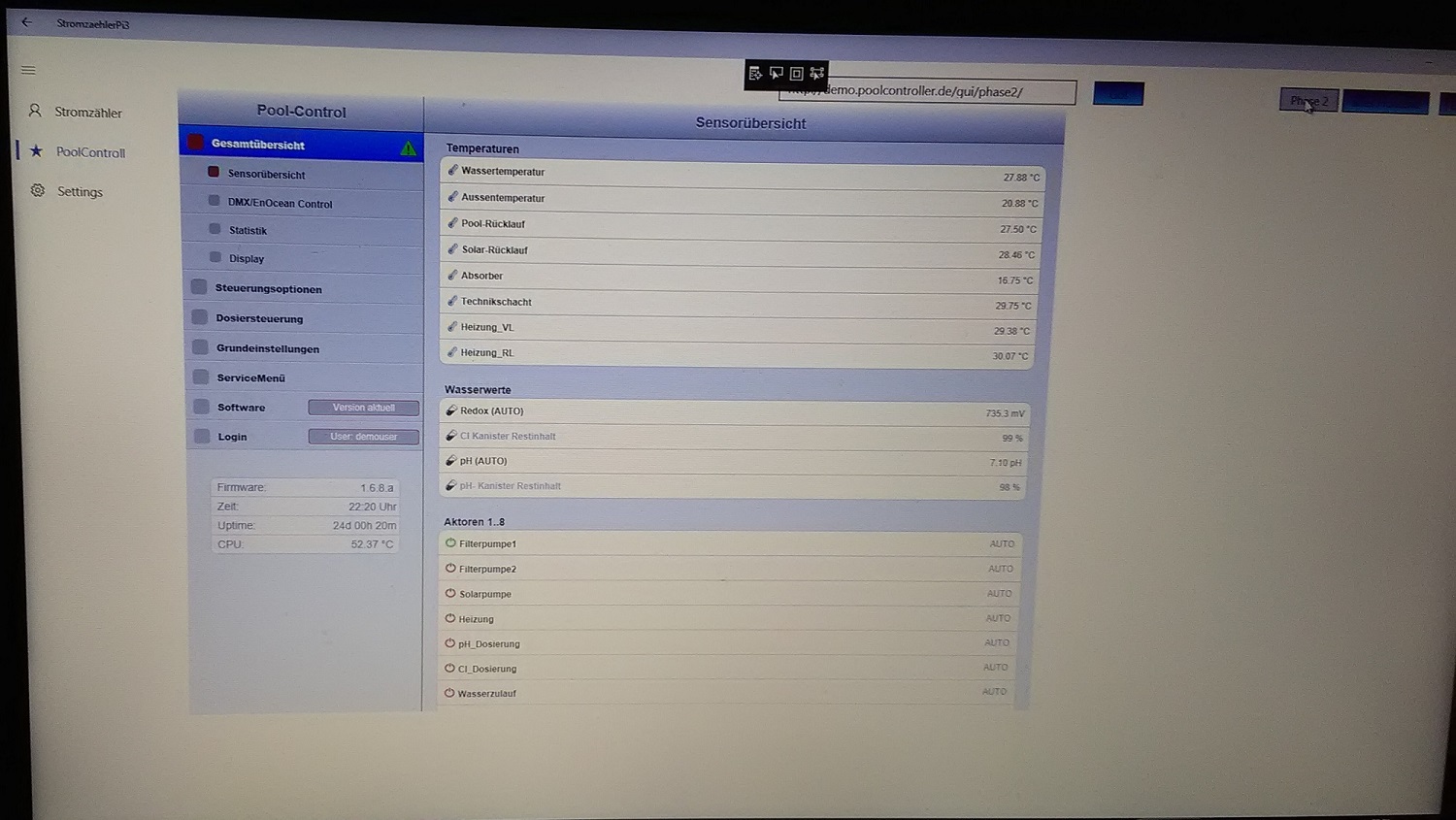

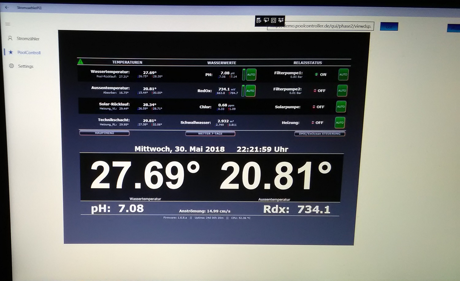

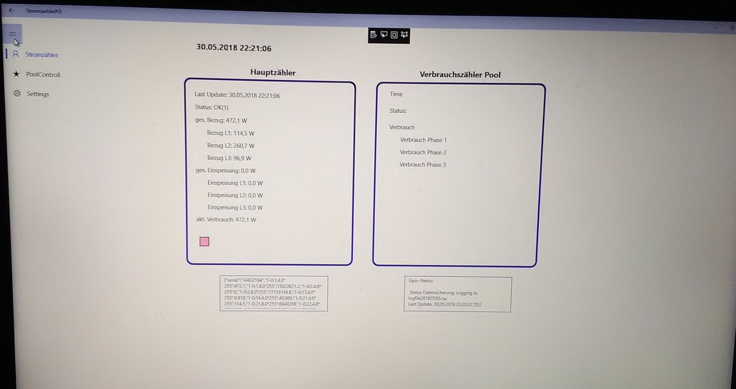

Ich will meinen dann noch dazu nutzen mir auf der Terrasse darüber (auf einem Monitor) gleich die Werte anzeigen zu lassen.
Ich muss mal schaun ob ich noch aktuelle screenshots hab, so als Ideengeber...

screenshots is blöd, kann nur abfotografieren, hoffe man kann was erkennen.
fertig ist das aber auch noch nicht, vor allem für den Monitor ,muss ich das optisch noch mal anfassen, weiß is da blöd...

Sieht gut aus. Hast du Codes dafür oder selbst geschrieben?
Re: Controller, Wärmepumpe und Photovoltaik
Selber geschrieben.
Auf der "Himbeere" läuft so ne Win 10 Version für das Teil.
Programmiert hab ich das mit VisualStudio 2015 in C#.
Gibt es im Netz auch nen bisl Quellcode/Schnipsrl zum "abkupfern". Fällt mir leichter, da wir damit auch an der Arbeit schaffen.
Gibt da aber auch was "Eigens" für, da gibt es deutlich mehr Beispiele.
