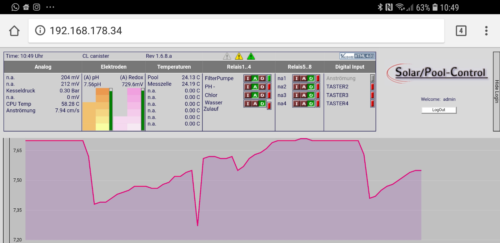

Ich bekomme den Ph wert nicht runter habe am Donnerstag befüllt und der Controller dosiert fast jeden Tag 500ml PH minus (50% ige )
Und der PH Wert ist bei 7.5PH.
- Beiträge: 9988
Re: PH minus / Chlor Dosierung Erstbefüllung
Lass ihn doch bitte mehr als diese 500ml dosieren, wenn es nicht reicht. Du brauchst am Anfang mehr (höhere Carbonathärte des Füllwassers).
Das dauert 3..4 Wochen bis sich die Mengen reduziert haben. Aber es zu begrenzen auf eine Menge die nicht ausreichend ist, bringt nicht viel.
In 3..4 Wochen kannst die Begrenzung dann wieder nach unten, auf einen Wert anpassen der etwas über den durchschnittlichen Mengen liegt.

pad85
- Beiträge: 90
- Registriert: 22. April 2016, 21:51
[img
- Screenshot_20180723-104932_Chrome.jpg (320.16 KiB) 147 mal betrachtet
- Beiträge: 9988
Lass ihn soviel dosieren wie notwendig ist um Deinen eingestellten Sollwert zu erreichen und zu halten.
Ob der bei 7.0 oder 7.2 liegt... ist Deine Entscheidung. Kann jeder machen wie er möchte
Wenn es kein Sichtbeton, Naturstein oder Fliesenbecken ist, würde ich eher 7.0 als 7.2 einstellen.
