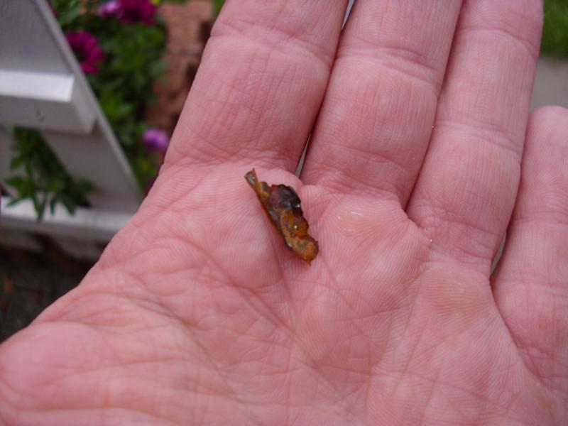

BTW:
Das HTH Shock Granulat schütte ich NUR noch (aufgelöst) direkt in den Skimmer bei laufender Pumpe.
Denn ich hatte schon in 2 Packungen kleine rostige Metallrückstände, die dann am Poolboden Rostflecken hinterlassen haben.
Hier ein großes Stück, dass ich rausfischen konnte, aber es waren auch viele kleine Krümel drin..

@Frank... hast Du das früher unaufgelöst ins Becken geschüttet? Das löst sich doch so schlecht...?

Nein, nicht pur, immer aufgelöst.
Aber in der dann trüben Chlorbrühe kann man die kleinen Rostkrümel nicht erkennen, erst am Poolboden.
Daher IMMER in den Skimmer damit, dann bleibt der Rotz im Filter hängen.
Übrigens löst sie das Granulat viel besser, wenn man warmes Wasser nimmt
