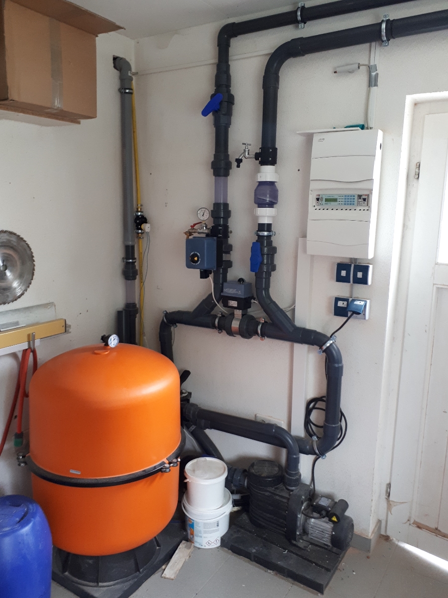

zu 7. u. 8.
Siehe Fotos im Anhang:
Abgefragt werden die internen Endschalter der Motorkugelhähne. Im Fehlerfall schaltet der Controller sofort die Filterpumpe ab und beide Kugelhähne auf den sicheren Zustand "Aus".
Hier habe ich die Idee aus einem anderen Forum aufgegriffen und das "Absorber-Rücklaufleitungs-Fallhöhen-Unterdruck-Problem" damit gelöst dass ich mit einem schnellen MotorKugelhahn den Rücklauf verschließe, bevor der BypassKugelhahn wieder auf "normale" Filterung umgeschaltet hat. Damit setze ich den Absorberkreis leicht unter Druck und eliminiere damit den Unterdruck der sonst oben am Absorberausgang anstehen würde. Das Ergebnis: Kein Geblubber mehr im Pool wenn auf Solarbetrieb geschaltet wird.
Wichtig dabei: Der Bypass-KH müsste nicht zwingend überwacht werden. Aber hat der Rücklauf-KH mal einen Defekt und kann nicht mehr öffnen, würde die Filterpumpe voll in einen abgesperrten Absorberkreis pumpen ... nicht gut.
deshalb schalte ich eben die Pumpe AUS und beie KH in den sicheren Zustand.

Hier noch die Filteranlage im "Technikraum" die beiden Motor-KH für Rücklauf u. Bypass sollten gut erkennbar sein. Rechts über der Pumpe gehts vor dem "Bypass" über das Rückschlag-Ventil zum Absorber auf Dach. Zurück aus 8m Höhe durch den KH zur Durchflussreduzierung (ca. 50% geschlossen), dann durchs Schauglas und Rücklauf-KH in den Pool. Oder halt direkt vom Filter von rechts nach links durch den Bypass-KH raus ins kühle Nass.
Links hinten noch das Magnetventil für die Wassernachfüllung und Rohrleitung zum Kanal zwecks Rückspülung... muss ich alles noch a bisserl schöner verkleiden. Schaut momentan noch sehr "provisorisch aus". Mittig ist noch Freiraum für andere Messgeschichten wie Durchfluss, Ph, Redox undwasweißich, was irgendwann mal kommen soll. Irgendwann ...

1. Remote ON/OFF (Schalter am Pool zum Umschalten auf Remote-Steuerung generell -> laufende FilterPumpe Aus, Solar Aus und gesperrt, Temperaturabfragen inaktiv usw.)
2. Pumpe manuell ON/OFF (Taster am Pool m. Togglefunktion um FilterPumpe manuell EIN/AUS zu schalten, nur aktiv wenn auf Remote geschaltet (zb. für Bodensaugen, Entleerung, usw.)
3. FilterIntervall "AddOn" (Taster am Pool um manuell ein zusätzliches Filterintervall (zb. 45 Min.) zu aktivieren (zb. nach "intensivem" Badebetrieb, plötzl. Schmutzeintrag usw.)
4. Pool Beleuchtung ON/OFF (Schalter am Pool, um Beleuchtung ausserhalb der timergesteuerten Beleuchtungsphasen zuschalten)
5. + 6. Wasserpegel MIN/MAX (Schwimmerschalter am Pool zur Niveau-Regelung)
7. Safety Switch Bypass (Schalter im Bypassventil zur Kontrolle der korrekten Funktion)
8. Safety Switch RLV (Schalter im Rücklaufventil zur Kontrolle der korrekten Funktion) -> kommt erst bei Erweiterung der Absorber dazu
9. GSA-Control (Reedkontakt in GSA am Pool, zur autom. Zuschaltung der Filterpumpe bei GSA Betrieb)
10. Schwallwasser ON/OFF (Schalter am Pool zum Umschalten und Aktivieren der Schwallwasser-/Whirlpooldüsen)
Evtl. könnte ich die Schalter 1-3 durch "intelligente" Bedienabfrage auf einen einzigen Schalter zusammen zu fassen, bin aber dann immer noch mind. bei 6-7 Inputs um die ich kaum rumkomme. Eine Lösung wäre auch dass ich zb. die Beleuchtung und Niveau-Regelung ausserhalb des PoolControllers extern realisiere. Aber nur 4 Inputs tun mir schon weh. Da werd ich aufs Ausweichen auf Analog wohl nicht rum kommen.
Ist dann zwar "unschön" weil meine "alte Gurke" das alles problemlos verarbeiten kann, aber wenns mit dem Neuen dann halt nicht anders geht... ja mei ...
Servus.
Peter
