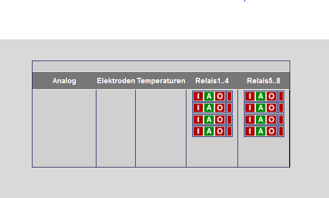

ich habe leider Probleme meinen Poolcontroller aus dem Winterschlaf zu erwecken. Beim Aufruf des Controllers via Web sehe ich leider nur folgendes .
Die SD-Karte wird am Windows Rechner nicht mehr erkannt (möchte immer von Windows formatiert werden). Habe parallel mal eine zweite SD-Karte vorbereitet, FAT32 formatiert, Sicherung aufgespielt, nichts passiert.
Was kann ich noch machen?

Die zweite müsste dann eigentlich funktionieren, wenn das Backup vollständig drauf ist.
Prüfe mal bitte im Router ob er eine andere IP bekommt/bekommen hat wenn Du mit dieser SD-Card bootest (bzw. evtl sind in den Backup andere Einstellungen als die, die Du als letztes verwendet hattest.

Router Einstellungen habe ich überprüft, soweit ist alles korrekt. Ist es möglich die SD-Karte komplett neu zu installieren?

Im Prinzip ist es ja neu wenn Du alle Daten auf eine leere SD kopierst. Oder meinst ein ‚nackiges‘ Image (Auslieferungszustand)?

Meine ein nackiges Image. Kann ich die Dateien aus dem Backup Speziell aus /usr Verzeichnis dort wieder rein kopieren? Oder starte ich am besten neu?

Welche Firmwareversion war denn als letztes auf der Steuerung drauf?
Du kannst eigentlich schon alles aus dem Ordner /usr in das neue Image kopieren, dann wäre auch alle Einstellungen wieder da.

Hast das Image mal versucht auf der neuen Karte?

vielen Dank für die schnelle Hilfe. Mit dem Image und den Dateien /usr konnten wir den Poolcontroller wieder ans fliegen bekommen.
