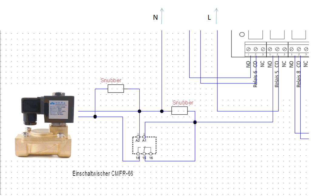

ich baue gerade die Nachspeisung auf. Aktuell plane ich ein einfaches vorgesteuertes Magnetventil (3/4 Zoll damit das Befüllen ein wenig zügiger geht). Siehe Bild.
Das Controllerhandbuch weist zu Recht auf die Risiken des Magnetventils hin (Verschmutzung etc.). Daher schaue ich nochmal nach Alternativen, d.h. nach Kugelventilen mit Motor. Ich hab zwei Optionen vor Augen:
1. Motorventil mit internem Relais und Hilfsphase -> alles bleibt wie es ist, ich muss nur einmal zusätzlich L weiter zum KV verdrahten
-> ist recht teuer und ich hab noch ein Schaltelement mehr, was theoretisch kaputt gehen kann.

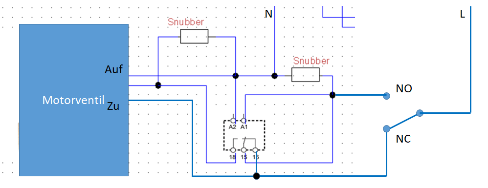

2. Klassisches Motorventil mit Anschluss für zwei Phasen (A auf, B zu). A käme an 18 des Wischers
-> Anschluss B hab ich noch nicht hinbekommen: Für Option 2 reicht doch nicht, B auf 16 des Wischers zu klemmen? Das Ventil würde nicht schliessen, wenn der Controller das Relais umwirft. -> Gibt es da eine sinnvolle Schaltung nur mit einem Wischer?
Du brauchst eine Verbindung zw. NC an Relais 5 und Klemme 16 am Wischer.

ich geb Dir ungern unrecht, aber die Verbindung zwischen NC am und Klemme 16 am Wischer führt m.E. zu flattern, weil am Wischer A1 dadurch auch immer bestromt wird.
Oder hab ich einen Denkfehler? Vielen Dank für den Link, allerdings spüre ich bei einem Ventil, daß immer erst eine Weile offen sein muss um überhaupt schliessen zu können ein leichtes Ziehen in den Nackenhaaren...

Geht nur mit nem zweiten Relais (externes 2-poliges Relais z.B. das A1 und A2 zum Wischer unterbricht ...und dessen Spule über NO mit geschaltet wird).... nochmal nachdenken, aber das müsste dann passen...

Dann würde ich auf meine Option 1 zurückgehen.Geht nur mit nem zweiten Relais (externes 2-poliges Relais z.B. das A1 und A2 zum Wischer unterbricht ...und dessen Spule über NO mit geschaltet wird).... nochmal nachdenken, aber das müsste dann passen...
