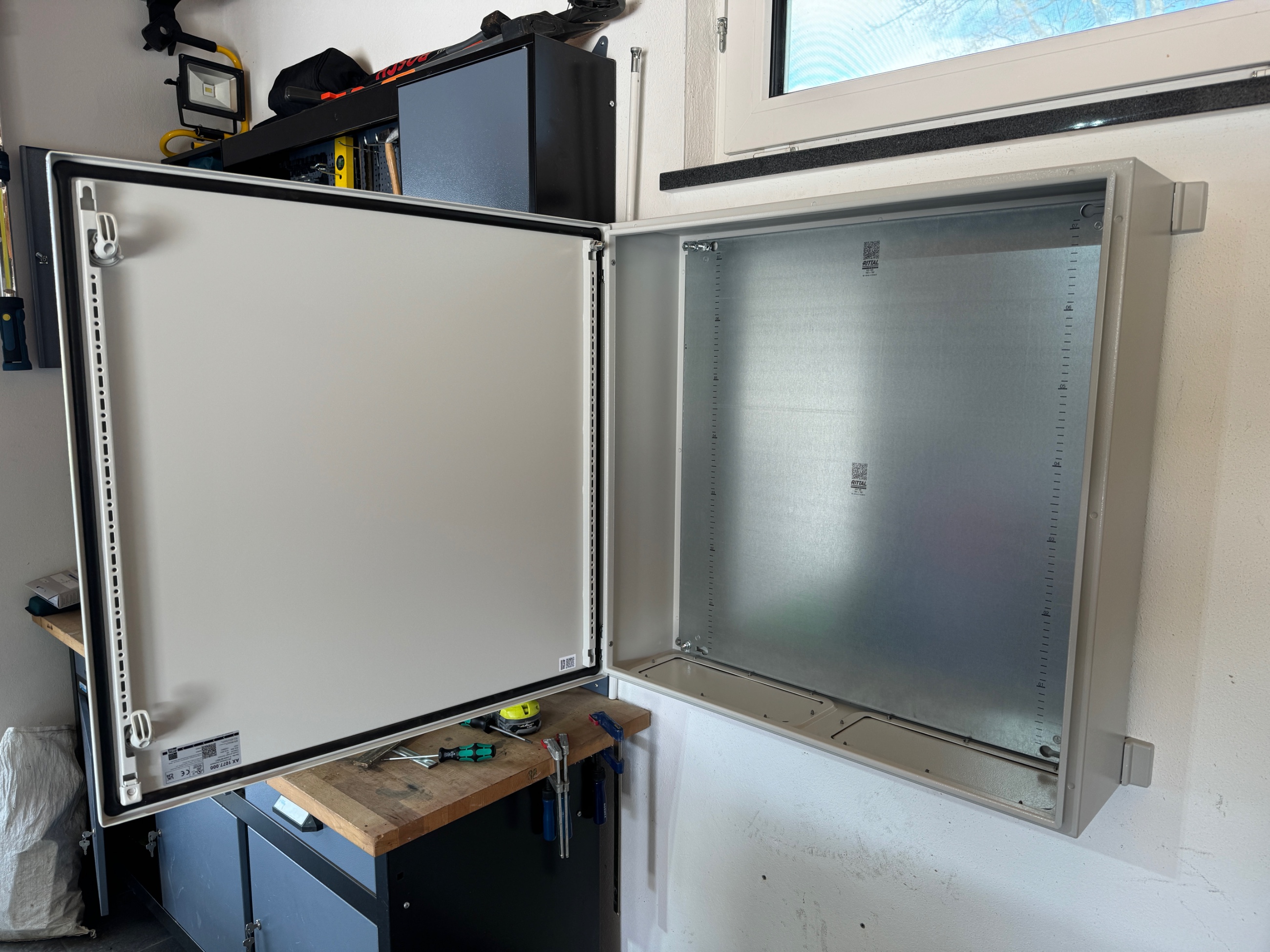

Reicht ein Leergehäuse mit 210 mm Tiefe? Ich würde gerne dieses hier verwenden:

Re: VIOLET | ELEKTROVERTEILUNG, SCHALTSCHRANK
Unter deinem Link sehe ich gar nichts , er möchte das man sich anmeldet .
Ja 210 reichen auch .
ich auch nicht
Aber 210 reichen schon ... ist eine normale Tiefe für solche Gehäuse
Danke für die Rückmeldung, ich habe daraufhin dann auch bestellt und der Schrank hängt nun.
Wenn es auch ein Kraftakt war, das Teil wiegt 36 kg
Kommt mir aktuell fast ein wenig groß vor, aber wahrscheinlich bin ich dann später froh um die Größe.
Es war übrigens dieser Schrank von Rittal: https://www.rittal.com/de-de/products/P ... Id=1077000
jo, da is Platz
Wie groß is der? 80x80?
Außenmaß 760x760, die Montageplatte ist 705x735 mm groß.
