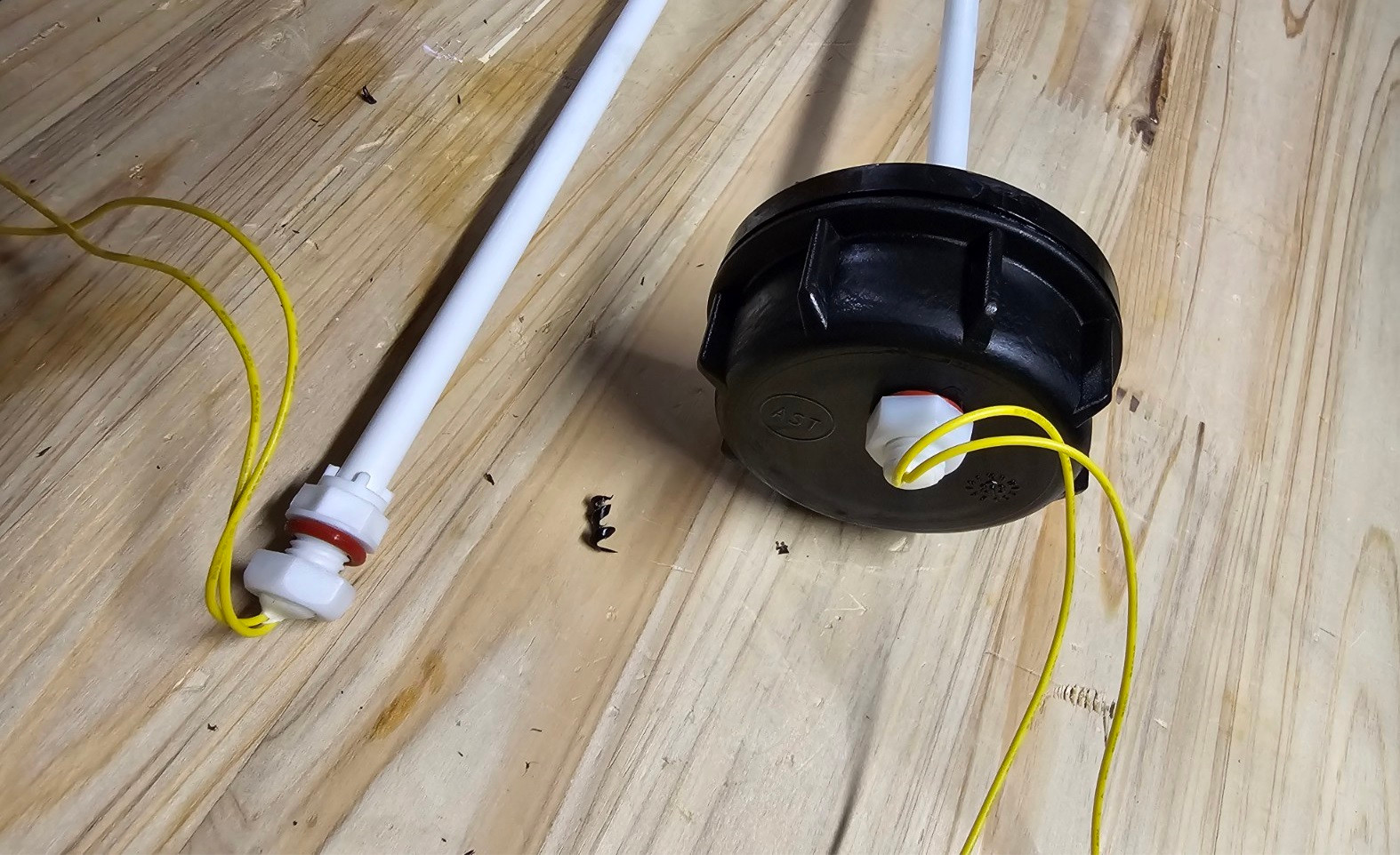

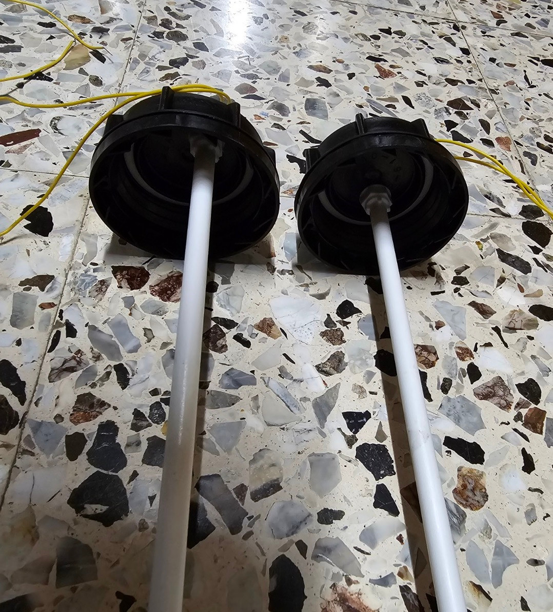

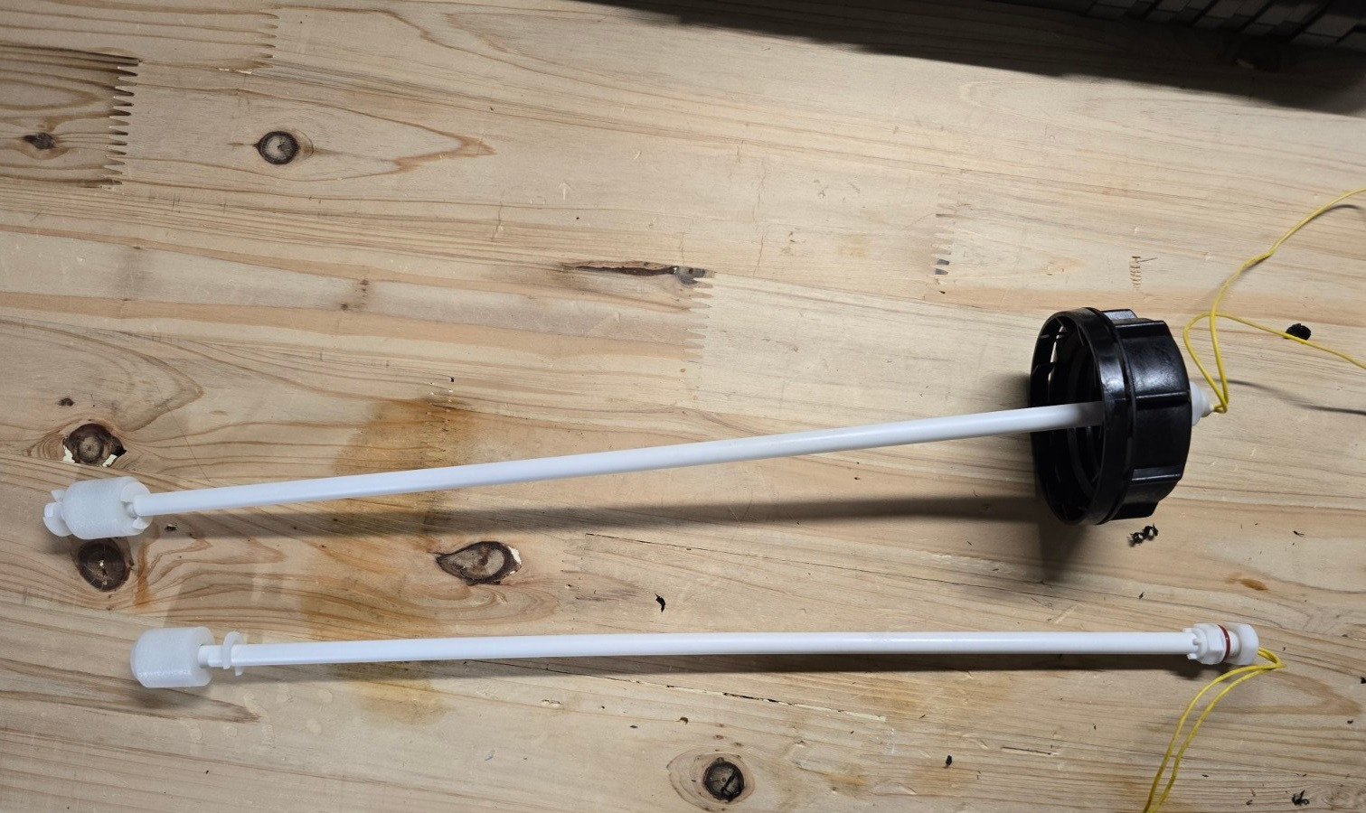

anbei eine kleine Beschreibung wie ihr einen DIY Level Sensor für Chlor / PH oder Flockung bauen könnt.
Das Loch muss in der Größe 9,5mm gebohrt werden. Der Anschluss bzw. das Loch für das Chlor / PH / Flockung nicht vergessen zu bohren .
Die Dichtung habe ich aussen verbaut.
"Die Größe des Stabes passt nicht zu 100 % aber da er biegsam ist, spielt das keine Rolle."
-> alternative: größerer Stab und mit PG Verschraubung in PP verbauen
Anbei die benötigten Bauteile:

Das ist aber kein "Level Sensor", sondern "nur" ein Sensor für Leermeldung, oder?
Also er kann nur melden leer/nicht leer und nicht den jeweiligen Füllstand?
LG
Beiträge: 10168
Re: DIY Level Sensor Chlor / Ph / Flockung
Ja, ist nur Leermeldung.
