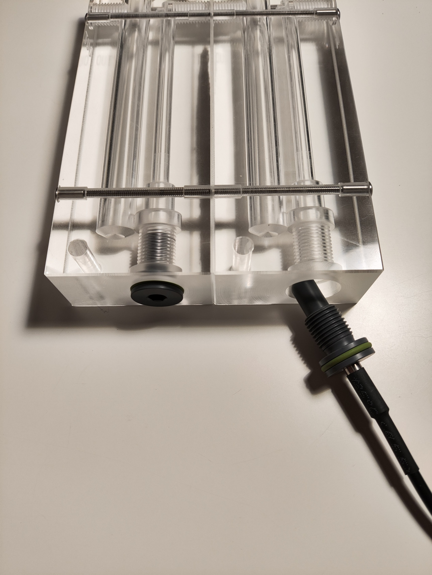

Wo der Temperatur-Sensor in die Messzelle kommt verstehe ich auch nicht (siehe Foto).

in die Temp. Hülse kommt in den rechten Verschluss rein ... ;)

Die Stopfen habe ich aufgeschraubt um zu überprüfen, ob der Sensor da unten vielleicht reinpasst. Probieren geht über studieren.
Eine Anleitung habe ich zu der Messzelle nicht dazu bekommen zumindest habe ich keine zur Hand.
Alles was mir bis jetzt zur Verfügung steht ist auf dem Foto abgebildet.
Aus dem Auszug der Anleitung (Kunststoff Tauchhülse, integrierter O-Ring ...) werde ich nicht schlau bzw. weiß ich jetzt soviel wie vorher.
die beiden oberen Öffnungen werden mit den Sonden belegt, die beiden seitlichen sind zu- und ablauf, die beiden unteren bleiben zu ?
Gibt es da vielleicht ein Foto dazu, das wäre bestimmt hilfreich ?
Und in den rechten Stopfen auf dem Bild wird der Sensor reinpassen ... einfach reinstecken ... hier darfst Du :evil:

Oh man, da muss man ja fuc**** Sherlock Holmes sein, um da drauf zu kommen !!!!!!!
Da denkt doch niemand dran, das es da bei dem Inbus noch weiter rein geht.
Falls irgendjemand diesen Thread hier mal liest kann (ich) vielleicht zur Abwechslung mal weiterhelfen.
> Die unteren Stopfen müssen NICHT aufgeschraubt werden!
> Der linke Stopfen hat außen nur einen Innnensechskant.
> Der rechte Stopfen hat außen einen Innensechskant mit einer Vertiefung/Verlängerung.
> In diesen längeren Stopfen kann der Temperatursensor direkt von unten und von außen reingesteckt werden.
That`s it :-)

Ja... Kunststoff-Tauchhülse eben. So stehts in der Anleitung :)
"Ding mit Loch wo's weiter reingeht und man nen Sensor reinschieben kann" ... ist halt leider fachlich nicht korrekt.
