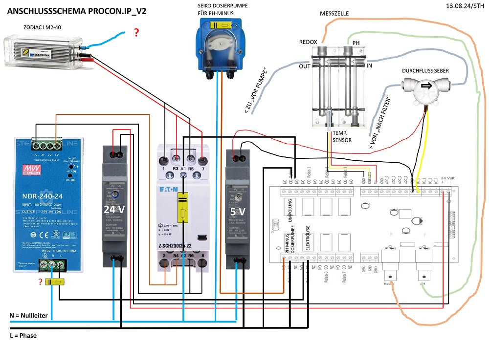

Hab mich jetzt noch weiter durchgelesen und das Anschlusschema weiterentwickelt, so gut ich halt verstanden habe
240813_ANSCHLUSSSCHMEA PROCON.IP_V1
Für die Dosierpumpe braucht es wohl noch einen Einschaltwischer (Finder 80.21), wo/wie wird der angeschlossen ?
Kann mir hier jemand weiterhelfen ?
Ich wäre echt sehr dankbar für Unterstützung.
LG, Hu.
LG, Hu.

Also das was drauf ist, passt ....fast.
- Die Ansteuerung A1/A2 des Umpolschützes fehlt noch (wird über ein Relais der ProCon geschaltet (so wie die Dosierpumpe gerade auch gezeichnet ist).
- Die Ansteuerung für den Schütz zur Umpolung der Zelle ist nicht eingezeichnet (wird auch so angeschlossen wie die Dosierpumpe).
- Das Netzteil für die Zelle muss natürlich auch über ein Relais der ProCon geschaltet werden (am besten auch einen Snubber mit dran)
- Messzelle wäre wasserseitig "falschrum". So wie sie abgebildet ist, muss das Wasser links rein... und geht rechts wieder raus (VOR PUMPE)
>>Über die vorgeschlagenen Teileliste habe ich zwei Temperaturfühler gekauft, muss ich die zwingend verbauen
pH Messung wird Temperaturkompensiert. Die Wassertemperatur muss gemessen werden (ist auch ein Einbauplatz in der Messzelle für einen der Sensoren)
Filterpumpe sollte schon von der ProCon gesteuert werden. Laufende Pumpe ist Teil der Freigabe für die Dosierung. Das AquaForte Teil hat ja irgendwelche Digital-Inputs, die man verwenden kann. Unabhängig davon: Laufzeit bis 18:00 Uhr ist viel zu kurz bei dem Wetter)
Finder Wischer... gibt es ein Schaltbild in der Anleitung.... oder hier wäre auch noch eines, wo unten rechts eine Dosierpumpe mit Finder verdrahtet ist.
viewtopic.php?f=17&t=964&start=40#p16503

vielen Dank erst mal für deine Rückmeldung und die Erklärungen. Ich muss allerings zugeben, dass ich leider nicht alles verstanden habe, was du geschrieben hast.
Gibts das auch "in einfacher Sprache" wie bei den Nachrichten ?
Na im Ernst, einen Teil konnte ich entschlüsseln.
> Verstehe leider nicht, wie der Umpolschütz angesteuert wird, auch wenn ich es bei der Dosierpumpe wohl richtig eingezeichnet habe. A1 auf ?, A2 auf ?, welcher Anschluss wird mit welchem verbunden ?
> Gleiches Problem wie bei der der vorherigen Antwort.
> Hab ich gespiegelt und mit IN und OUT gekennzeichnet. Welche Sonde zuerst oder ist das egal ?

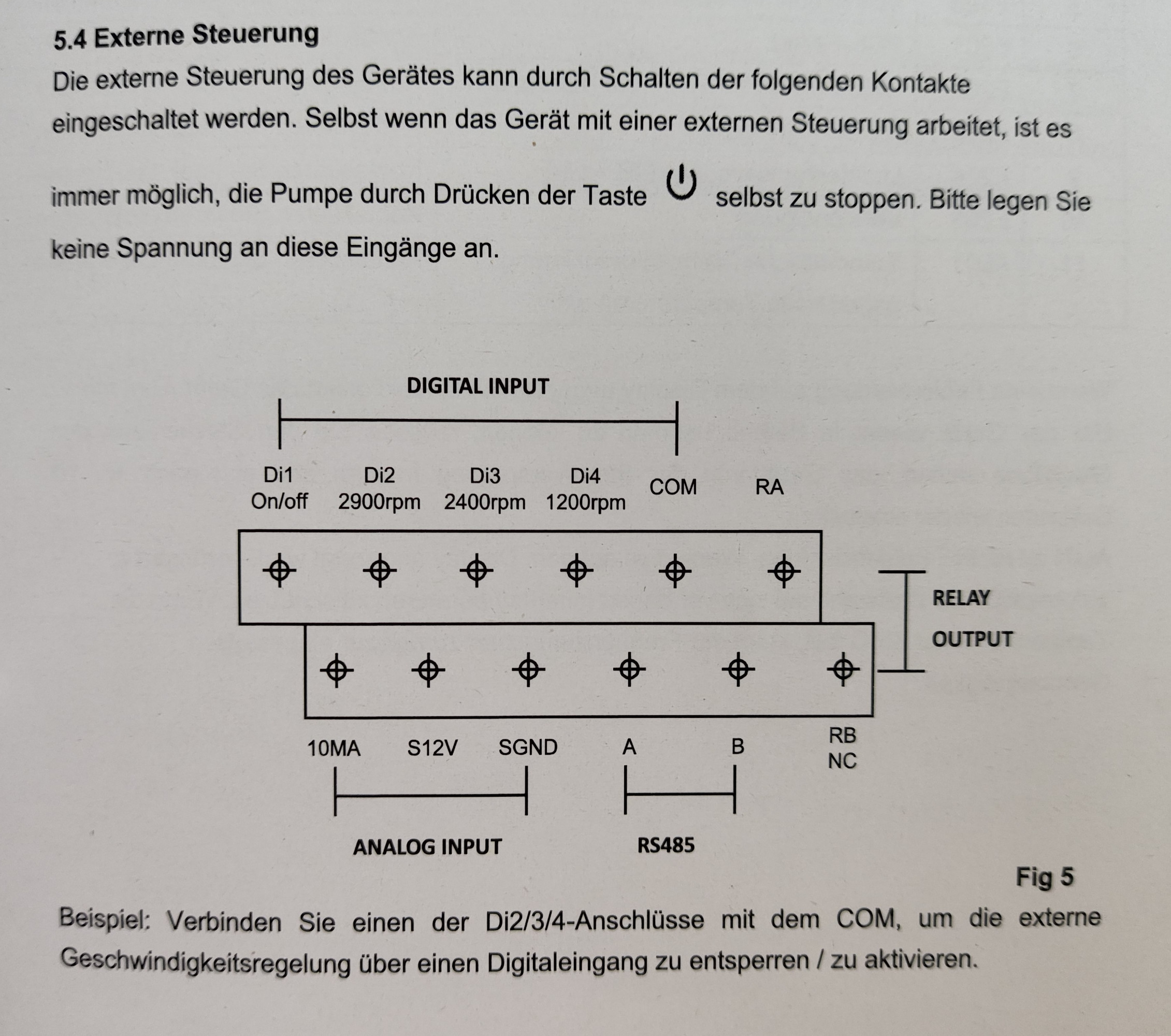

Filterpumpe sollte schon von der ProCon gesteuert werden. Das AquaForte Teil hat ja irgendwelche Digital-Inputs, die man verwenden kann.
> In der Betriebsanleitung gibt es einen Eintrag dazu aber auch hier stellt sich die Frage, wie/wo/was anschließen.

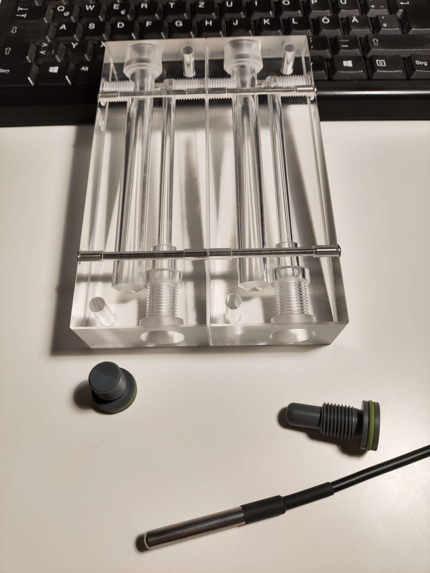

Temperaturfühler (Hülse) passt unten in Messzelle direkt rein ... da ist kein weiterer Adapter für erforderlich

Wo der Temperatur-Sensor in die Messzelle kommt verstehe ich auch nicht (siehe Foto).
Na ja, der hat ja auch die Klemmen A1 und A2... da muss Spannung dran (L und N) damit er schaltet. N geht (wie üblich) direkt an A2 und die Phase wird über ein Relais der ProCon an A1 geschaltet.
Du hast in Deinem Plan die Phase direkt an das Netzteil gezeichnet... damit würde es ja immer laufen und immer 24V an die Zelle liefern. Darf es ja nicht, es darf nur mit 230V versorgt werden, wenn die Zelle auch laufen soll.
Gibt ja von uns auch ein Schaltbild für das ganze Elektrolyse gedöns hier mit drin: viewtopic.php?t=42
Ja, spielt keine Rolle
>> Auf der Unterseite gibt es zwei Öffnungen die mit Gewindestopfen verschlossen sind. Welcher von beiden und welchen Einsatz/Adapter benötige ich dann für den Sensor ?
Weder einen Adapter noch sonst irgendwas... das die beiden Stopfen unterschiedlich sind, sollte ja aufgefallen sein (warum auch immer Du die rausgeschraubt hast). Ansonsten braucht man nur die Anleitung der Messzelle:

in die Temp. Hülse kommt in den rechten Verschluss rein ...

Die Stopfen habe ich aufgeschraubt um zu überprüfen, ob der Sensor da unten vielleicht reinpasst. Probieren geht über studieren.
Eine Anleitung habe ich zu der Messzelle nicht dazu bekommen zumindest habe ich keine zur Hand.
Alles was mir bis jetzt zur Verfügung steht ist auf dem Foto abgebildet.
Aus dem Auszug der Anleitung (Kunststoff Tauchhülse, integrierter O-Ring ...) werde ich nicht schlau bzw. weiß ich jetzt soviel wie vorher.
die beiden oberen Öffnungen werden mit den Sonden belegt, die beiden seitlichen sind zu- und ablauf, die beiden unteren bleiben zu ?
Gibt es da vielleicht ein Foto dazu, das wäre bestimmt hilfreich ?
Wobei dieses Problem ja eigentlich völlig unbedeutend im Vergleich zu den Anderen (Procon, FU) ist
Vielen Dank.
Vielen Dank.
- Beiträge: 399
Re: Verdrahtung und Anschlussschema Procon.IP
Und in den rechten Stopfen auf dem Bild wird der Sensor reinpassen ... einfach reinstecken ... hier darfst Du
Hosten
- Beiträge: 58
Oh man, da muss man ja fuc**** Sherlock Holmes sein, um da drauf zu kommen !!!!!!!
Da denkt doch niemand dran, das es da bei dem Inbus noch weiter rein geht.
Falls irgendjemand diesen Thread hier mal liest kann (ich) vielleicht zur Abwechslung mal weiterhelfen.
> Die unteren Stopfen müssen NICHT aufgeschraubt werden!
> Der linke Stopfen hat außen nur einen Innnensechskant.
> Der rechte Stopfen hat außen einen Innensechskant mit einer Vertiefung/Verlängerung.
> In diesen längeren Stopfen kann der Temperatursensor direkt von unten und von außen reingesteckt werden.
That`s it
That`s it
- Beiträge: 10421
Ja... Kunststoff-Tauchhülse eben. So stehts in der Anleitung
"Ding mit Loch wo's weiter reingeht und man nen Sensor reinschieben kann" ... ist halt leider fachlich nicht korrekt.

Immer noch nicht ganz fertig aber ich jetzt dafür
Gute N8 ....
Gute N8 ....
- 240813_ANSCHLUSSSCHEMA PROCON.IP_V2.jpg (194.09 KiB) 250 mal betrachtet
- Beiträge: 399
es fehlt ein Wischer Relais zwischen Procon und Dosierpumpe
Nachtrag: hehe ... nicht Seiko, sondern Seko ... ist keine Uhr *lol

Ja danke, den (Finder 80.21) muss ich erst noch bestellen.

Sind halt nochmal Vorsicherungen... einmal für die Netzteile der ProCon...einmal für die "Dosierung" (Elektrolyse-Netzteil und Dosierpumpe). Die Zuleitung muss ja schonmal irgendwo abgesichert sein, woher kommt die bei Dir?
Den AquaForte kannst Du anschließen wie eine regelbare Pumpe von SPECK. Also nach diesem Schema
viewtopic.php?p=10490#p10490
Die Kontakte heissen halt anders, machen aber ja das gleiche. DI2 = Drehzahl 1 (N1) im Plan, DI3 = N2, DI4 = N3, COM ist GND und DI1 (on/off) ist der STOP Kontakt) im Plan
