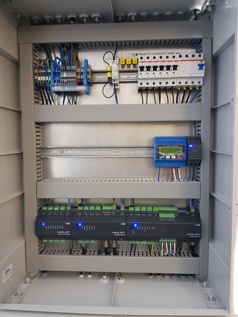

Meine Violet nimmt auch langsam Formen an. Hallo und Frage in die Runde: macht diese Anordnung Sinn? Oder soll ich das das Dosier- mit dem Relais-Modul tauschen? Oder andere Teile anders anordnen, so dass ich möglichst wenige Kreuzungen und Parallelverlegungen habe?
Vielen Dank und liebe Grüße
Luka
Luka
Violet Poolsteuerung
Speck Prime Eco VS
Pentair Triton Neo SM 610
Speck Prime Eco VS
- Alex
- Beiträge: 9139
- Becken Standort: Outdoor
- Wasserinhalt in m³: 103
- Abdeckung: Keine
- UV-C Anlage: Nein
- Wohnort: Augsburg
- Kontaktdaten:
Re: VIOLET | ELEKTROVERTEILUNG, SCHALTSCHRANK
Relay-Extension kannst ja nach links schieben... da werden vermutlich ja überwiegend 230V angeschlossen sein - dann bist mit den Kabeln auch gleich auf der linken Seite.
Und rechts kannst die ganzen Dinge wie Netzwerk, Sensoren, Elektroden, etc. halten...

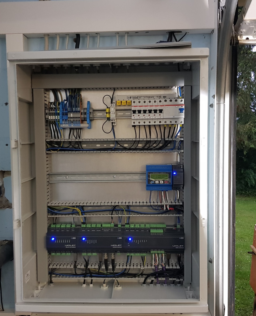

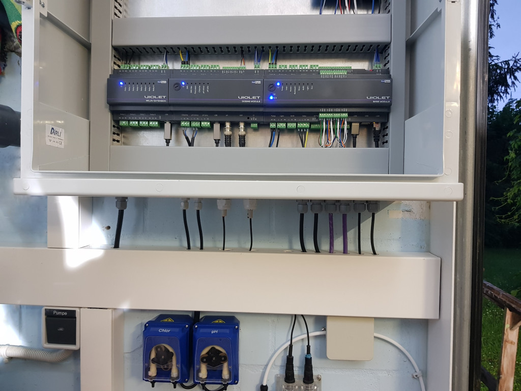

Nabend,
nach 6 Jahren Planung habe ich es endlich geschafft, meine alte Dosieranlage und Raspberry Pumpe/Solarsteuerung zu ersetzen.
Wie es so ist, war meine alte Unterverteilung mit 3 Reihen zu klein, also musste was neues her und ich habe mich mal an den hier aufgelisteten Unterverteilungen und Komponenten bedient.
Platztechnisch geht 80cm Breite nicht, also habe ich den Schrank senkrecht eingebaut, so wer er eigentlich sein soll.
Um alle 3 Violetmodule in eine Reihe zu bekommen habe ich links einen 35mm und rechts einen 25mm Kabelkanal verwendet.
Alle anderen in 50mm. Alle 230V Leitungen und die Zuleitung aus dem Keller kommen von oben in den Schrank.
Nur unten links kommt mein 230V Kabel für meinen 3-Wege Kugelhahn rein.
Sonst von unten 2 x Dosierpumpen, 2x Sonden, 2 x TUF 200, 2 x Cat 6 für 1-Wire, Drucksensor und Durchflussmesser für meine Messzelle.
Die Anlage läuft seit gut 1 Woche und funktioniert wie sie soll.
Gestern hat Solar auch brav bei 34° abgeschaltet und heute bei 33°, 34° war dann doch etwas zu warm. Kompliment an Alex, da hat er was Schönes gezaubert und an sehr viel gedacht.
Nur der Support war nicht immer so toll, musste manchmal fast 10min auf eine Antwort warten.
- AlPi
- Beiträge: 281
- Becken Standort: Indoor
- Wasserinhalt in m³: 42
- Abdeckung: Rolladen
- UV-C Anlage: Nein
- Kontaktdaten:
gefällt mir richtig Gut ... schöner Aufbau

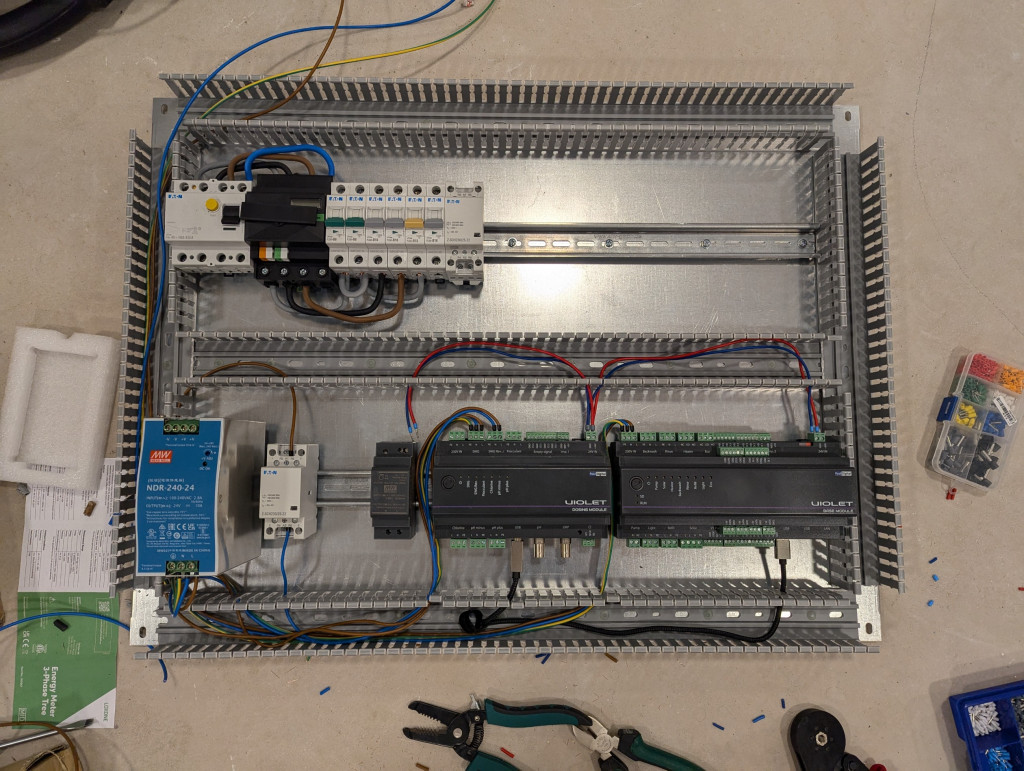

Plane exakt das gleiche seit einer Woche, da ein 90° verdreht eingebauter Schaltschrank garnicht geht
Das ist prima, kann ich wieder viel abschauen.
Werde versuchen ringsum bei 50mm Kabelkanal (75 hoch) zu bleiben und dafür die Violets trennen.
Die Hutschiene plane ich auf Böcken, um die Kleinspannung/Niederspannungstrennung durch Verlegen unter der Tragschiene hindurch zu optimieren.
Naja, soweit der Plan.

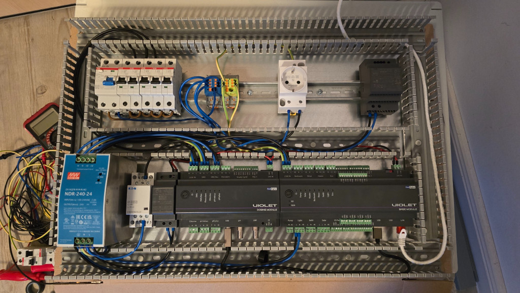

Ich häng mich da auch mal rein, so sieht mein Schaltschrank gerade aus, es wird
man kommt natürlich beim bauen dann drauf was man nicht alles vergessen hat zu bestellen, obwohls eh beschrieben war
Auf jeden Fall Danke für die tollen Anleitungen und die Dokumentation, ohne das hätte ich mich wohl nie über das Projekt getraut.
LG Sebastian
LG Sebastian

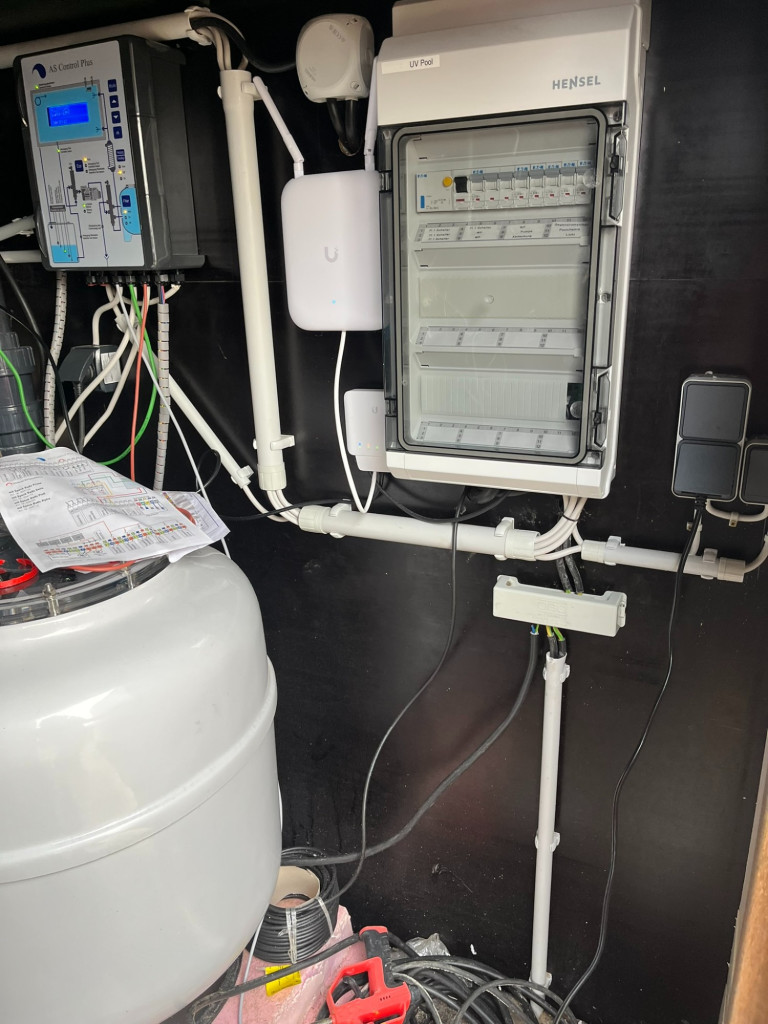

Guten Tag zusammen
Ich bin nun auch an der Planung der Installation
Allerdings werde ich einen etwas teureren Kleinverteiler von ABB Striebel & John nehmen da diese nur 16cm tief sind und mir besser gefallen von der Qualität (Stahl, Glastüre): https://www.striebelundjohn.com/produkte/ca23vt
Dazu gibt es zu beachten:
Liebe Grüsse,
David
- Ich habe den Kleinverteiler leer (EAN 4011617521679) genommen und dann das Zubehör das ich will einzeln gekauft - kommt bei mir günstiger (aktuell c.a 340€) Wohl auch weil ich die Abdeckplatte nicht brauche/will und die N/PE-Klemmen
- Habe den Schrank mit 2 Feldern und 3 Reihen Höhe genommen da dieser nicht so hoch ist aber die nötige Breite hat um die Geräte möglichst ähnlich dem Vorschlag von Alex zu installieren
- Auf der obersten und mittleren Reihe habe ich die 2 Feld breiten Hutschienen Link genommen um dort die Installation gem. Vorschlag zu installieren
- Ich will die drei Dosierpumpen auch im Kleinverteiler dirn haben, und zwar auf der untersten der drei Reihen, dazu eignet sich wohl die Montageplatte von ABB am besten zum festschrauben.
- Bei den leeren Schränken benötigt es wohl noch die Profilschienen (4 Stück) damit man die Hutschienen und Montageplatte befestigen kann
- Und natürlich die schön transparente Türe damit man rein sieht
Liebe Grüsse,
David
- Alex
- Beiträge: 9139
- Abdeckung: Keine
- UV-C Anlage: Nein
- Wohnort: Augsburg
- Kontaktdaten:
Das lässt Du mal besser bleiben.... Man legt sicher keine Schläuche mit (1.) korrosiven Medien und (2.) einem Anschluss an die Wasserseite des Beckens "in" einen Elektroverteiler. Die Dosierpumpen haben da drin nichts(!) verloren.
Tablet... kann man schon einbauen. Spricht nix dagegen.
Es braucht aber ein eigenes Netzteil und kann nicht über die USB Anschlüße am Basis-Modul geladen werden

Es nimmt langsam Form an.
Schönen zweiten Advent allen
Gruß JM
is ja schon fast alles drin
PoolDigital GmbH & Co. KG
- Beiträge: 67
- Wasserinhalt in m³: 37
- Förderleistung Pumpe: 30 m³/h
- Abdeckung: Keine
- UV-C Anlage: Nein
- Kontaktdaten:
Ja das stimmt. Hab den Schrank in 700x500 genommen und mich erschrocken wie groß der dennoch ist. Jetzt wo die Montageplatte gefüllt ist relativiert sich das aber schnell.
Halb so wild, passt alles was passen muss.
Die 24V Lastseite müssen noch verkabelt werden und dann geht's erst weiter wenn extern verkabelt wird.
Gruß JM
Gruß JM

ich möchte meine bestehende Steuerung durch eine Violet austauschen. Ich habe schon einen Sicherungskasten in meinem Technikraum, brauche also keine weiteren Sicherungen mehr im Schrank der Violet unter zu bekommen. Ich werde aber schon einen kompletten Ausbau (ohne Elektrolyse - also 24V Netzeil, Basis, Dosier und Relais-Erweiterung) brauchen. Habt ihr dafür einen Vorschlag? Ich überlege gerade sonst einen Unterverteiler mit 2x18TE zu nehmen (der müsste auch gut hinpassen) und dort alles unterzubringen - 1. Reihe dann Netzeil + Basis, 2. Reihe Dosier-Modul und Relais Erweiterung.
Danke für eure Vorschläge!
