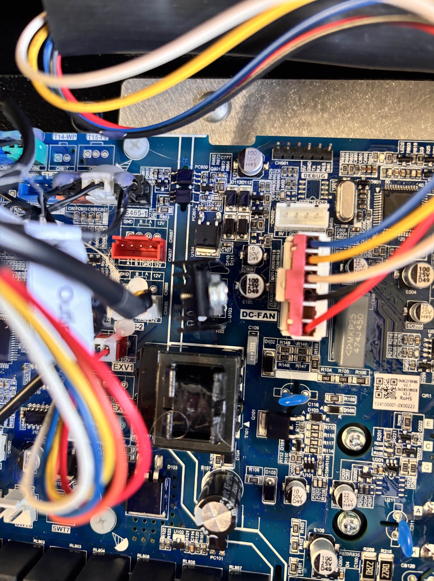

Hallo Zusammen,
hat jemand zufällig eine Idee, wo der Remote Eingang sein könnte auf der Platine. In der Bedienungsanleitung war für mich nichts ersichtlich. Habe mal ein Foto von der Platine gemacht.
- Alex
- Beiträge: 9142
- Becken Standort: Outdoor
- Wasserinhalt in m³: 103
- Abdeckung: Keine
- UV-C Anlage: Nein
- Wohnort: Augsburg
- Kontaktdaten:
Re: Wärmepumpe Newntide anschließen
Wenn da nicht irgendwo eine Beschreibung der Platine dabei ist, wird's wohl schwierig. Könntest höchstens beim Hersteller anfragen.

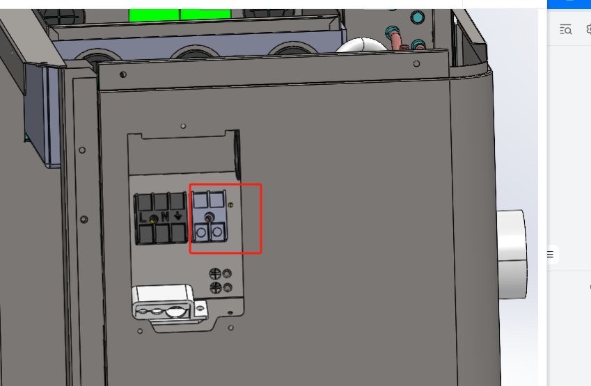

So ich habe jetzt folgende Rückmeldung von der Firma erhalten. Die nennen es Linkage Switch.
Er hat mir nur diesen Text dazu verfasst. „ This is called the linkage switch on the heat pump, connect it to adjust the heat pump, enable the linkage switch function, and you're good to go. This is the tutorial to enable the linkage switch
Press the function key for 5 seconds to enter the parameter setting under power off state and set F5 to 1.

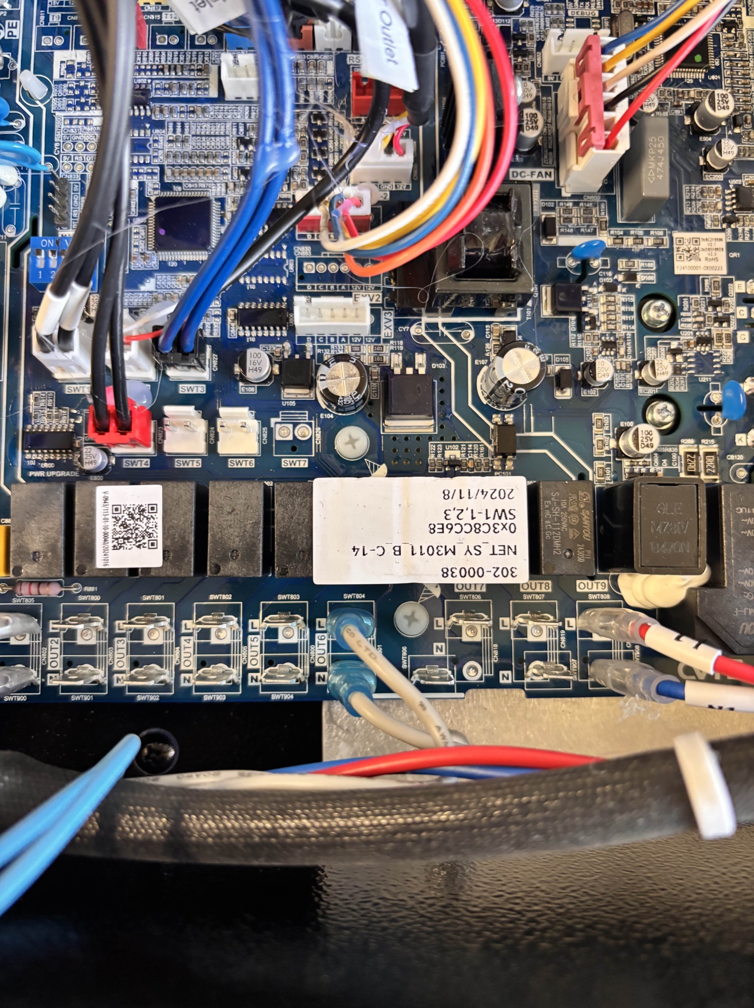

hm... da sind schon irgendwelche Kabel gesteckt an "SWT1" auf der Platine. Wo gehen die hin? Oder ist das nur eine Drahtbrücke? Dann sollte das wohl passen.

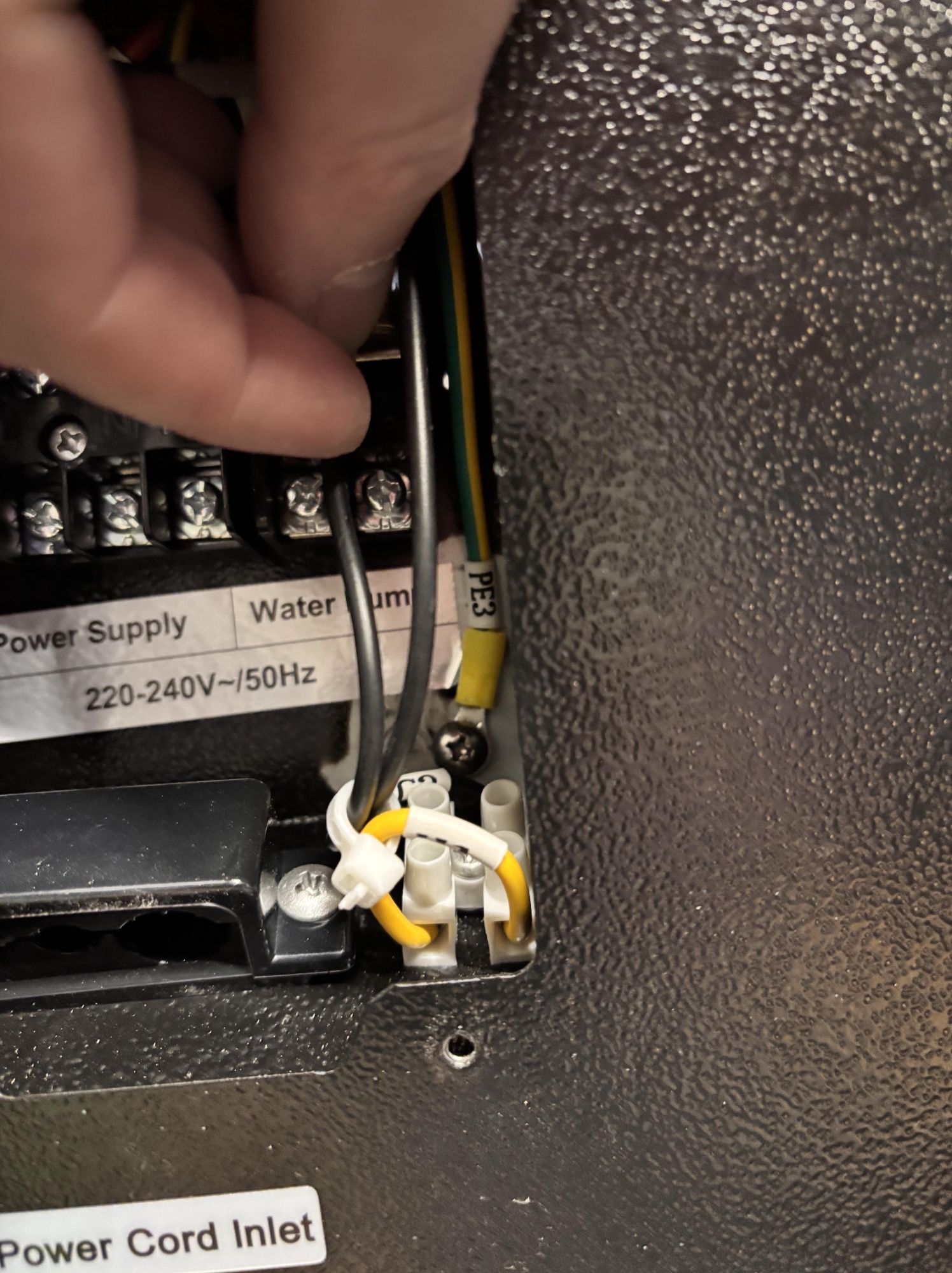

Müsste ich nochmal prüfen wo die hingehen. Aber auf Nachfrage habe ich das erhalten. „ no,the power input connector have port to connect. Die ersten drei ist ja für die Stromversorgung. Die anderen zwei soll ich verbinden?

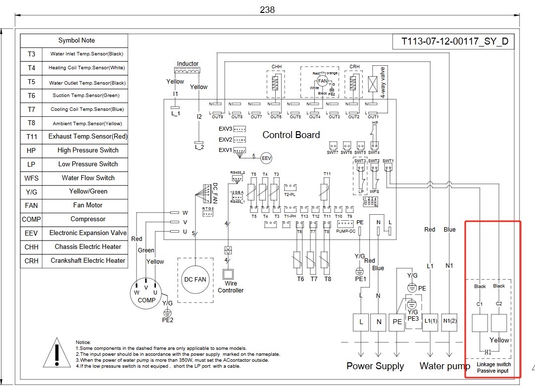

Das habe ich noch aus der Bedienungsanleitung.
wie oben schon geschrieben. Kuck wo die Drähte von SWT1 hingehen. Das ist Dein "Schaltereingang". Zu allem anderen kann Dir niemand was sagen, weil keiner weis, was wo angeschlossen ist oder was an die Klemmen am Anschlussterminal rausgeführt ist.
Habs nun überprüft. Die Drähte gehen wie auf dem Bild zusehen auf eine Lüsterklemme. Das ist es dann mit dem gelben Kabel gebrückt. Also einfach brückungskabel raus und violet ab dieser lüsterklemme anschließen oder?
- AlPi
- Beiträge: 281
- Becken Standort: Indoor
- Wasserinhalt in m³: 42
- Abdeckung: Rolladen
- UV-C Anlage: Nein
- Kontaktdaten:
jupp, die Violet übernimmt dann die Funktion der Brücke ...
Also wenn gebrückt / geschlossen ist die WP an ... und wenn Brücke offen ... ist die WP aus
Sorry, an CO und NO muss das heißen... nicht "CO / NC"
