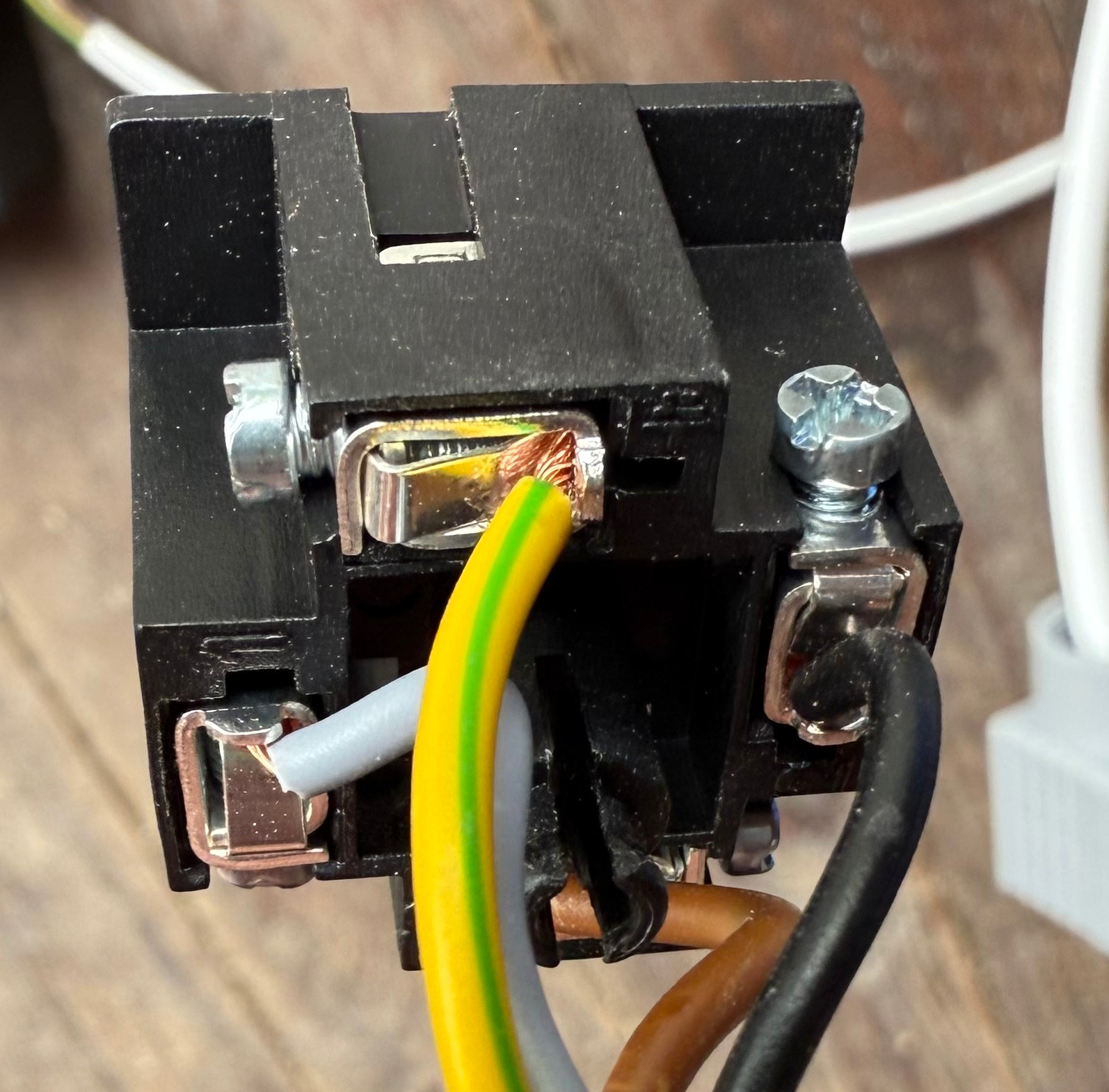

Ich muss mich hier leider auch mal mit dranhängen. Mein Antrieb funktioniert auch nicht wie gewünscht.
An der Violet hab ich wie folgt verkabelt
linker L schwarz, der andere braun, Neutral grau und Erde grün/gelb
Im Stecker ist braun auf Kontakt 3, schwarz auf 2 und grau auf 1 Wenn ich den Absorber einschalte, blaue LED leuchtet, liegt zwischen 1und 2 Spannung an, wenn ich aus schalte zwischen 1 und 3.
Der Antrieb bewegt sich aber gar nicht. In offener Stellung(Wasser fließt nicht durch den Absorber) leuchtet die LED grün. Schalte ich auf manuell um und dreh das Rad bis der Hahn zu ist(also Wasser geht durch den Absorber) leuchtet sie rot. Also so wie es in der Anleitung steht. Wenn ich aber im Automodus bin und mit der Violet ein- oder ausschalte, passiert einfach nichts.
Ich hoffe(denke) die Kabel sind richtig angeklemmt ?
Grüße Tiemo
Sollte passen, wenn ich es richtig verstanden habe.
Nimm mal ein Entstörglied und Klemm' das zwischen die beiden "L" Klemmen an VIOLET / Ausgang Solar (ist in einer aktualisierten Version der Installationsanleitung auch beschrieben, dass das ggf. notwendig sein kann).

Ok versuche ich, dachte weil das einer von den J&J von Dolphi Ripp ist brauch ich den nicht, weil die ja schon intern entstört sind.
- Beiträge: 10182
Re: Elektrischer Kugelhahn 2-Wege / 3-Wege. Was kann ich verwenden?
Der ist hier tatsächlich auch nicht zum Entstören da... sondern nur um das "N" Potential an der "offenen / nicht geschalteten" L Klemme runter zu ziehen.

Danke Alex, genau das hat geholfen.
