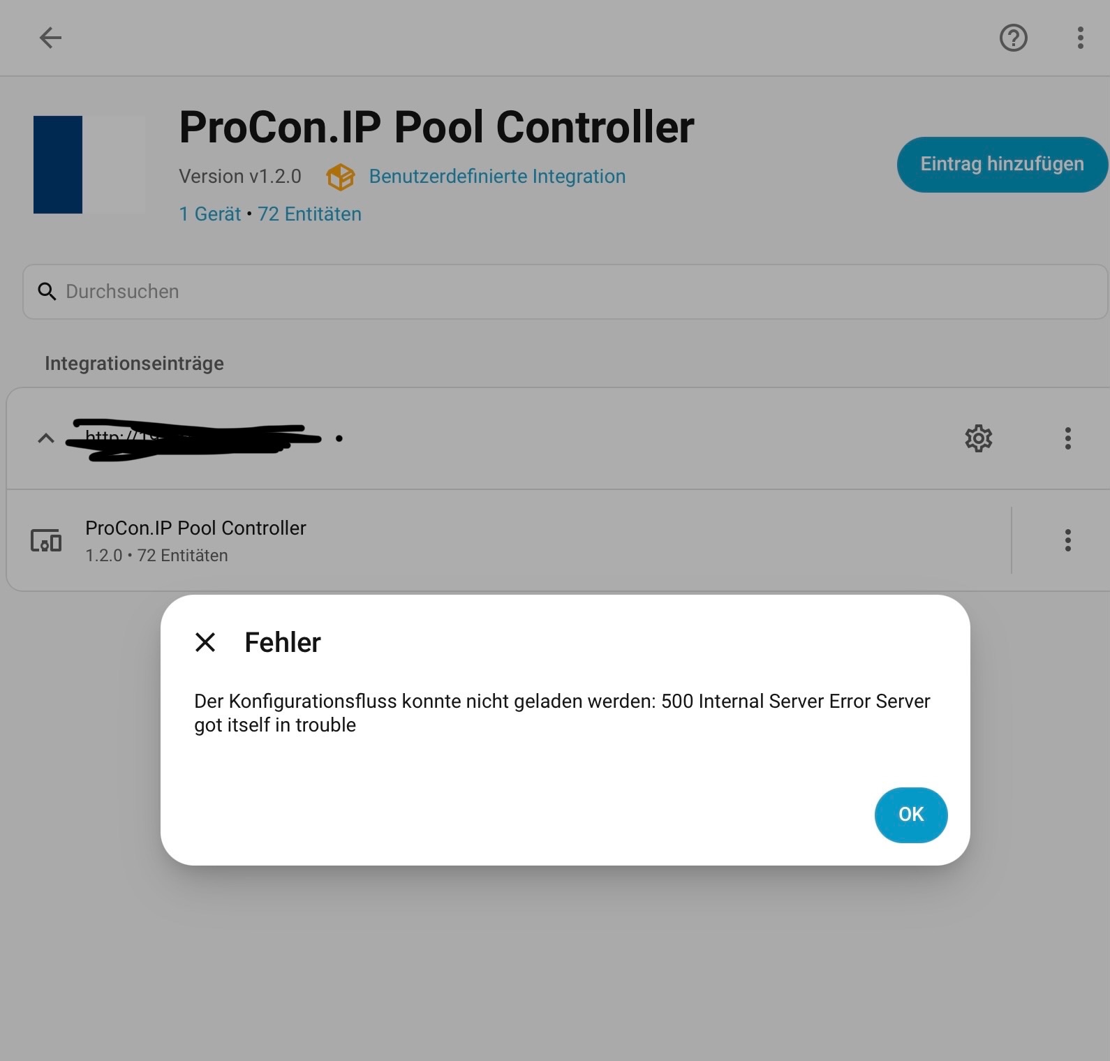

Hi Yannic, sehe ich das richtig, es gibt ein Update auf GitHub?
Ich hatte tatsächlich eine Fehlermeldung die Tage.
yannic
Beiträge: 101
Re: Home Assistant und Procon.IP without Node-Red
Beitrag von yannic »
Hi, ja das ist korrekt. Wenn die Integration über HACS installiert wurde und Home Assistant Core einigermaßen aktuell ist, sollte das Update auf v2.0.0 bei den normalen Updates auftauchen. Damit sollte der Fehler im Screenshot behoben sein.
