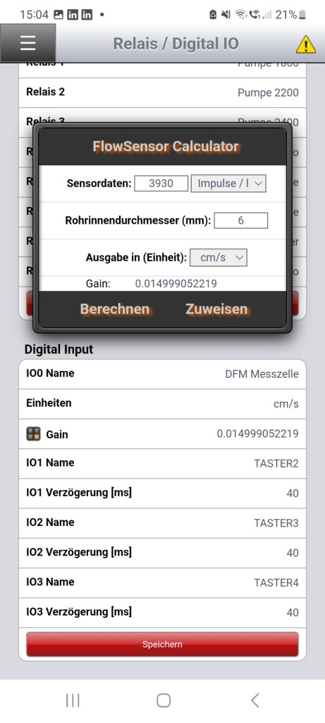

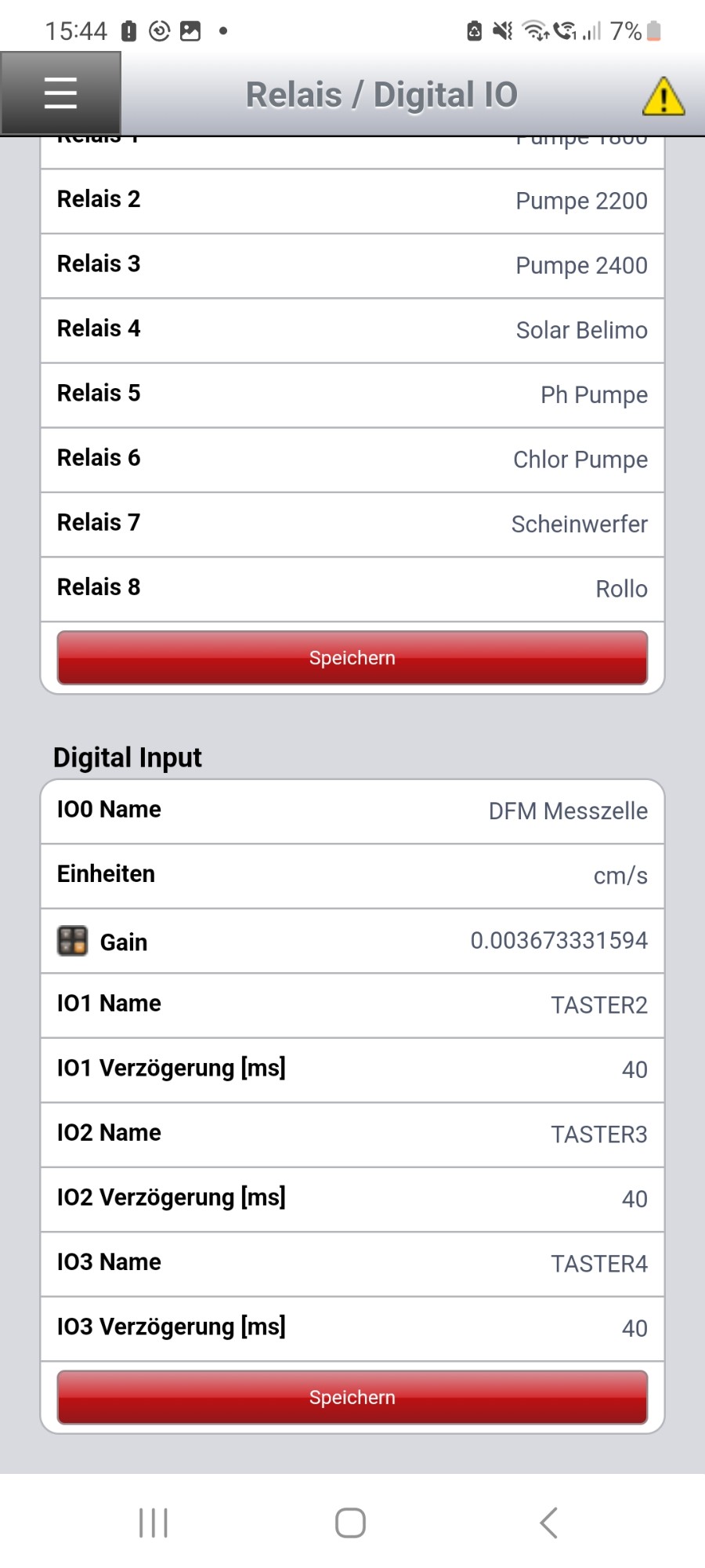

Was ist in der Konfiguration für ein "GAIN" (Verstärkung) für den Durchflussgeber eingetragen?
Hier steht eine "0.033747867492" - ich weiß nicht mehr woher ich den Wert habe. Nach Deinem Hinweis vermute ich, dass hier ein GAIN von 0.003673331594 zu setzen wäre. Richtig - Fehler gefunden?

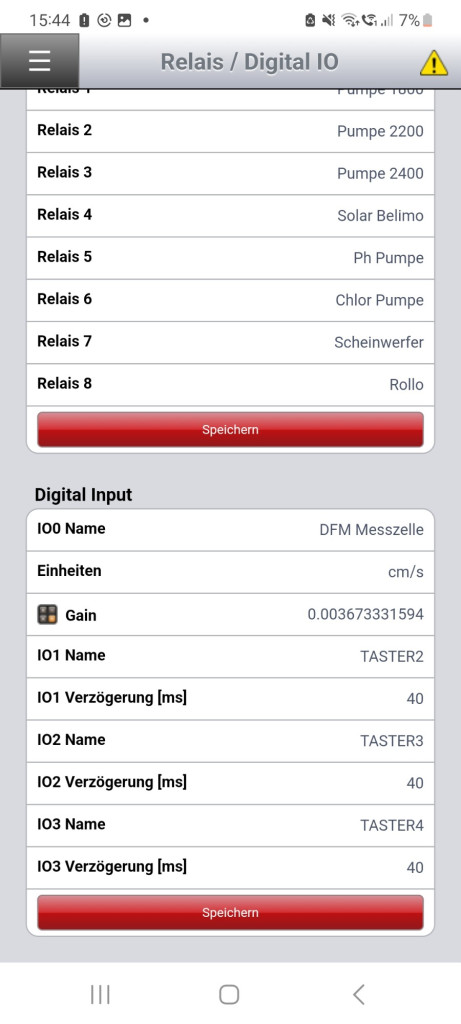

Hm... ne. Der "Fehler", dass gar nichts angezeigt wird, ist das nicht. Das korrigiert nur den angezeigten Messwert auf den "richtigen" Wert. 0.00367333159 ist richtig.
Aber die Anströmung ist "in echt" dann eher recht niedrig bei der Drehzahl... müssten so um 3.5 - 4cm/Sek rauskommen, wenn Du den Gain geändert hast ?! Das is so in etwa an der Untergrenze dessen was er messen kann (evtl. dreht er manchmal einfach nicht mehr). "Wie" liegt denn der Durchflussgeber in der Klemmdose (die da an der Wand montiert ist) drin?

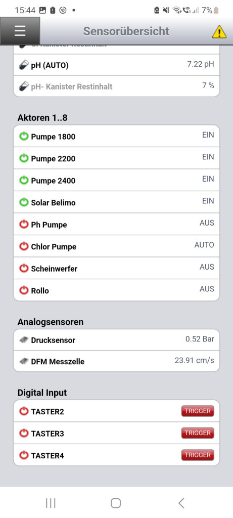

So, den korrekten Wert habe ich jetzt einmal eingetragen und die kleinen Kugelhähne der Messstrecke komplett geöffnet:
Bei unveränderter Kugelhahnstellung (der Saugseite) zeigen sich folgende Werte:
-Durchfluss: 6 cm/s
- Volumen: 9 m3/h
- Strom: 311 Watt
- Höhe: 4,9 m
- Drehzahl: 2565 rpm
Bei halb-geschlossenem Kugelhahnstellung (der Saugseite) zeigen sich folgende Werte:
-Durchfluss: 8.3 cm/s
- Volumen: 9 m3/h
- Strom: 336 Watt
- Höhe: 5,3 m
- Drehzahl: 2655 rpm

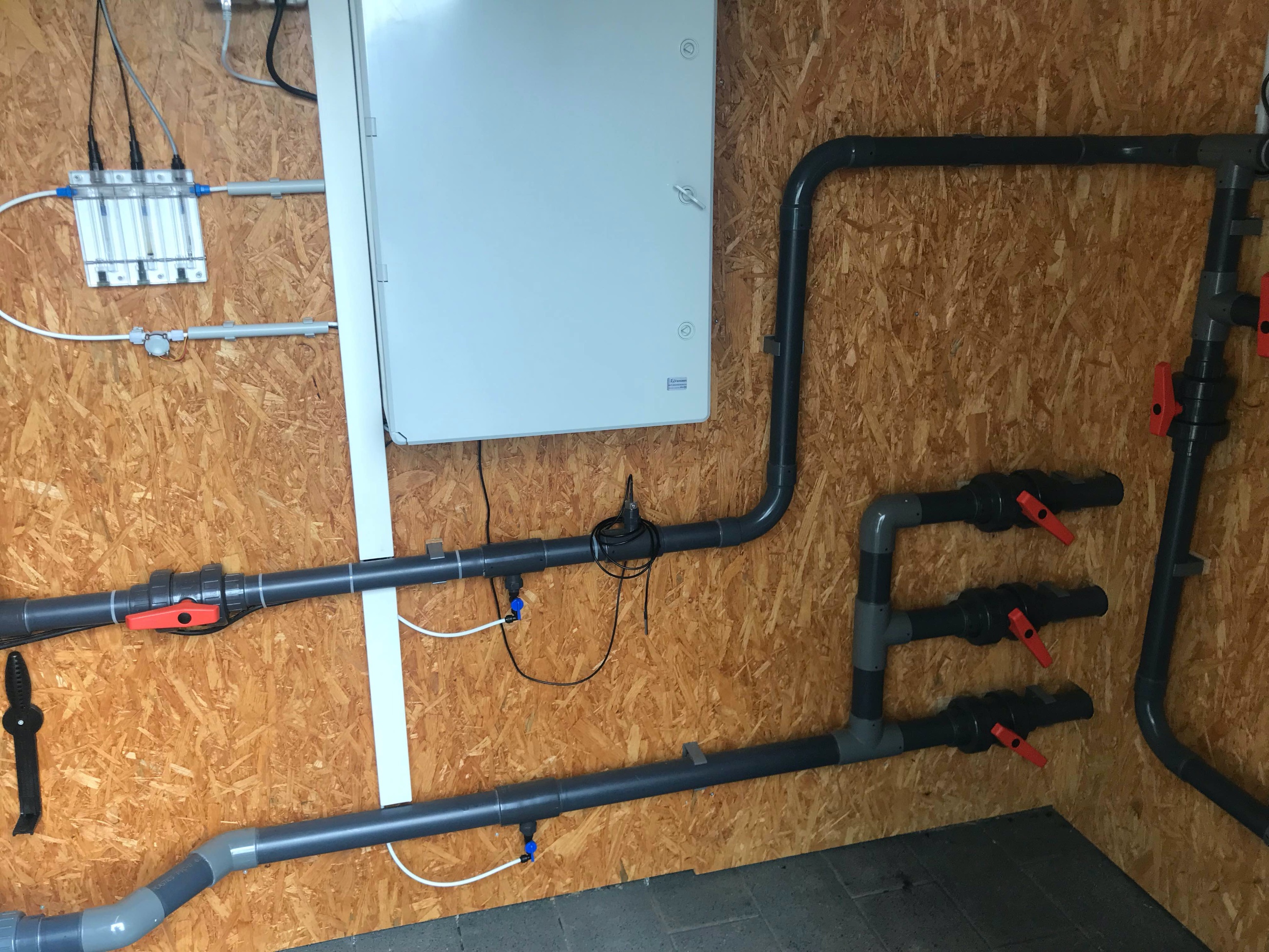

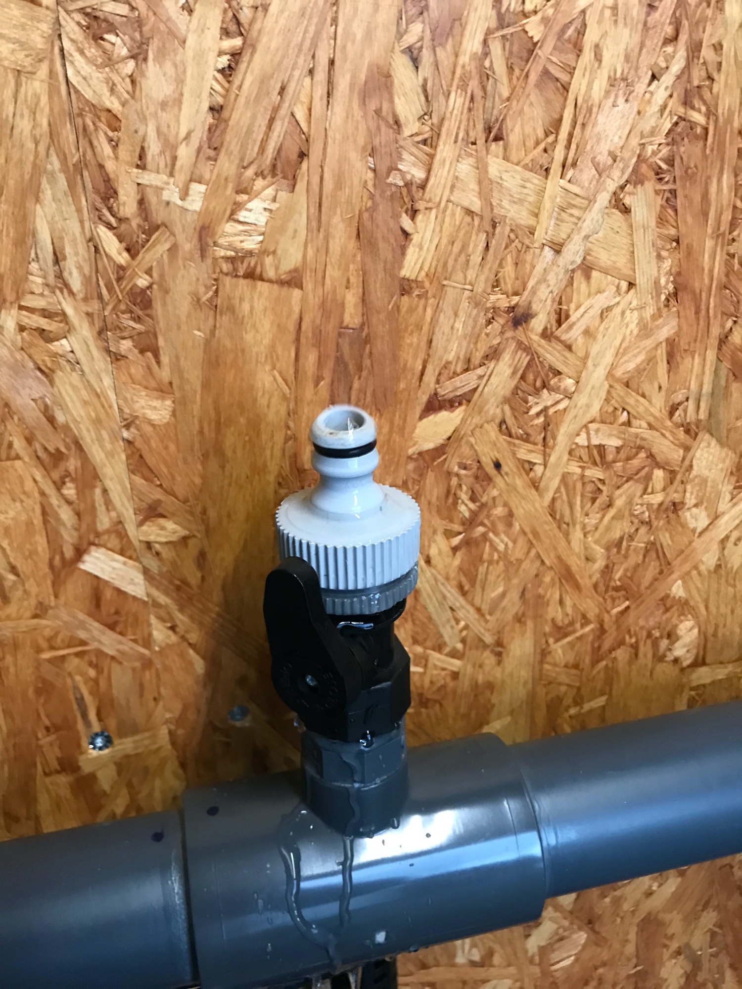

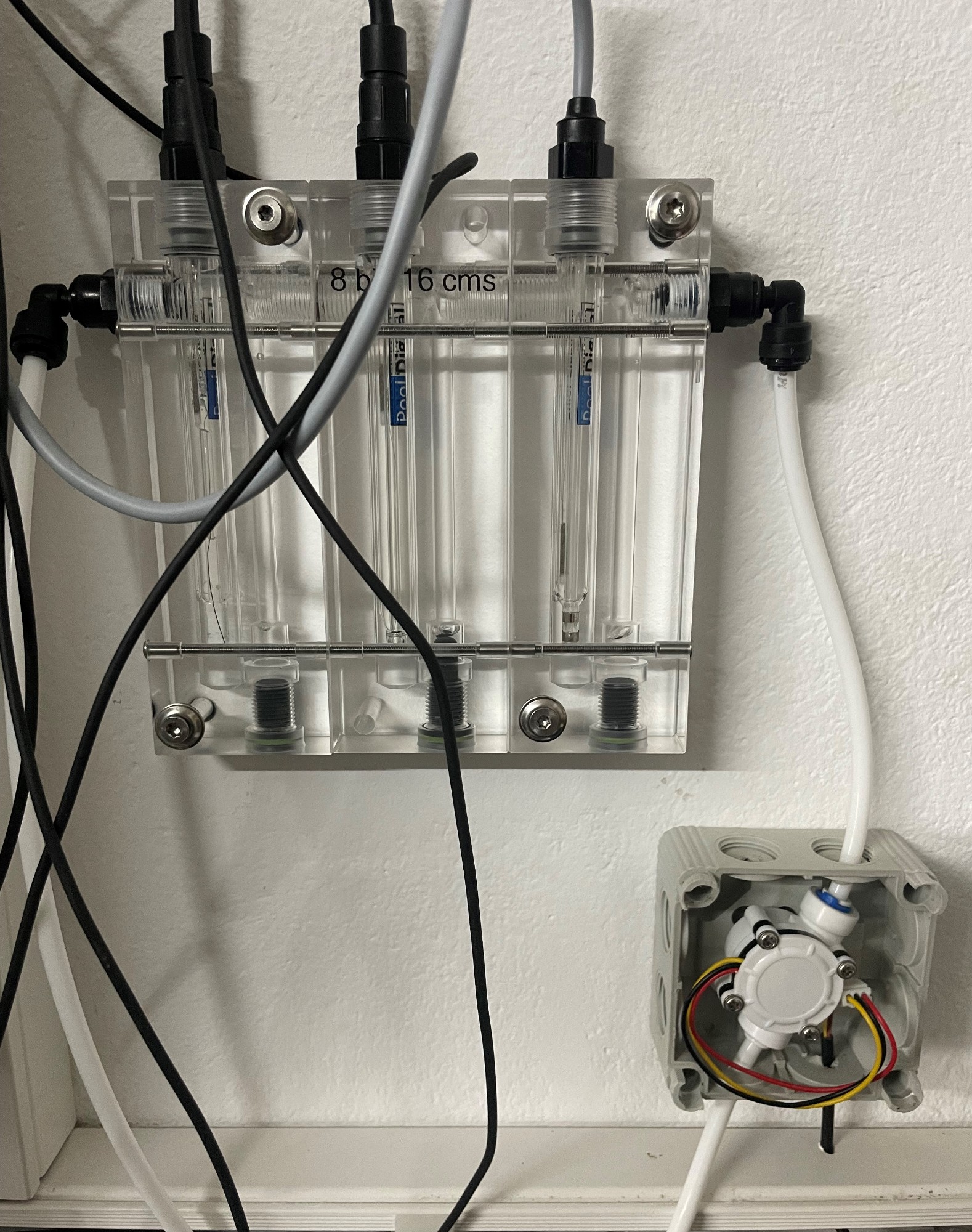

Bei der Installation der "Quick-Verbinder" an der Messzelle hatte damals eine Seite (ich meine Abfluss) kein "Klick-Geräusch" verursacht. Kann dies ggfs. ein Problem (Luftsaugen) mit sich bringen?
Angeschlossen ist der Durchflussmesser wie folgt:
Sollte schon OK sein. "Klicken" ...hm... muss es nicht wirklich... es hat zweimal einen Widerstand: Das erste mal bei einer Klammer die innen sitzt, das zweite mal, wenn man den Schlauch durch den O-Ring im inneren schiebt (der muss dann "um" den Schlauch liegen).
Das bisschen Luft, was auf dem Foto erkennbar ist, ist aber auch völlig in Ordnung.

Kannst Du den Durchflussgeber "drehen"? (oder passt er dann nicht mehr rein)... als einfach - so wie er angeschlossen ist - auf den Rohren verdrehen. Damit das, was jetzt vorne ist -> hinten ist (und der Ausgang des Gebers damit der höchste Punkt ist)... dann kann da auf jedenfall auch keine Luft mehr mit im Kreis fahren. Sonst hab ich irgendwie keine Idee mehr, warum er ab und zu evtl. stehen bleiben könnte.

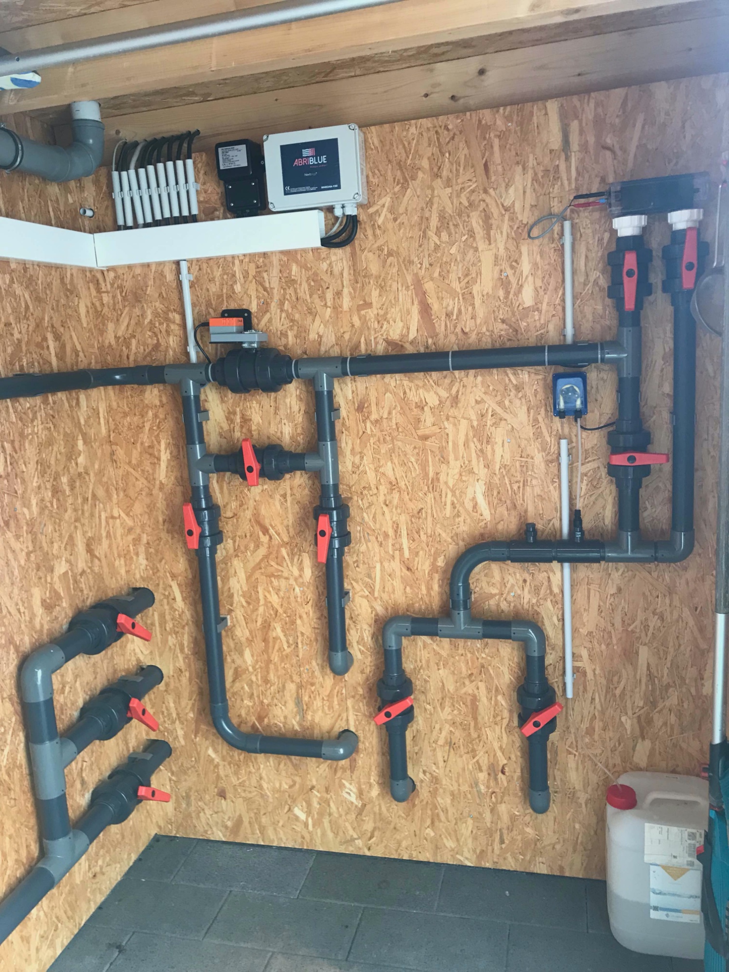

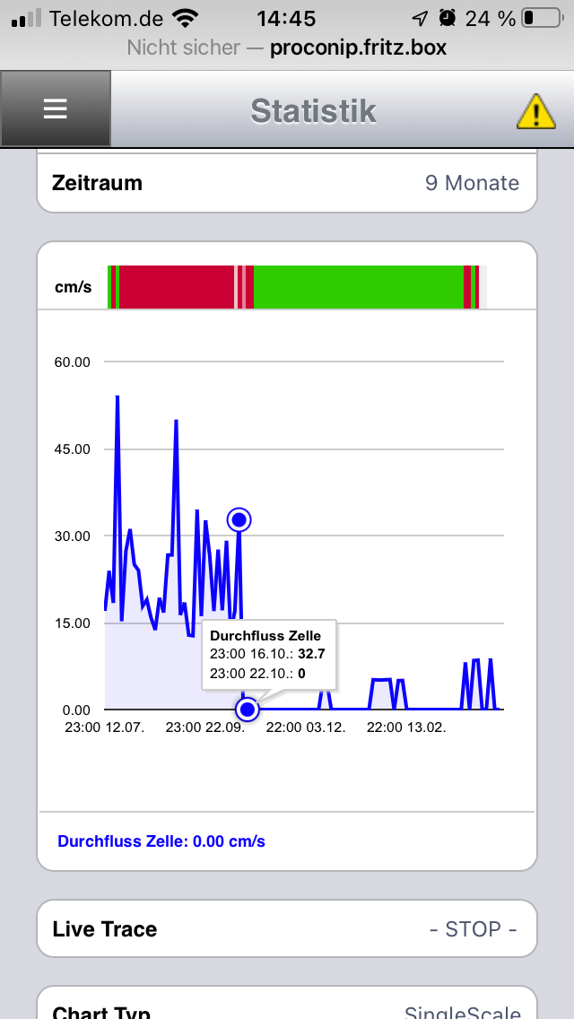

ich hänge mich mal an dieses Thema dran da ich aktuell etwas Probleme mit dem Durchfluss meiner Messzelle habe.
Hatte Anfang des Monats begonnen den Pool (nach "aktiver" Überwinterung) für die neue Saison fertig zu machen >> automatische Chlor (Salzelektrolyse) und PH Dosierung.
Hierbei ist mir aufgefallen das ich am Durchflusssensor nur noch ca. 4,5cm/s angezeigt bekomme. Bei Inbetriebnahme April 2022 hatte ich einen Wert von 16cm/s über die Kugelhähne zur Messzelle eingestellt >> Kugelhahn Druckseite "halb" offen / Saugseite "ganz" offen.
Laut der Statistik (Bild) ist irgendwas am 22.10.2022 passiert. Seit dem erreiche ich nicht mehr die ehemaligen Werte von ca. 16cm/s...?
Folgendes habe ich bislang durchgeführt:
1. Kontrolle der Leitungen zur Messzelle >> i.O.
2. Verschraubungen anstelle der Quickverbinder an der Messzelle installiert >> i.O.
2. Filterpumpe demontiert und auf Verschmutzung/Verschleiß des Pumpenrades kontrolliert >> i.O.
Aktuell habe ich die beiden Kugelhähne der Einlaufdüsen ca. halb geschlossen und erreiche dann einen Durchfluss von 7,9cm/s (Messzelle) & 0,25bar Kesseldruck bei 1400rpm Drehzahl (Filterpumpe).
Reichen die Werte für eine ordentliche Steuerung der Elektrolyse?

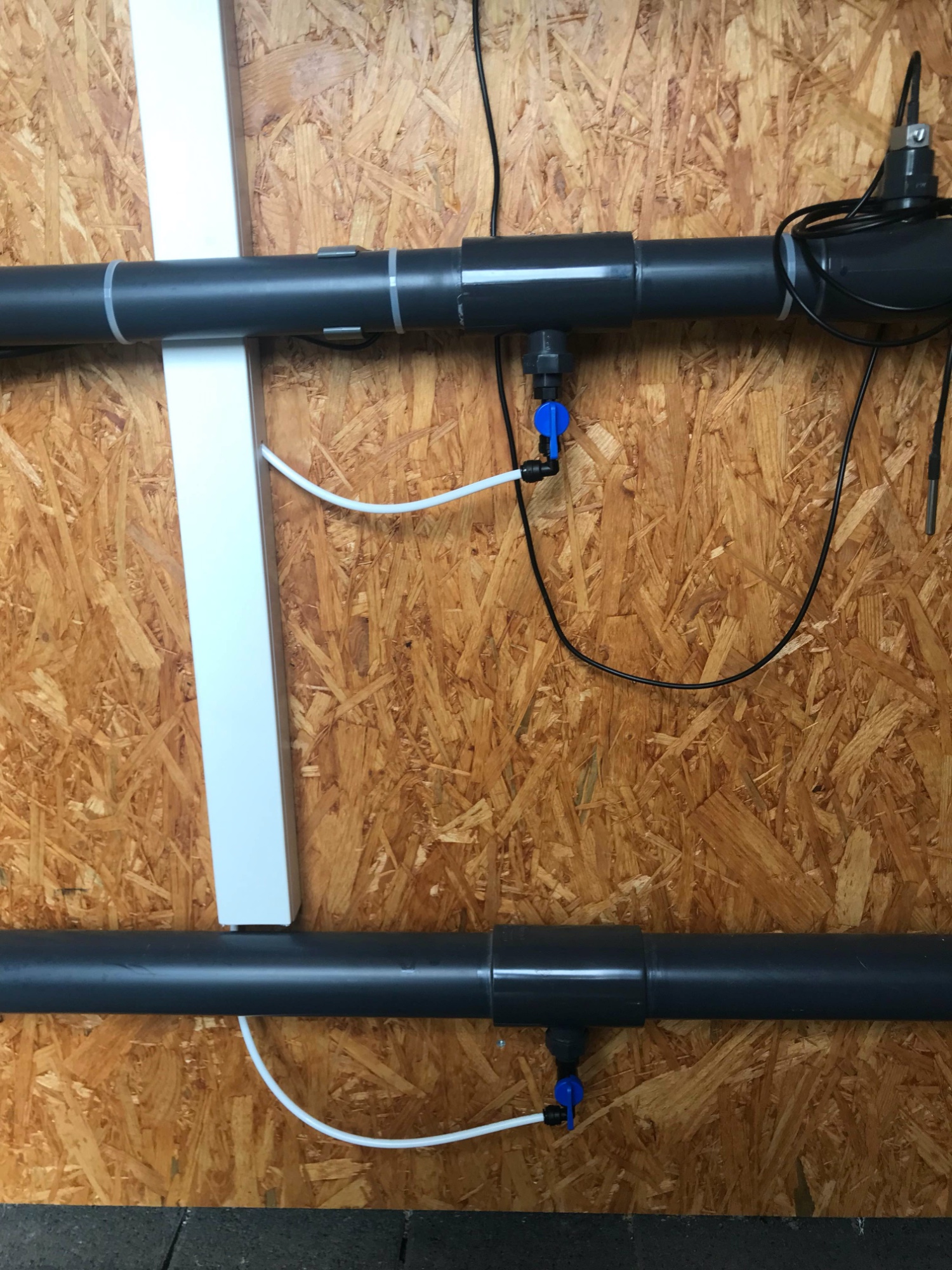

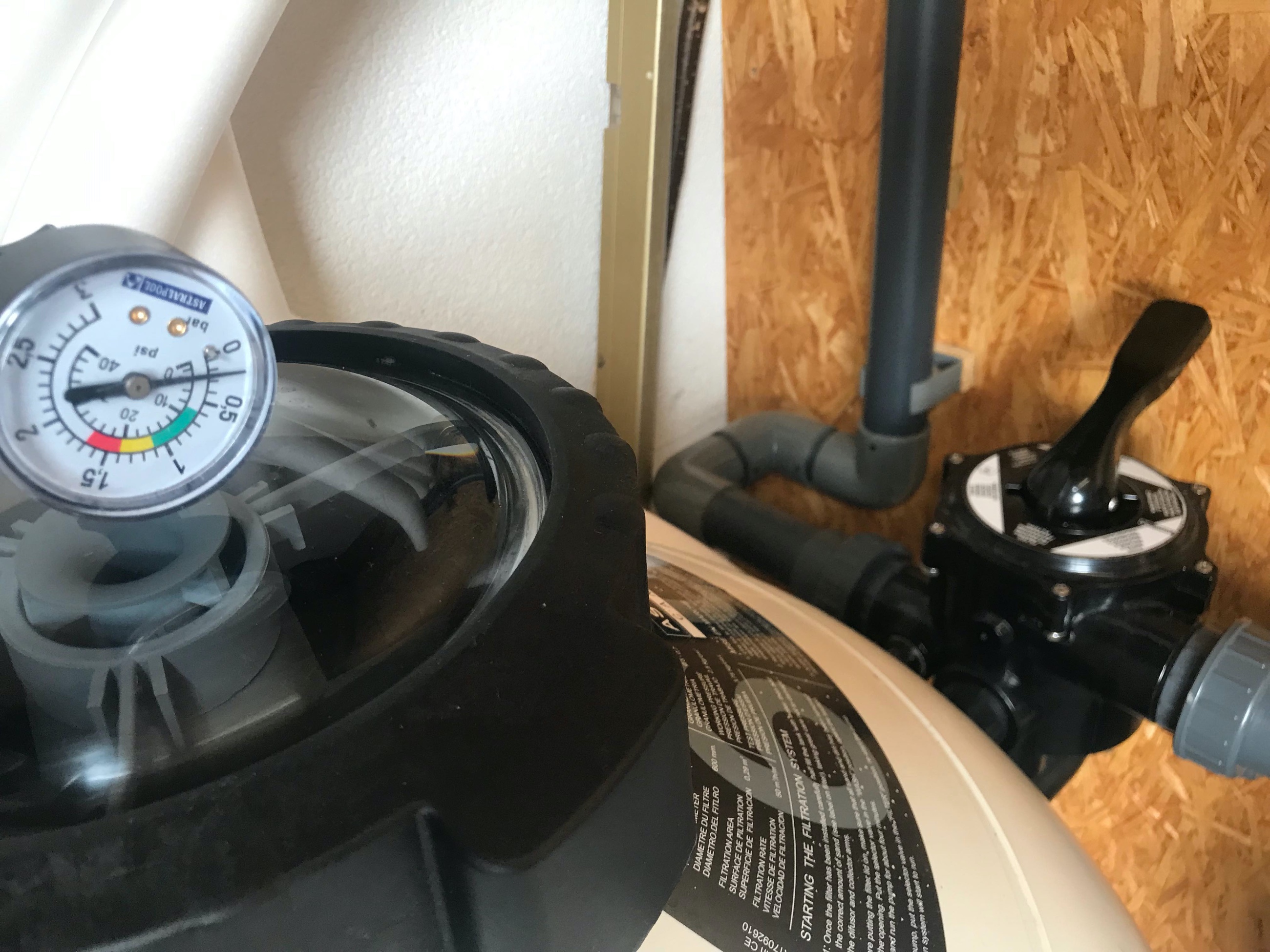

PS: Hänge mal noch ein paar Bilder von der Verrohrung zur Fehleranalyse an...
Vielen Dank für hilfreiche Tipps
Gruss Philipp

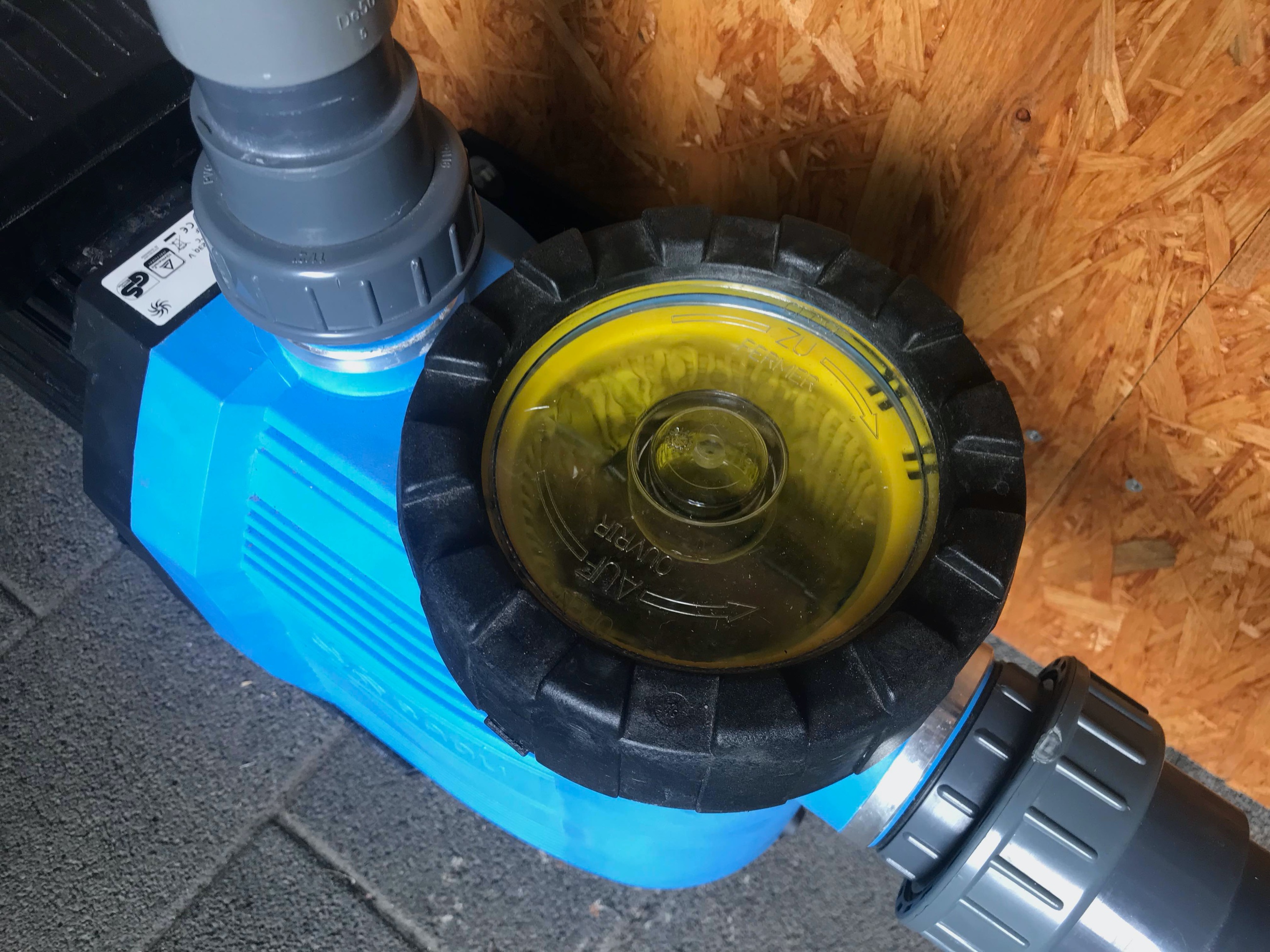

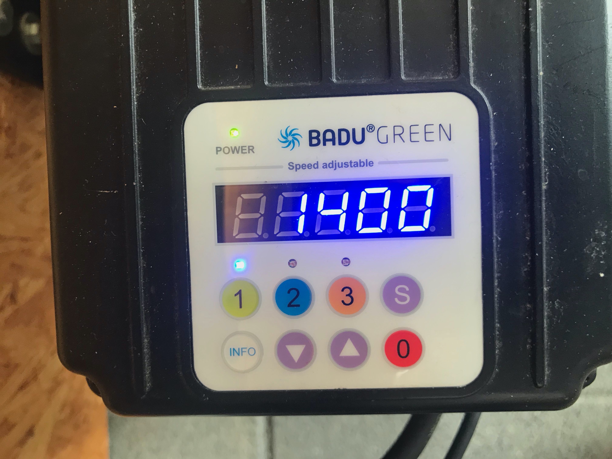

Gruss Philipp

was'n das für ein gezappel da in der Statistik mit bis zu 50cm/sek. ??
Das hat (scheinbar) ja eher noch nie richtig funktioniert, wenn da solche Werte rauskamen die vorallem solche Schwankungen haben / wenig konstant sind (verändert sich natürlich, wenn ein Absorber dazu geschaltet wird oder sich die Drehzahl ändert, aber ist ansonsten relativ konstant und immer gleich).... und 50cm/sek. bringt man unter keinen Umständen zusammen.
Du hast keine Masseverbindung vom 5V Netzteil (GND bzw. V-) an die ProCon (irgendeinen GND Anschluß) gemacht (zumindest sieht es danach aus). Oder gab es die Anfangs nicht und mittlerweile ist sie da?
Nebenbei ... Die Kugelhähne Richtung Becken würde ich ganz aufmachen... und nur den einen zu den Düsen mit dem kürzeren Rohrweg dann ein wenig drosseln (falls notwendig)

das "gezappel" in der Statistik kann ich mir nur so erklären, das wenn die Pumpe auf höchster Stufe anläuft auch deutlich mehr durchfluss in der Messzelle angestanden hat!? Im Filterbetrieb hatte ich den Durchfluss über die kleinen Kugelhähne auf ca. 16cm/s gedrosselt. Seit Oktober zeigt sich aber ein komplett anderes Bild... Trotz komplett geöffneter Kugelhähne komme ich nur auf 7-8cm/s Durchfluss??? Außerdem hatte ich letztes Jahr die Kugelhähne zum Becken komplett offen! Ich habe diese aktuell nur etwas geschlossen um überhaupt die 7-8cm/s hinzubekommen. Wenn ich diese komplett öffne liege ich bei ca 5cm/s...
Was mir gerade noch aufgefallen ist... Ich habe einen Kugelhahn vorbereitet um zukünftig Wasser einzuspeisen (nach Rückspülen). Wenn ich diesen beim Filterbetrieb (1400rpm) öffne, kommt kaum Wasser raus
Das kann doch nicht sein oder? Wenn ich die Hand vor die Einlaufdüsen halte ist aus meiner Sicht genügend Druck... ???
Ich hatte im Zeitraum (Oktober 2022) keinerlei Veränderungen an der Anlage vorgenommen! Das einzige was ich evtl. in dem Zeitraum durchgeführt habe, ist den Filter Rückgespült... Kann hier was passiert sein z.B. Mehrwegeventil?
Wenn die Masseverbindung fehlen würde wäre das Bild auktuell doch auch anders oder? Sorry für die "doofe" Frage... Bin halt kein Elektriker sondern "Schlosser"... Hab in der Schule nicht so gut aufgepasst
Gruss Philipp
Gruss Philipp
Nein, aktuell wird eher "irgendwas" angezeigt (fehlende Masse, kein geschlossener Stromkreis, kein sinnvoller Messwert). Vorallem muss der Messwert natürlich 0 sein, wenn die Pumpe aus ist - kam Dir das nie komisch vor?
>>...diese aktuell nur etwas geschlossen um überhaupt die 7-8cm/s hinzubekommen. Wenn ich diese komplett öffne liege ich bei ca 5cm/s...
ähm... wenn Du Kugelhähne (leicht) zu drehst, kann nicht mehr Wasser durchfließen als vorher (also keine höhere Anströmung resultieren)... die Messwerte sind falsch. Prüf' bitte den elektrischen Anschluss.

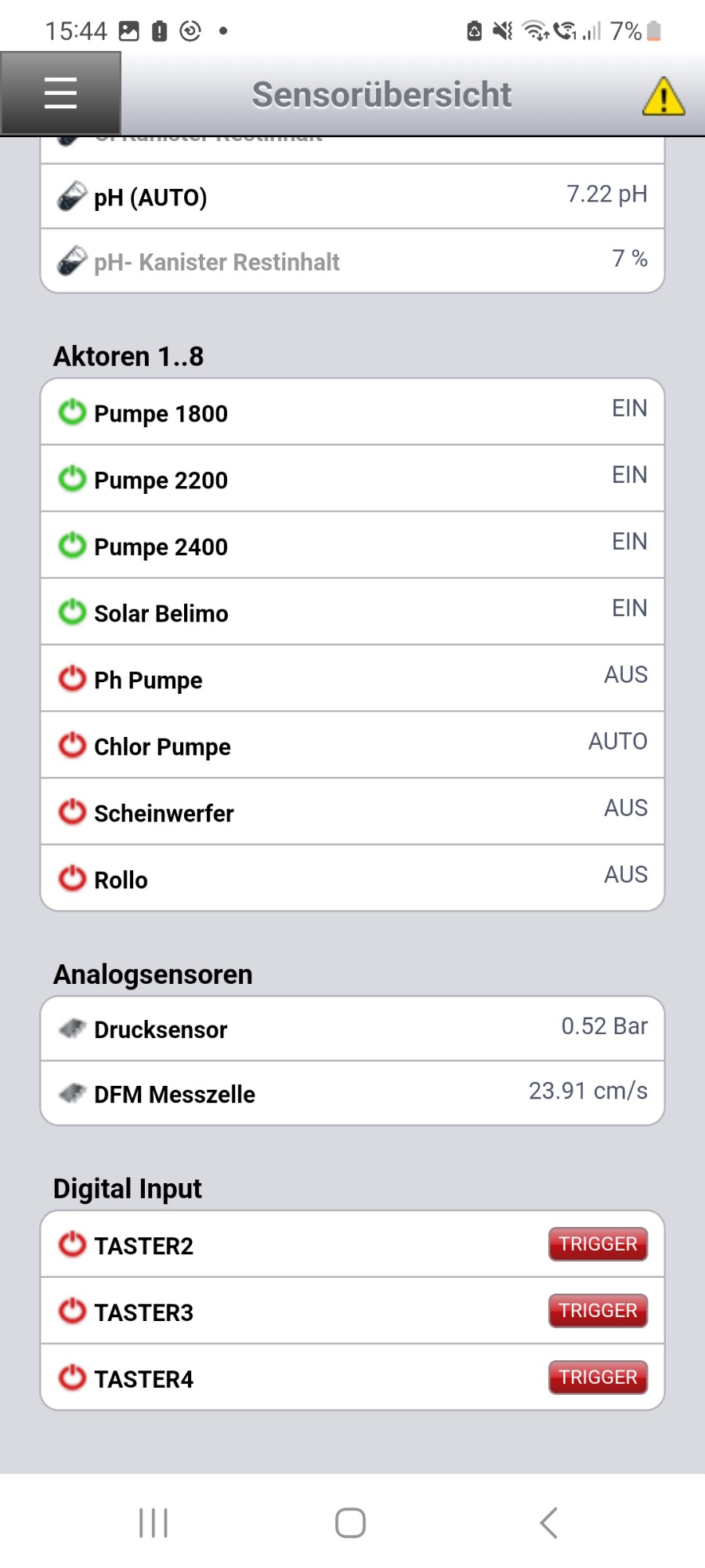

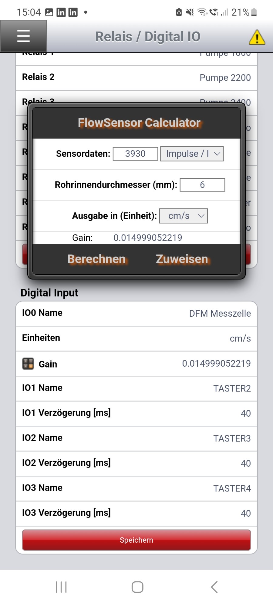

Bei mir wird ein Wert von 97 cm/s angezeigt, ist der Wert realistisch bzw. wie hoch sollte der Wert sein. Meine Conf. s. Bild, DFM etc. ist aus eurem Shop. Leider fkt. Der Link aus zur Beispiel Conf. nicht (mehr).
Danke und Gruß
Manuel
Danke und Gruß
Manuel
Alex hat geschrieben: ↑6. Januar 2015, 14:17 Zur Durchflussmessung in Messzellen (Anströmungsgeschwindigkeit einstellen und Überwachung auf Messwasserdurchfluss) eignet sich dieser Durchflussgeber mit Impulsausgang: https://www.pooldigital.de/zubehoe ... hlusskabel
Der Sensor wird einfach in die Messwasserleitung zwischengesteckt (Zulauf oder Rücklauf ist egal, nur die Flussrichtung des Wassers muss beachtet werden - Pfeil auf den Gehäuse des Gebers beachten). Elektrisch wird der Geber an den DigitalInput 0 angeschlossen und mit 5V DC versorgt. Den Digital-Input kann man in der Konfiguration unter KONFIGURATION -> SONSTIGES bzw. phase2: SERVICEMENÜ -> SONSTIGE mit der Option "Enable FlowSensor" so umstellen, das er die eingehenden Impulse eines solchen Gebers zählt. Im angehängten Schaltbild ist der elektrische Anschluss eines Impulsgebers dargestellt.
Die Konfiguration dieses oder ähnlicher Sensoren ist hier bereits beschrieben: BEISPIEL: KONFIGURATION EINES DURCHFLUSSGEBERS (IMPULS)
HINWEIS: Der GND(-) des 5V Netzteiles muss nicht nur mit dem Durchflussgeber, sondern auch mit einer GND Klemme der ProCon verbunden sein!
- Beiträge: 10147
Re: (PROCON.IP) | DURCHFLUSSMESSUNG FÜR MESSZELLEN
Ne passt nicht.
Hab den Link repariert. Danke. .. Du bräuchtest aber das hier:
viewtopic.php?p=19697#p19697
die Daten aus dem 4. Bild in Deinem Fall
GAIN 0.003673331594 muss rauskommen

Ich muss mich hier mal einklinken.
Seit Inbetriebnahme Pool im April funktioniert mein DFM nicht.
Entweder zeigt er durchgängig null an oder hat utopische Werte von 400 oder mehr.
Hab schon neuen bestellt bei dir Alex. Hab die Kabel getauscht. Wenn ich mein Ohr ran halte höre ich nix arbeiten.
Also wieder abgesteckt. Durchgepustet. Durchflussrichtung geprüft. Neuen Gain eingegeben.
Steckverbindungen geprüft nach und nach. Da sprudelt überall Wasser raus. Verkabelung hat sich nichts geändert seit damaliger Installation.
Wenn ich am DFM klopfe zeigt er kurz Werte an.
Bin echt am verzweifeln
Wäre über Tipps dankbar.
