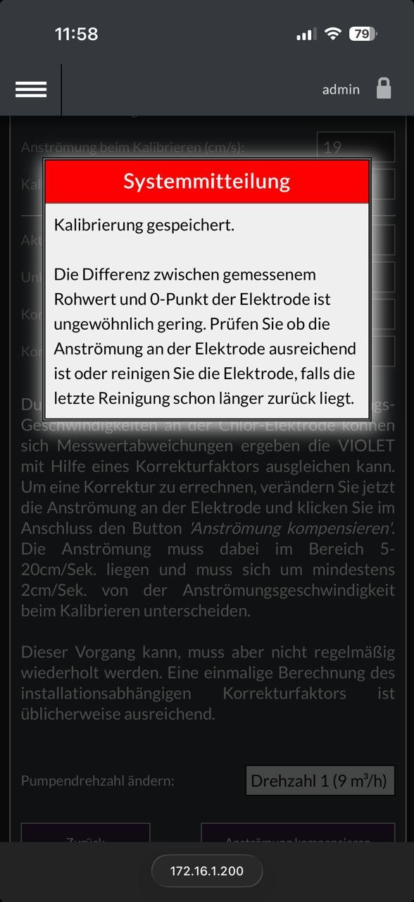

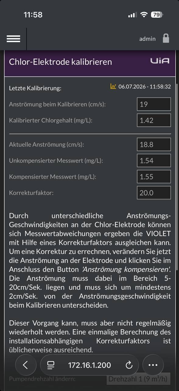

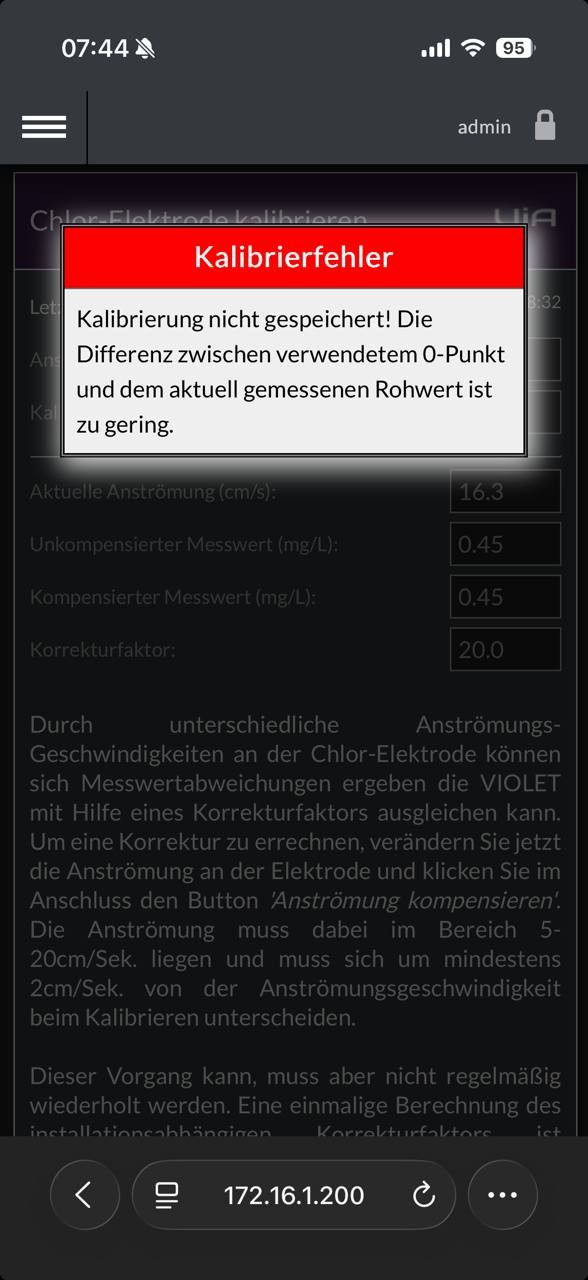

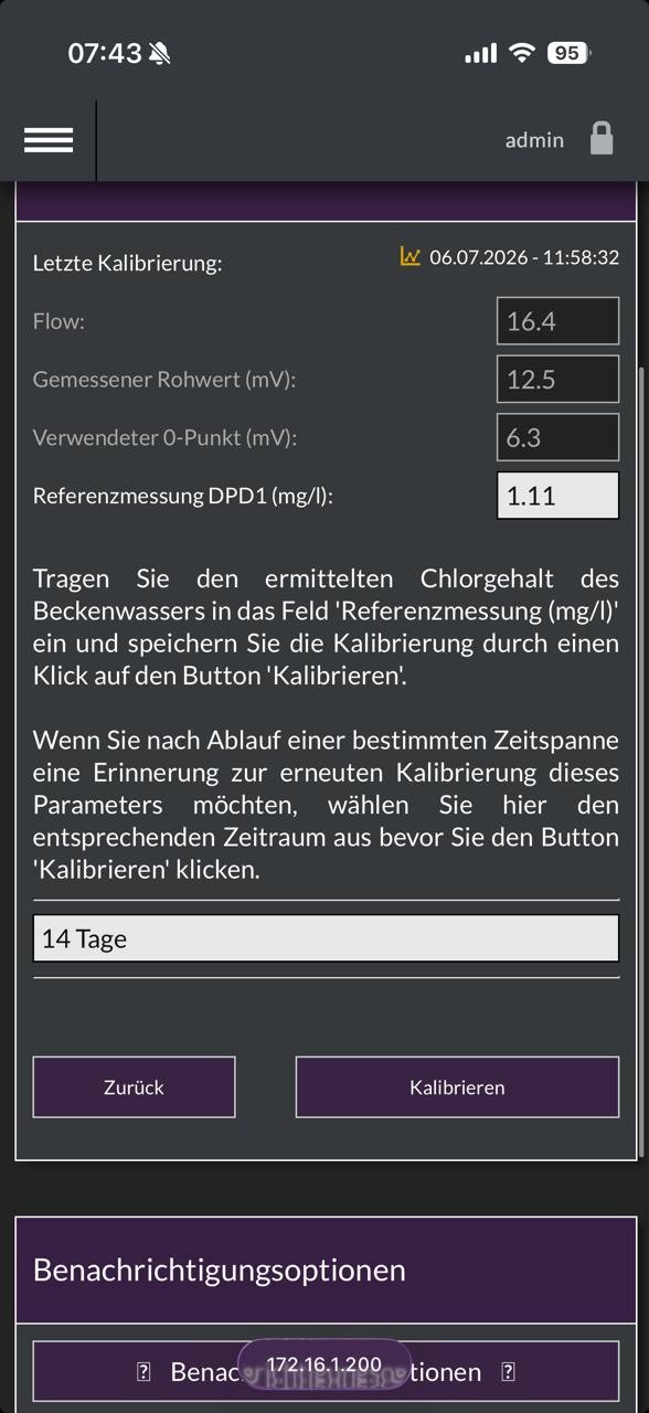

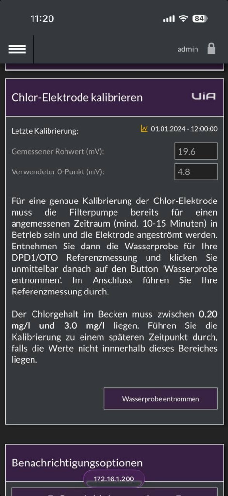

Ich schaffe leider nicht meine Chlor Sonde zu kalibrieren.

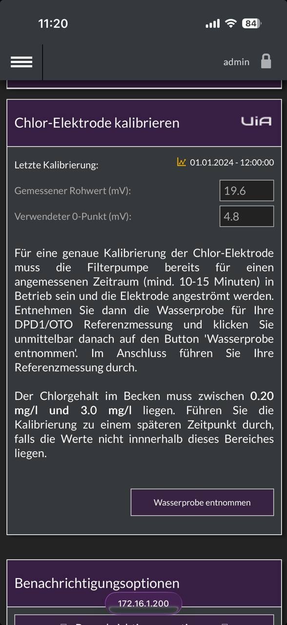

1. Pumpe war die ganze Nacht aus -> 0 Punkt gesetzt geht.
2. 3x DPD1 extern gemessen und Mittelwert berechnet. Jetzt geh ich auf Sonde kalibrieren, bekomm ich folgenden Fehler.
Kalibirierung nicht gespeichert, die Differenz zwischen verwendetem 0-Punkt und aktuellem gemessenem Rohwert ist zu gering.

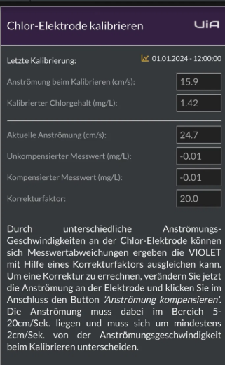

Danach leitet er mich immer weiter zur Anströmgeschwindikeitskorrektur. Das kann ich speichern, aber dann passiert nichts.
Was mache ich falsch?
Lg

Was für eine Anströmungsgeschwindigkeit hast du denn an den Elektroden beim Kalibrieren? ... und was stand da für ein Rohwert (mV) beim 0-Punkt... und welcher beim Versuch zu kalibrieren?
Wie hoch ist der Chlorgehalt laut DPD1 Messung?

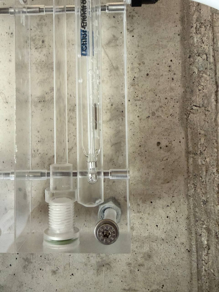

Hast ein Foto wie die Chlor-Elektrode am Dosiermodul angeschlossen ist?
Noch irgendeinen Stecker in das Elektrodenkabel gebaut? (außer den am Dosiermodul, meine ich)

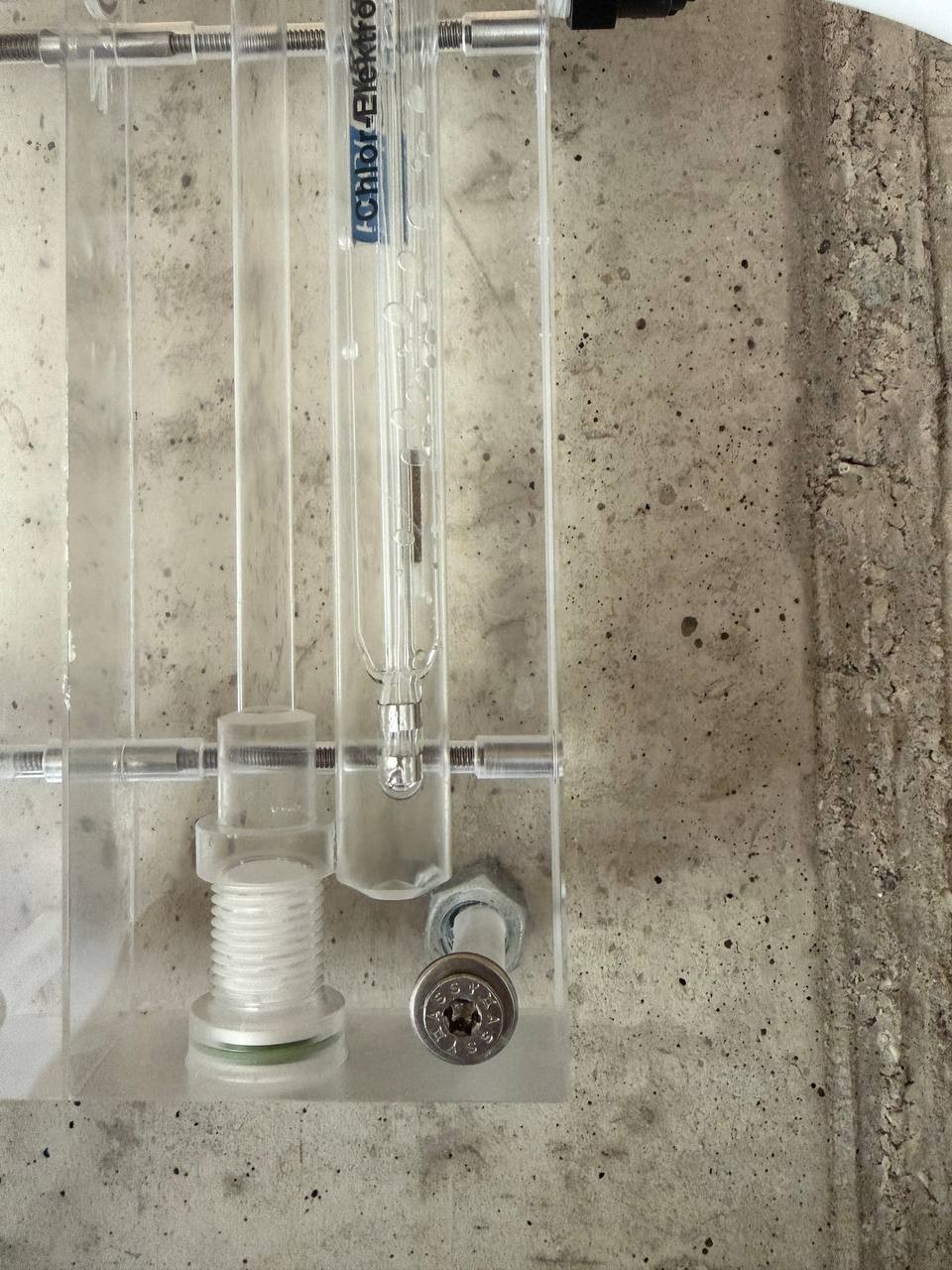

Re: Kalibrierung Chlorsonde klappt nicht

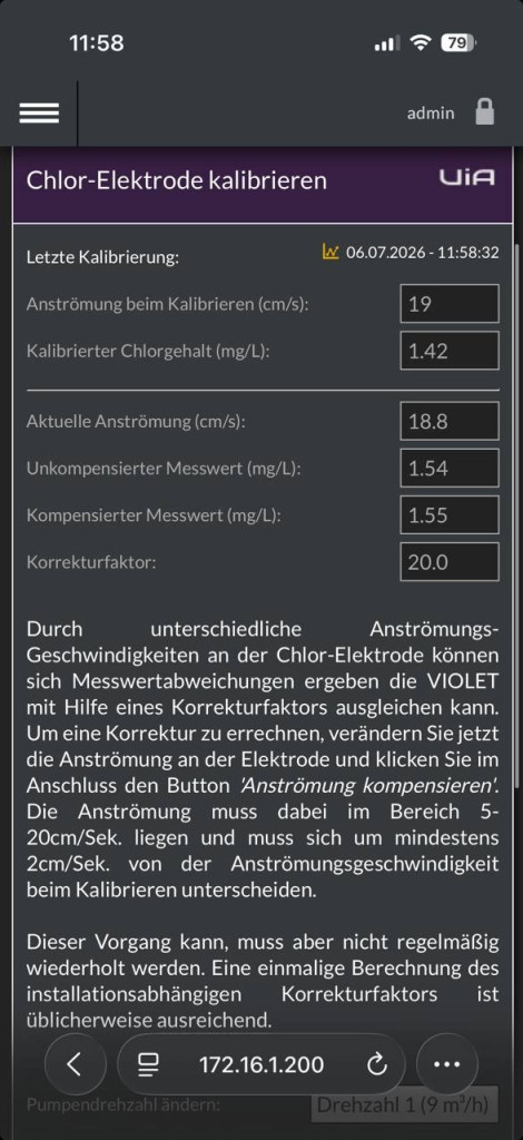

siehe anbei.
Sonde wurde direkt angeschlossen ohne Verlängerung.
1.42 ist meine Messung mit Fotometer
Lg
siehe anbei.
Lg
Und es sind alle drei Adern der Elektrode angeschlossen und haben auch sicher Kontakt in der Klemme?
Hast du ein Multimeter und kannst mal bitte zw. Schirm (mittlere Klemme) und Braun (rechte Klemme) messen, ob da irgendwas zw. 85 und 115mV anliegen?

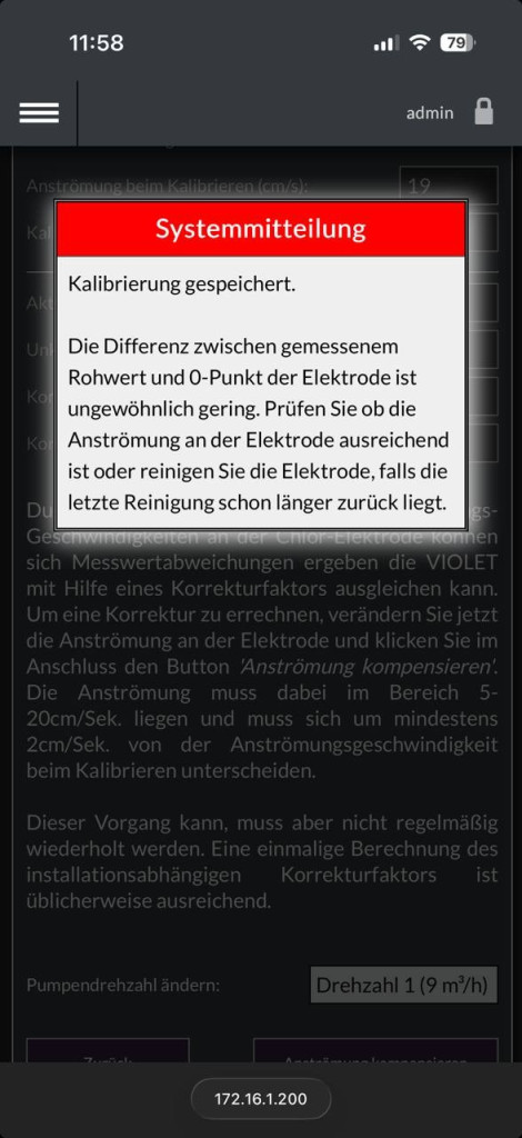

Lass den 0-punkt mal wie er ist.
Die Differenz ist aber trotzdem zu niedrig für den Chlorgehalt und die Anströmung.
Hast du Algizid oder Metall-Entferner oder sonst irgendwas im Wasser?
Ist irgendwas aus Metall in der Verrohrung / im Becken verbaut (oder Metall-Adapter / Reduzierungen in der Messstrecke)
Seit wann ist die Elektrode eingebaut und angeschlossen?'
Sind beide Ringe unten an der Elektrode noch silbern... oder hat einer schon irgendwie eine leichte Verfärbung?
Kannst mal bitte den Support-Zugang einschalten (inkl. dem Haken bei "Support-Benachrichtigen")... oder hat sie keinen LAN Anschluß?

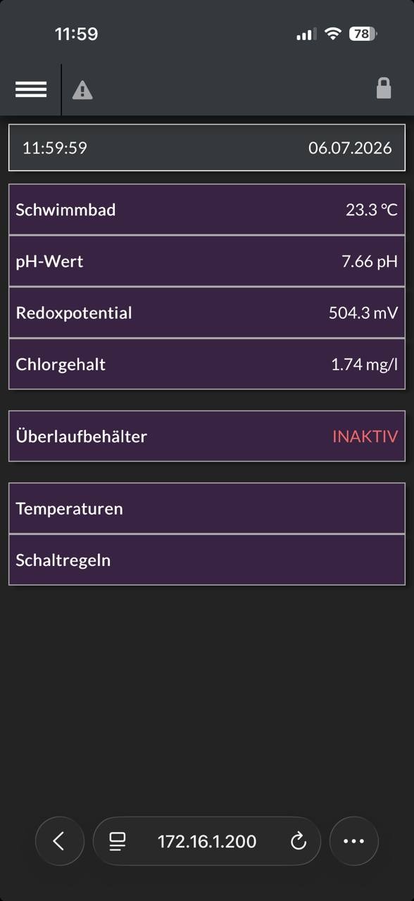

1. Wasser ist komplett frisch
2. Sonde ist jetzt Tag 3 in Betrieb
3. Kein Algizid oder Metall-Entferner auch kein Cyan. Nur Salz.
4. Keinerlei Änderungen an der Verrohrung - nur so wie von euch beschrieben.
Support Zugang dauert noch 1-2 Tage, hab den LAN Kabel erst hingelegt.
Lg

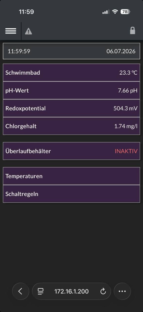

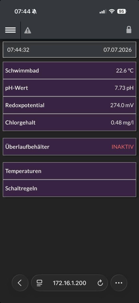

Dein Redox-Wert is ja auch nicht besonders hoch... war das Leitungswasser?
Die 100mV hast mit angesteckter Elektrode gemessen?
Und die Ringe der Elektrode sind noch beide "gleich" silbern??

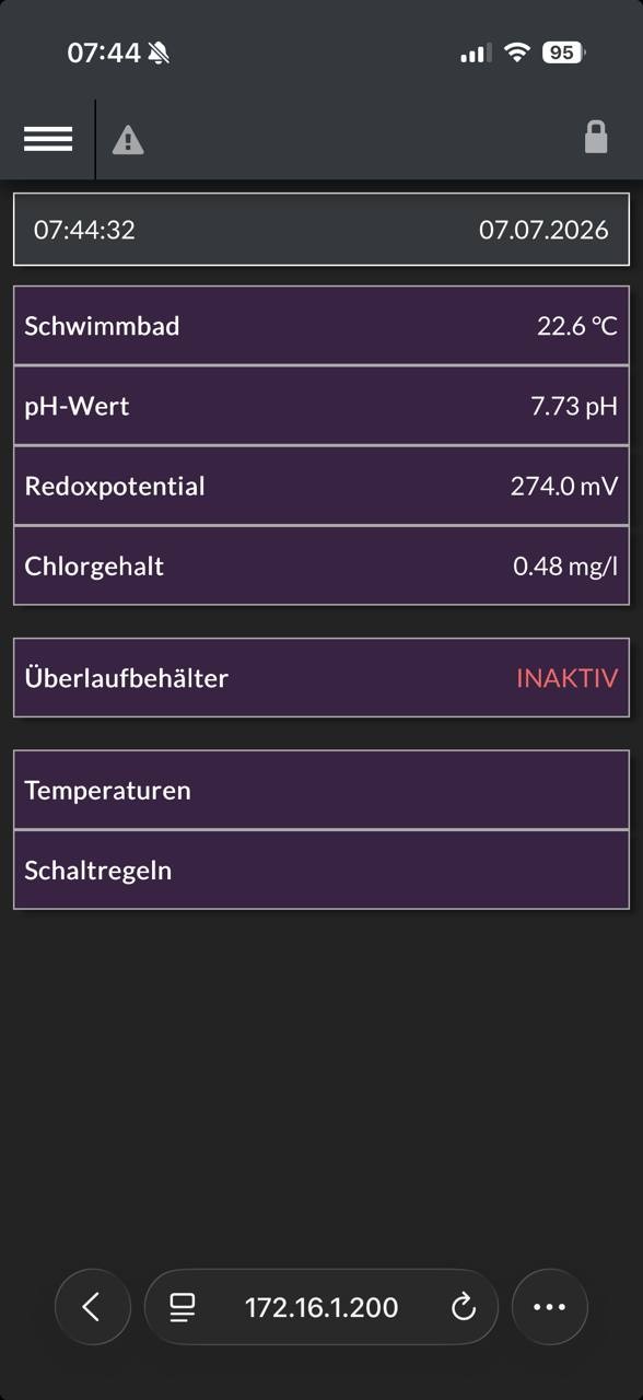

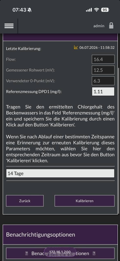

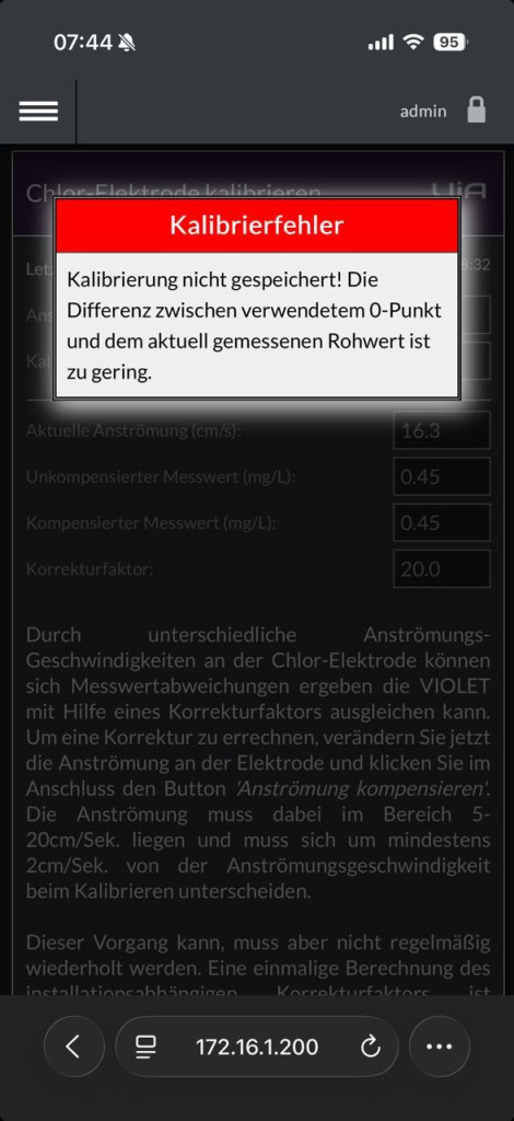

Guten Morgen,
Ja, es war Leitungswasser.
-> Ja! Ca 80mV
Ich bekomm sie leider nicht kalibriert, heute morgen nochmal versucht. Anbei die Daten.
-> Ja! Ca 80mV

Läuft die pH Dosierung eigentlich schon. Versuch den bitte mal als erstes Richtung 7.2 .. 7.3 zu bringen (es wäre eh nicht ganz so sinnvoll, die Chlorelektrode zu kalibrieren, wenn der pH noch soweit weg vom Sollwert ist). Warum ist der noch so hoch?
Hast du Chlorgranulat (anorganisch) bei Dir?
Wurde das Becken Schockgechlort bei inbetriebnahme?
… wie war der Redox Messwert da?
