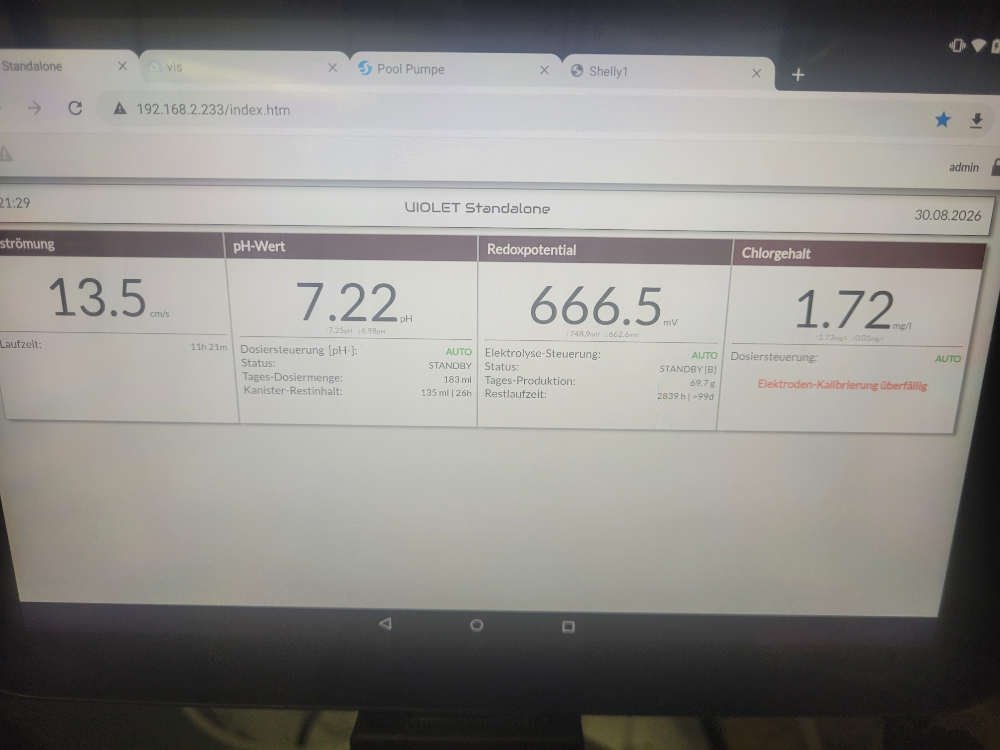

Ich schaffe leider nicht meine Chlor Sonde zu kalibrieren.
1. Pumpe war die ganze Nacht aus -> 0 Punkt gesetzt geht.
2. 3x DPD1 extern gemessen und Mittelwert berechnet. Jetzt geh ich auf Sonde kalibrieren, bekomm ich folgenden Fehler.
Kalibirierung nicht gespeichert, die Differenz zwischen verwendetem 0-Punkt und aktuellem gemessenem Rohwert ist zu gering.
Danach leitet er mich immer weiter zur Anströmgeschwindikeitskorrektur. Das kann ich speichern, aber dann passiert nichts.
Was mache ich falsch?
Lg

Was für eine Anströmungsgeschwindigkeit hast du denn an den Elektroden beim Kalibrieren? ... und was stand da für ein Rohwert (mV) beim 0-Punkt... und welcher beim Versuch zu kalibrieren?
Wie hoch ist der Chlorgehalt laut DPD1 Messung?
Hast ein Foto wie die Chlor-Elektrode am Dosiermodul angeschlossen ist?
Noch irgendeinen Stecker in das Elektrodenkabel gebaut? (außer den am Dosiermodul, meine ich)

julian1712
- Beiträge: 15
- Registriert: 17. August 2025, 14:05
- Becken Standort: Outdoor
- Abdeckung: Keine
- UV-C Anlage: Nein
Re: Kalibrierung Chlorsonde klappt nicht
siehe anbei.
Sonde wurde direkt angeschlossen ohne Verlängerung.
1.42 ist meine Messung mit Fotometer
Lg
siehe anbei.
Lg

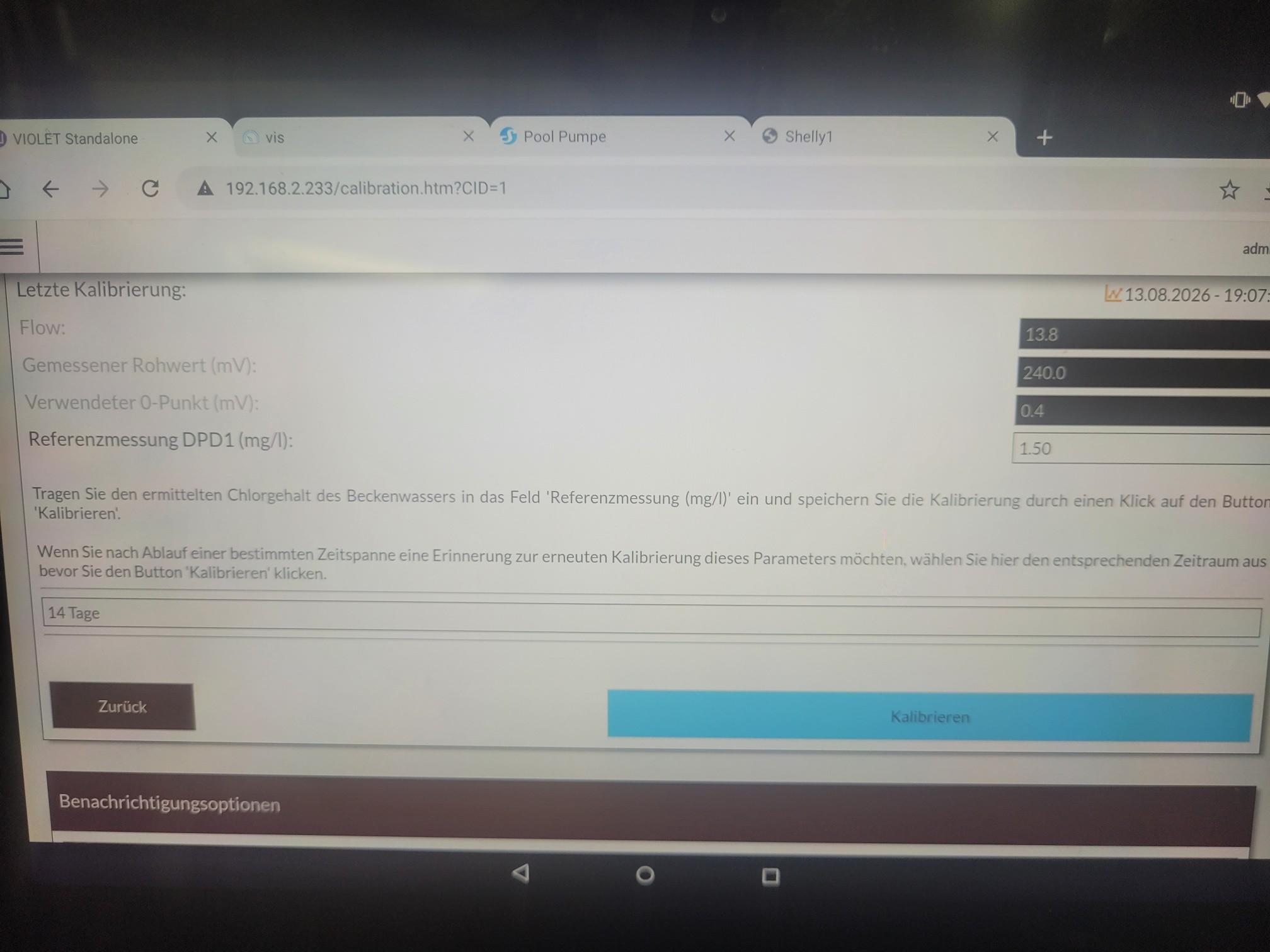

julian1712
- Beiträge: 15
- Abdeckung: Keine
- UV-C Anlage: Nein
Guten Morgen,
Ja, es war Leitungswasser.
Die 100mV hast mit angesteckter Elektrode gemessen?
-> Ja! Ca 80mV
Ich bekomm sie leider nicht kalibriert, heute morgen nochmal versucht. Anbei die Daten.
-> Ja! Ca 80mV
- Alex
- Beiträge: 10383
- Wasserinhalt in m³: 103
- Abdeckung: Keine
- UV-C Anlage: Nein
- Wohnort: Augsburg
- Kontaktdaten:
Läuft die pH Dosierung eigentlich schon. Versuch den bitte mal als erstes Richtung 7.2 .. 7.3 zu bringen (es wäre eh nicht ganz so sinnvoll, die Chlorelektrode zu kalibrieren, wenn der pH noch soweit weg vom Sollwert ist). Warum ist der noch so hoch?
Hast du Chlorgranulat (anorganisch) bei Dir?
Wurde das Becken Schockgechlort bei inbetriebnahme?
… wie war der Redox Messwert da?
