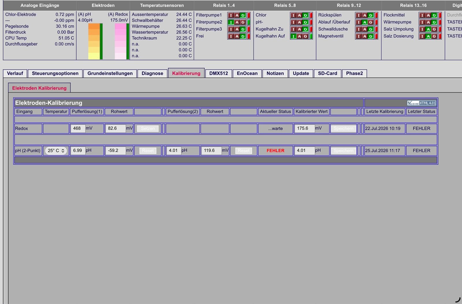

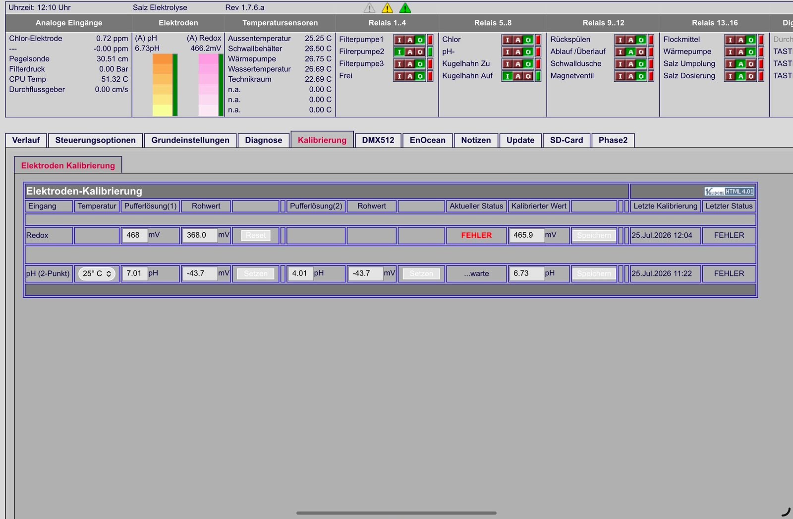

Re: Kalibrierung der ph-Sonde
Hallo zusammen, ich bekomme die Kalibrierung meiner Redox- und pH-Sonde einfach nicht hin. Die Messwerte sind unplausibel bzw. die Kalibrierung wird nicht korrekt abgeschlossen. Hat jemand Erfahrung damit und kann mir sagen, woran das liegen könnte oder wie ich bei der Fehlersuche am besten vorgehe?
- Beiträge: 10398
Redox, 2.Screenshot wäre ja 100mV unter dem Sollwert, deswegen die Fehlermeldung. Entweder die Elektrode verschlißen oder ggf. das Kabel nicht mehr OK. Was ist das auf dem 1. Screenshot für ein Messwert mit 82.6mV?
Bei pH ... 1 Screenshot: -59.2 mV bei pH 7: ist auch schon viel zu weit weg vom Sollwert, der da um 0mV liegen sollte. Gibt auch nen "Fehler".
2. Screenshot: Rohwert -43.7mV ... in welcher Lösung steht sie da? Wieder pH7 oder ist das im Pool?
Hast die Elektroden mal in die Reinigungslösung gestellt?
wie alt sind die jetzt?
Wenn es irgendwelche Zwischenstecker, Schrankdurchführungen, Winkelstecker o.Ä. in den Elektrodenkabeln gibt, auf jedenfall mal entfernen.

- Beiträge: 10398
Sehr Lobenswert
Gespeichert wird die Kalibrierung mit der riesen Abweichung ja trotzdem (auch wenn es FEHLER anzeigt)
Redox bringt man vielleicht noch bis Saisonende durch ... Bei pH ist die Abweichung "schlimmer" (ich gehe jetzt mal davon aus, das der 1. Screenshot von der pH Kalibrierung ist)... Geht halt leider immer gerne dann "ganz kaputt", wenn man im Urlaub ist
Der 2 Screenshot ist von der pH- Kalibrierung ( mit den pH-6.99) neue ReinigungslösungBei pH ist die Abweichung "schlimmer" (ich gehe jetzt mal davon aus, das der 1. Screenshot von der pH Kalibrierung ist)...
Der 1 Screenshot ist Redox
Ja, Sorry. Hatte ich verwechselt. Den 2. meinte ich.
"Chlor" hatte ich jetzt nicht auf dem Schirm, da war kein Screenshot oder Werte dabei. Was ist mit der?
