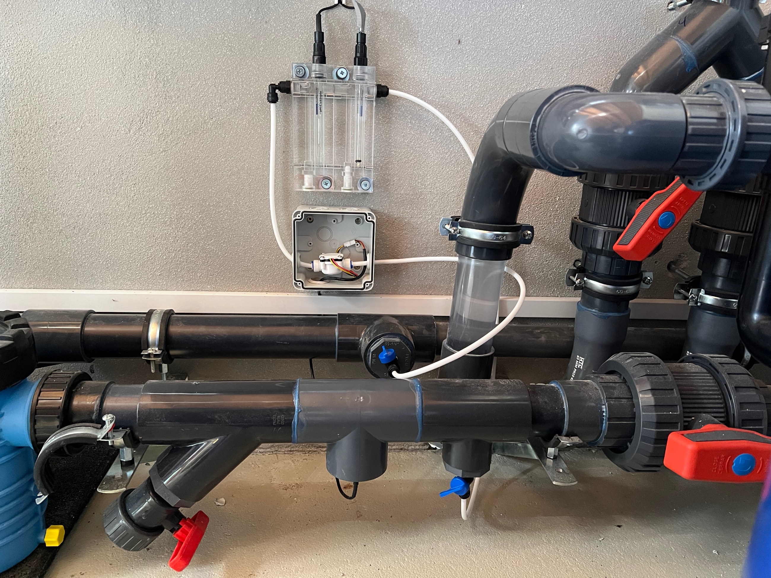

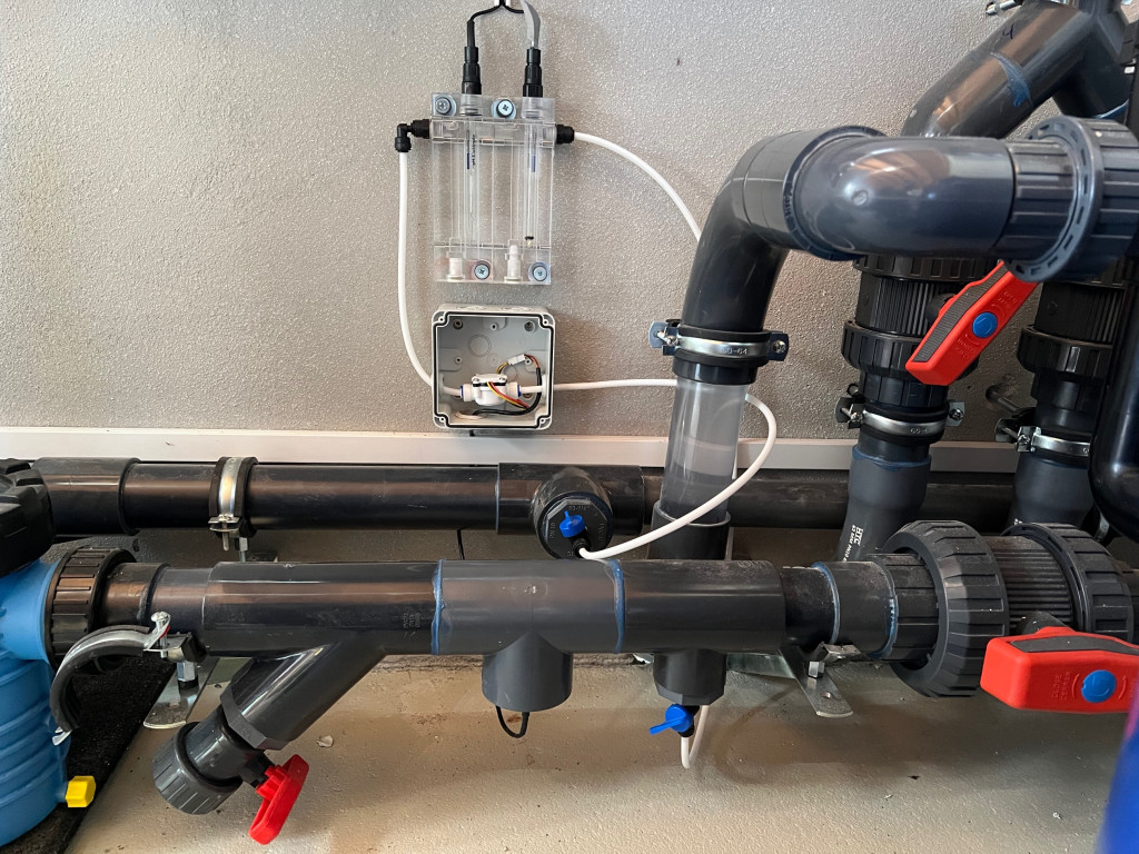

wo entnimmst Du denn das Messwasser ... und wo läuft es wieder zurück ...
Ggf. ein paar Bilder ... Messzelle sowie Vor- und Rücklauf der Mezelle

Ich entnehme das Wasser direkt nach den Ventil seitlich aus dem Rohr und zurück läuft es vor der Pumpe in die Saugleitung von unten, das Saugrohr hatte ich gedreht bzw. wäre drehbar.

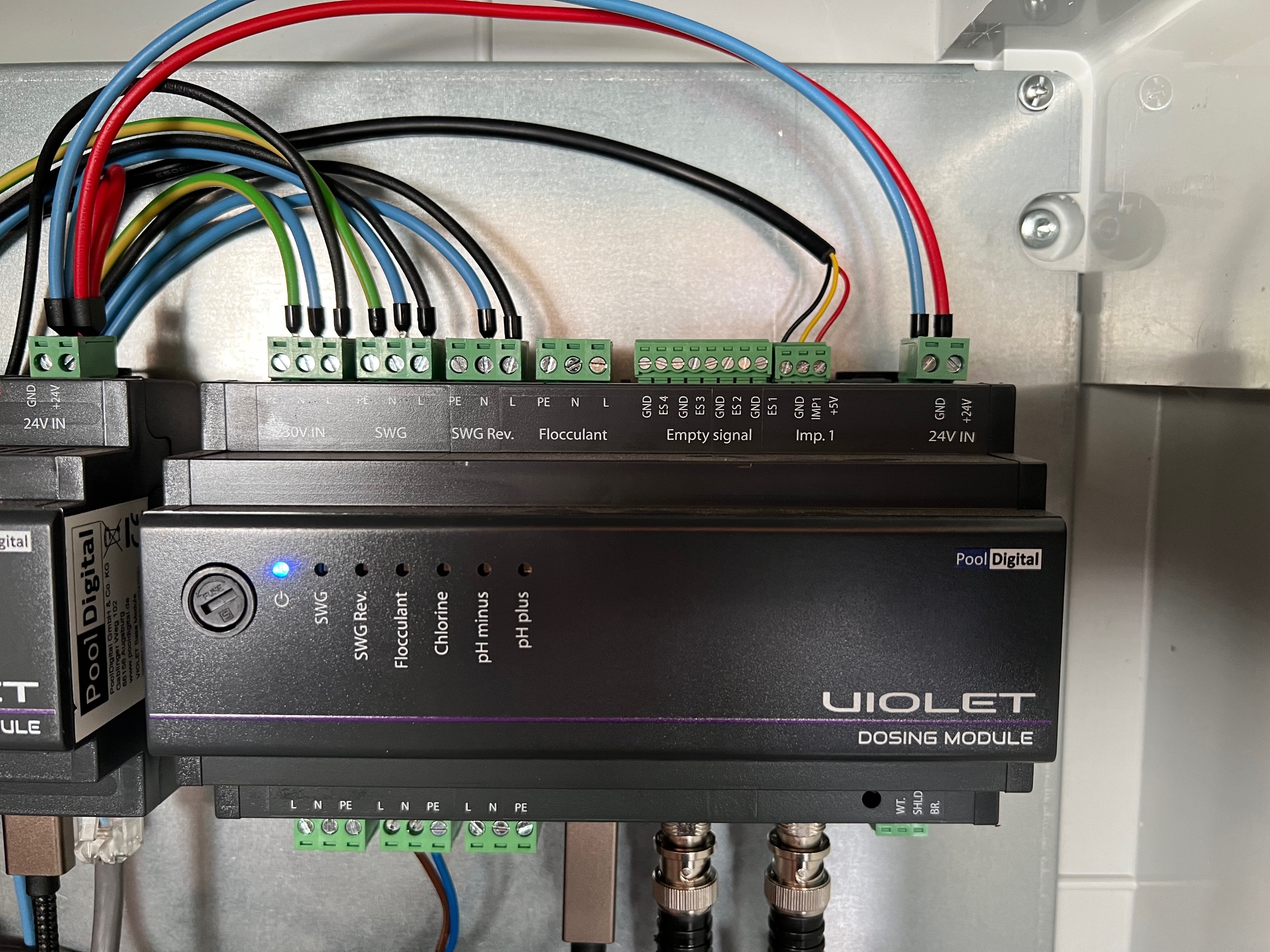

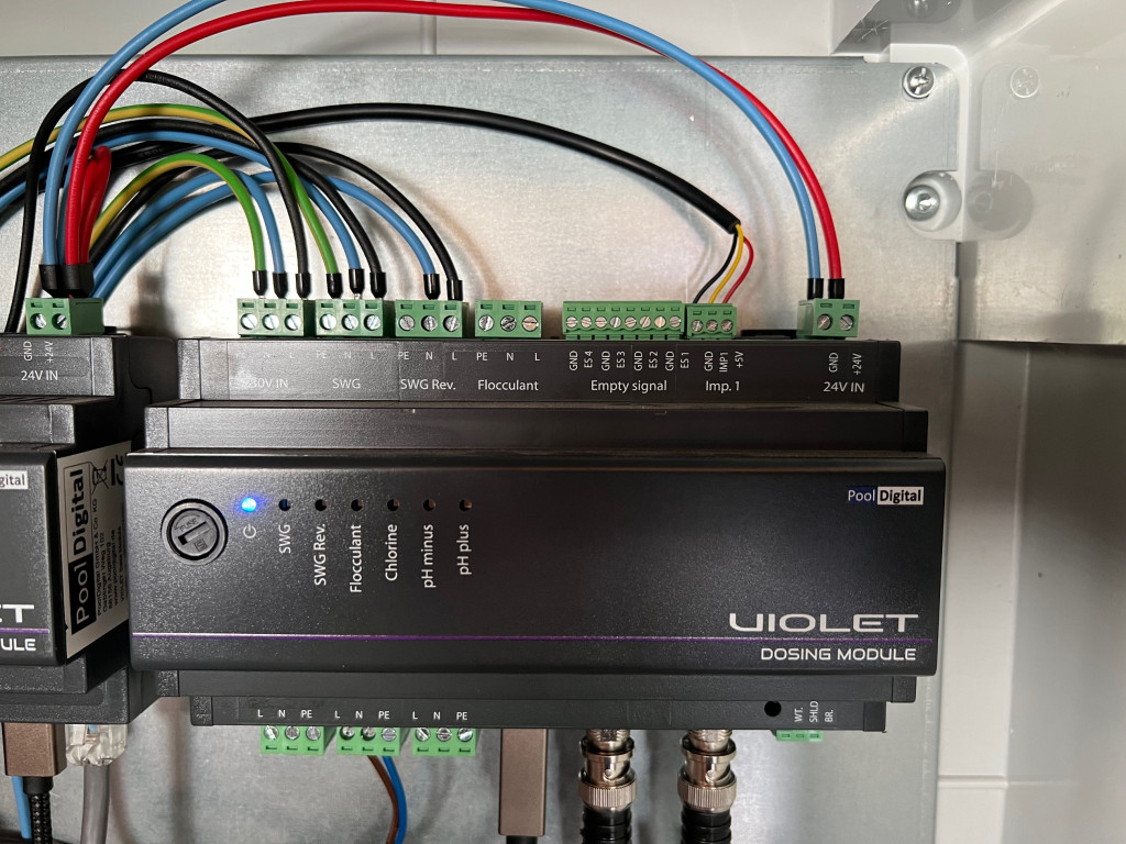

>>Hab den Impulseingang 1 um gestellt Näherung oder Hallgeber, bleibt gleich.
Es wird das eingestellt, was angeschlossen ist
. Also Hallgeber.
>>Den Eingang kann ich auch nicht mehr deaktivieren, er ist permanent aktiv, selbst wenn der Stecker draußen ist, ist es auf grün.
Welcher Eingang... und was ist wo "auf grün"?

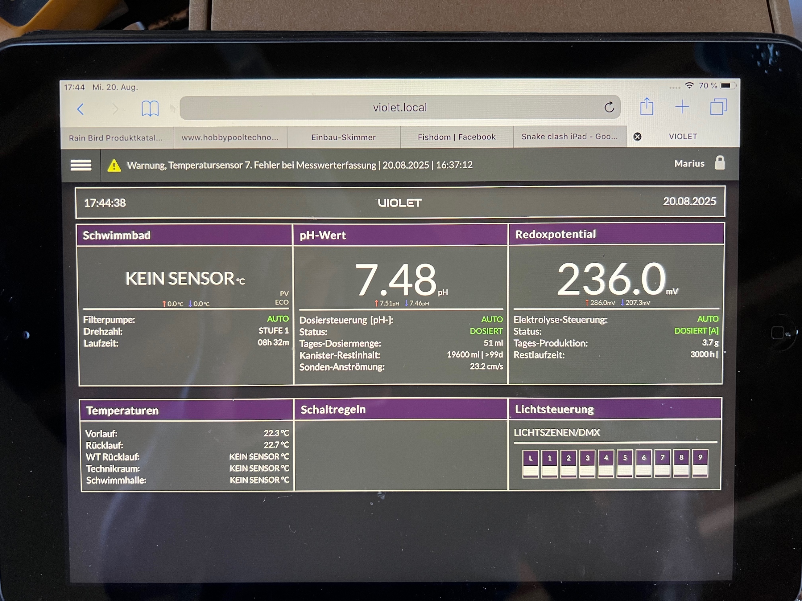

Komisch ist auch das die Dosierpumpe schon dosiert hat, aber nun nicht mehr, gestern 10,9ml heute 0.
Hab unter Filterpumpe/Messwasserüberwachnung aktiv und Auslösezeit 60sek.
Konfiguration/Impulse//Analogeingänge/ Messwasserüberwachnung verwenden lässt sich nicht abschalten !!!!
Hab es dort gerade von Nährungsschalter auf Hallgeber umgestellt.
Nun geht’s es, wie dumm
Die LEDs von der Dosierung sind nun auch an.
Sieht das so richtig aus wie Nebel in der Zelle ?

>>Messwasserüberwachnung verwenden ist grün.
Lässt sich nicht abschalten. Eine Variante muss immer installiert sein.
>>Noch was, kann ich ein altes iPad permanent an einen USB Anschluss an der Violet anschließen?
Nein. Nix was Strom braucht, wird da angeschlossen!

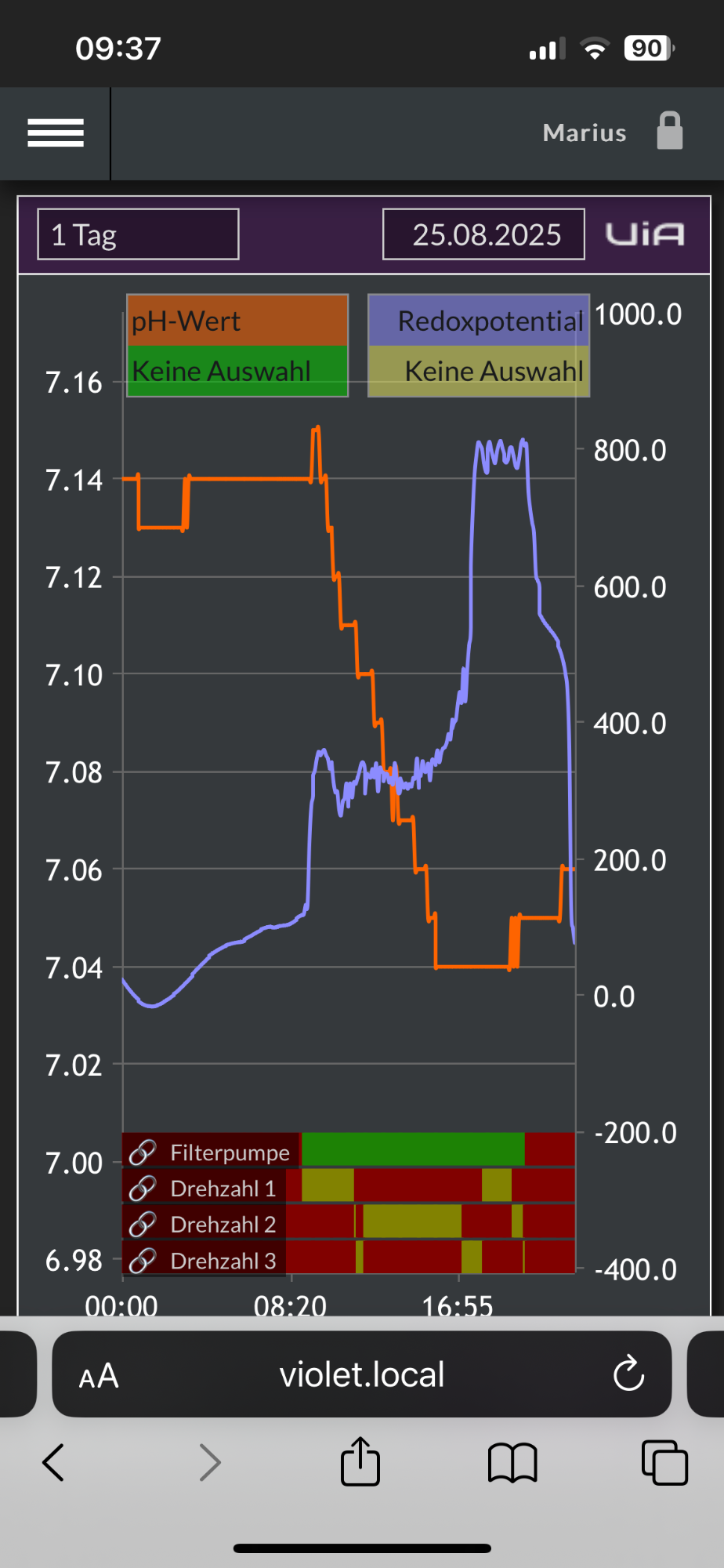

Hatte nun Donnerstag die Elektroden kalibriert, ging auch soweit ganz gut.

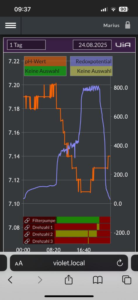

Nun lief das ganze, komisch war nur das Redox über Nacht fast auf 0 ging.
Nun vorhin geguckt nach dem Mittag, Redox war am klettern bei 400mV.
Hatte gegen 15:00 dann mal Wasser gemessen.
Ph 7,26
Freies Chlor 0,07ppm
Total Chlor 1,78ppm
Hab nun nochmal geguckt Elektrolyse ist auf und Redox ist bei -106.
Angeblich hat die Zelle 221g produziert.
Und Pumpe läuft von 9:00-21:00.
Salzgehalt ca 3,30
Hätte nun manuell nochmal nach gechlort oder was meint ihr ?
Elektrolyse hab ich nun erstmal ausgeschalten, bzw geht sie ja auch nicht an.
Grüße und schönes Wochenende

Na Anfang der Woche war es richtig heiß und nun 2 Tage um 20grad und heute mehrfach kurz Regen.
Wir haben so ab 8:00 Sonne drauf bis max18:00 dann voll Schatten.
Und auch noch keine Abdeckung bzw. Auch keine Folie.
Hab mit dem Poollab nun noch mal gemessen,
fCl pool 0,05
fCl gemischt 0,07
Redox steigt nun wieder, liegt bei 100 obwohl die Elektrolyse immer noch aus ist.
Hatte jetzt nur den PH Sollwert von 7,30 auf 7,20 genommen.

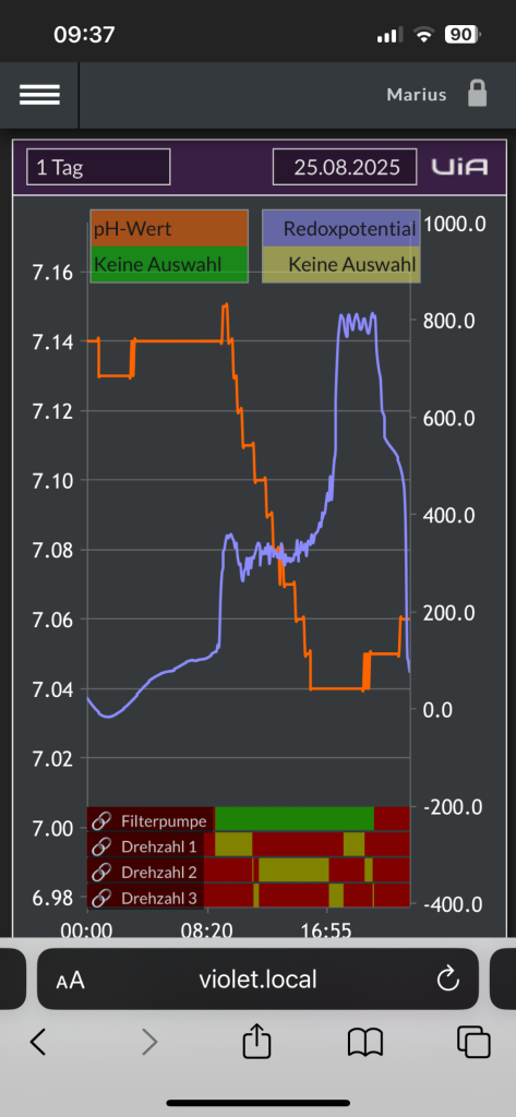

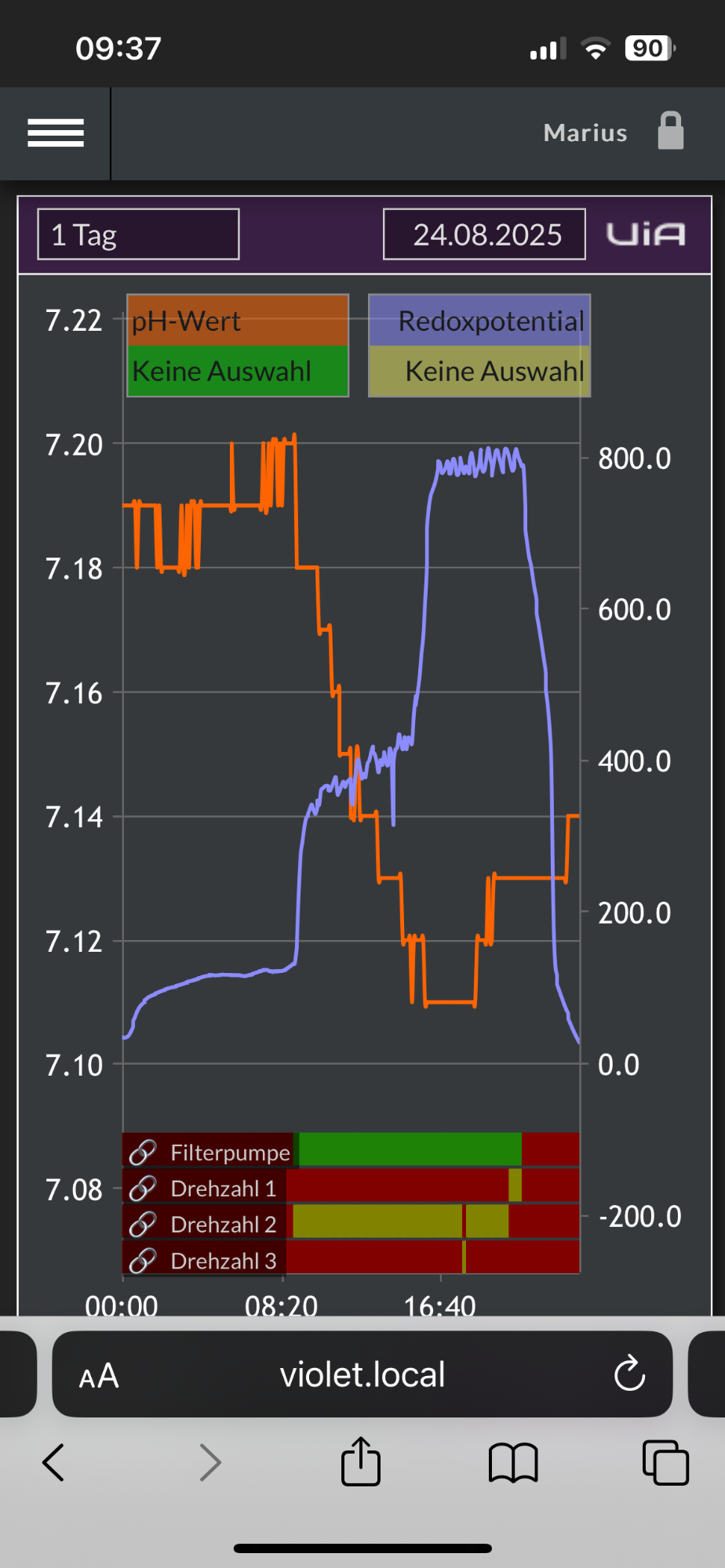

Grüße, die Pumpe ist gestern 21:00 ausgegangen, habs sie dann noch eine Stunde laufen lassen.
Redox ist dann von 21:00 von 180mV auf 85mV gefallen.
Ist dann von alleine gestiegen bis 140mV 22:15 Pumpe angemacht lief bis 23:15, Redox von 140mV bis ca. 450mV gestiegen.
Heute früh 9:00 Pumpe geht an Redox 133mV steigt bis ca. 330mV und tümpelt nun bei 400mV rum.
Hab den Redox Sollwert auf 799mV gestellt, bis jetzt 136g produziert.
Oder soll ich vielleicht die Tages Menge erhöhen, jetzt bei 350g Umpol Intervall 6 Stunden.
Oder könnte an der Zelle was verpolt sein ?
Mal sehen was passiert wenn sie umpolt.

- Beiträge: 406
Re: ERST- / WIEDERINBETRIEBNAHME POOL MIT DOSIERSTEUERUNG
Messwerte sind nur gültig, wenn die Pumpe Minimum 3 bis 10 Minuten läuft .. stehendes Wasser kann man nicht wirklich messen

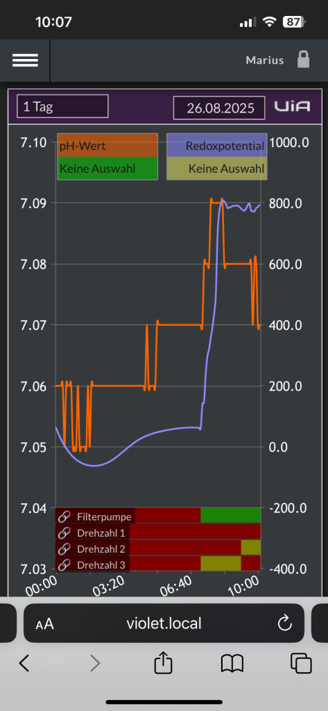

JohnMainhard
- Beiträge: 327
Lass mal die Pumpe paar Tage durchlaufen bis du deine 800 mV Redox ereicht hast. Dieses ständige An und Aus bringt dir gar nichts wenn du die Anlage einregeln willst. Tagesmenge kannste erhöhen, wenn du siehst, dass die Produktion wegen Max abschaltet.

Grüße, hab das ganze nun mal laufen lassen und hänge euch mal Screenshots an.
Ich vermute die Pumpe muss früher starten, hatte die immer von 9:00-21:00 laufen.
Und heute hab ich sie mal kurz nach 7 angemacht und da kam auch schon die Sonne um die Ecke.
Am 24.8. und 25.8 ging der Redox erst gegen 15:00 Richtung 800mV und das dauerte ca. 2-3h.
Die Pumpe lass ich nun auch auf Stufe 2 laufen, was laut manuellen Durchflussmesser 10,5m/h ist, und laut Pumpe 40% auf Stufe 1 25% liegt der Wert bei 8,5/9m/h .
