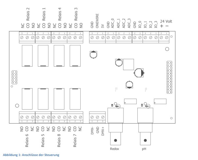

Alex hat geschrieben: ↑10. August 2016, 18:21 ... man macht das über ein Relais!
Annahme: POS_2 = Absorber AUS
Phase auf den Mittelkontakt des Controller-Relais (CO)
Von NO des Controller-Relais auf Kontakt Nr.6 des Stellmotors
Entsörglied zw Klemme 6 und Klemme 11 des Stellmotors
Von NC des Controller-Relais auf Kontakt Nr.4 des Stellmotors.
Entstörglied zw. Klemme 4 und Klemme 11 des Stellmotors.
fertig...
Ich habe das Ganze jetzt an meine 2-Wege Praher Hahn so angeschlossen, dann müsste ich den doch über das Einschalten oder Ausschalten des Relais in die offene oder geschlossene Position fahren können, richtig? Leider passiert gar nichts, wenn das Relais aktiviere oder deaktiviere
Clemens
- Beiträge: 10407
Re: Einbindung 2 Wege Motorkugelhahn am Controller
...hast mal in die Anleitung geschaut ob das Schaltbild überhaupt dem Deines Hahnes entspricht?
clemente171
- Beiträge: 49
- Registriert: 14. Juni 2021, 08:14
Ist nicht identisch, habe es aber angepasst, da der 2 Wege ein bisschen anders ist wie der 3 Wege...
Von NO auf die 4, von NC auf die 3 und jeweils einen Sauber von 3 und 4 auf die 11.
- Beiträge: 391
hast Du das Teil einfach mal mit Spannung versorgt und geschaut ob er funktioniert ... ?
(ich weiß ist ne blöde Frage)
In deinem Zitat vom Anschlussplan vermisse ich das "N" an den Motorhahn angeschlossen wird!
Gruß Alex
Gruß Alex
clemente171
- Beiträge: 49
Funktionieren tut er, hatte ihn heute morgen noch bei meinen Eltern mit einer anderen Steuerung laufen.
Ehm, jetzt stehe ich irgendwie auf dem Schlauch, heute schon so viel andere Dinge verkabelt
Wo soll ich N anschließen?
- Beiträge: 10407
Wo hast ihn denn jetzt angeschlossen?

- Beiträge: 10407
Jo passt ja.
Dann kommt entweder der L oder N nicht an.... oder Du schaltest gar nicht das Relais der ProCon, an dem der Stellmotor angeschlossen ist?
- Beiträge: 391
Das ist mir anfangs auch mal passiert ...
clemente171
- Beiträge: 49
Ich schaue morgen nochmal ganz in Ruhe.
Das falsche Relais hatte ich auch schon in Verdacht, ist aber richtig und habe auch einfach alle durchgeschaltet um sicher zu gehen
Danke erstmal wieder, ich gebe morgen wieder Info.
