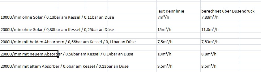

Beitrag von Mario »
Hab da nochmal nen bisl gerechnet mit der Tabelle vom letzten Jahr...
Ganz genau werde ich es wohl erst mit einem Durchflussmesser wissen, hab ja bald wieder Platz für "Erweiterungen" :lol:
Ich glaube soweit ginge das sogar mit dem Düsendruck, wenn der blöde Drucksensor nicht um +/- 0,02bar schwanken würde (sind ja dann schon +/- 1m³/h)
Soweit ich das auch sehe ist der Durchfluss im Skimmer bei 1000U/min identisch mit dem bei 2000U/min wenn beide Absorber mit laufen.
Also soweit weg bin ich da nicht von 7m³/h bei 1000U/min und das jetzt mit 88Watt (Pumpe muss wohl auch erst Einlaufen???), mal schauen was später der Durchflussensor dazu meint...
