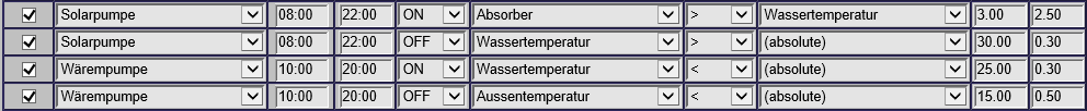

- mit welcher Regel könnte ich die WP über das Controllerrelais schalten? Zeitregel oder Temperaturregel? Wenn letzteres, wo sollen die Temperatursensoren idealerweise sitzen? Wie könnte die Temperaturregel lauten?
Mit einer Temperaturregel. Du brauchst nur eine korrekte Wassertermperatur. Weitere Sensoren sind nicht nötig. Die Regeln selber wären relativ einfach... z.B. in Kombination mit Solar, ein einfaches Beispiel:
Solar wäre hier zw. 08:00 und 22:00 in Betrieb, falls der Absorber Wärme liefern kann (Absorber 3° wärmer als Pool)
Ab 30.00 Wassertemp würde Solar nicht mehr einschalten
Die WP dient als "Unterstützung", wenn die Pooltemperatur unterhalb 25° fällt. Oberhalb würde sie nicht laufen, sondern das Becken nur durch Solar beheizt (falls vorhanden).
Oder die WP noch abhängig der Aussentemperatur:
Damit würde die WP dann auch nur laufen, wenn die Aussentemperatur oberhalb 15° liegt.
