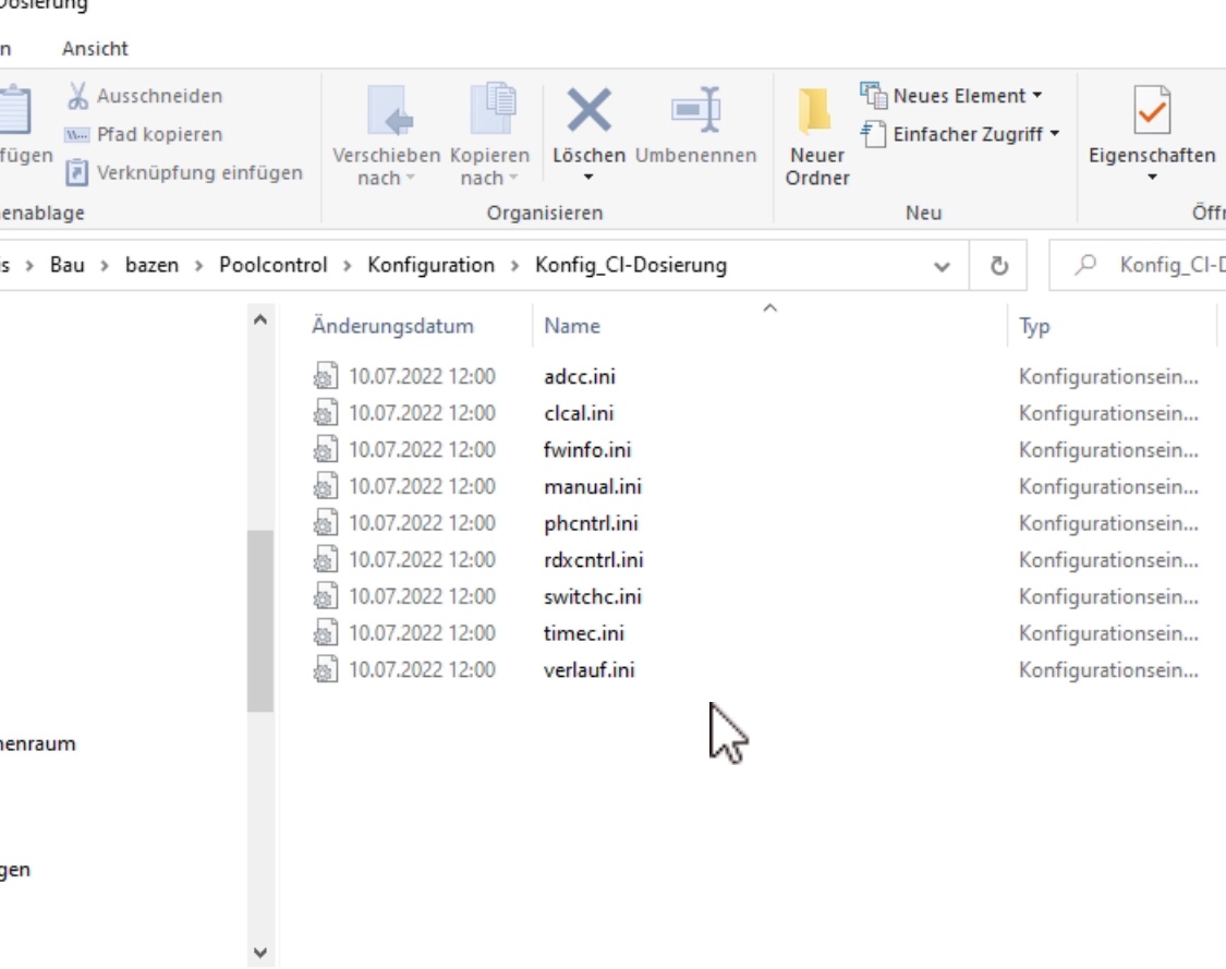

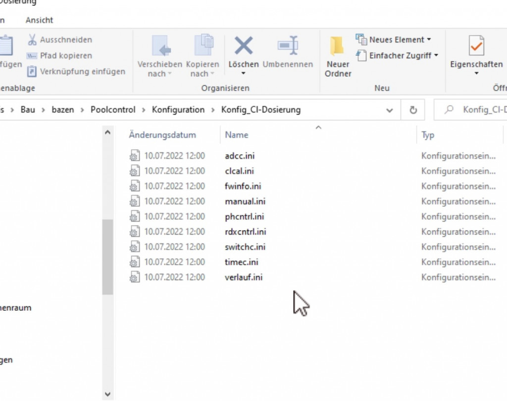

>>Frage: sollte ich schnell zwischen Salz und Chlor hin und her wechseln wollen: reicht es, wenn ich diese Dateien jeweils tausche?
Die Konfigurationsdateien? Alleine hochladen reicht nicht. Entweder rufst die Dosiersteuerung dann noch auf und drückst auf SPEICHERN... oder Du startest die Steuerung neu.

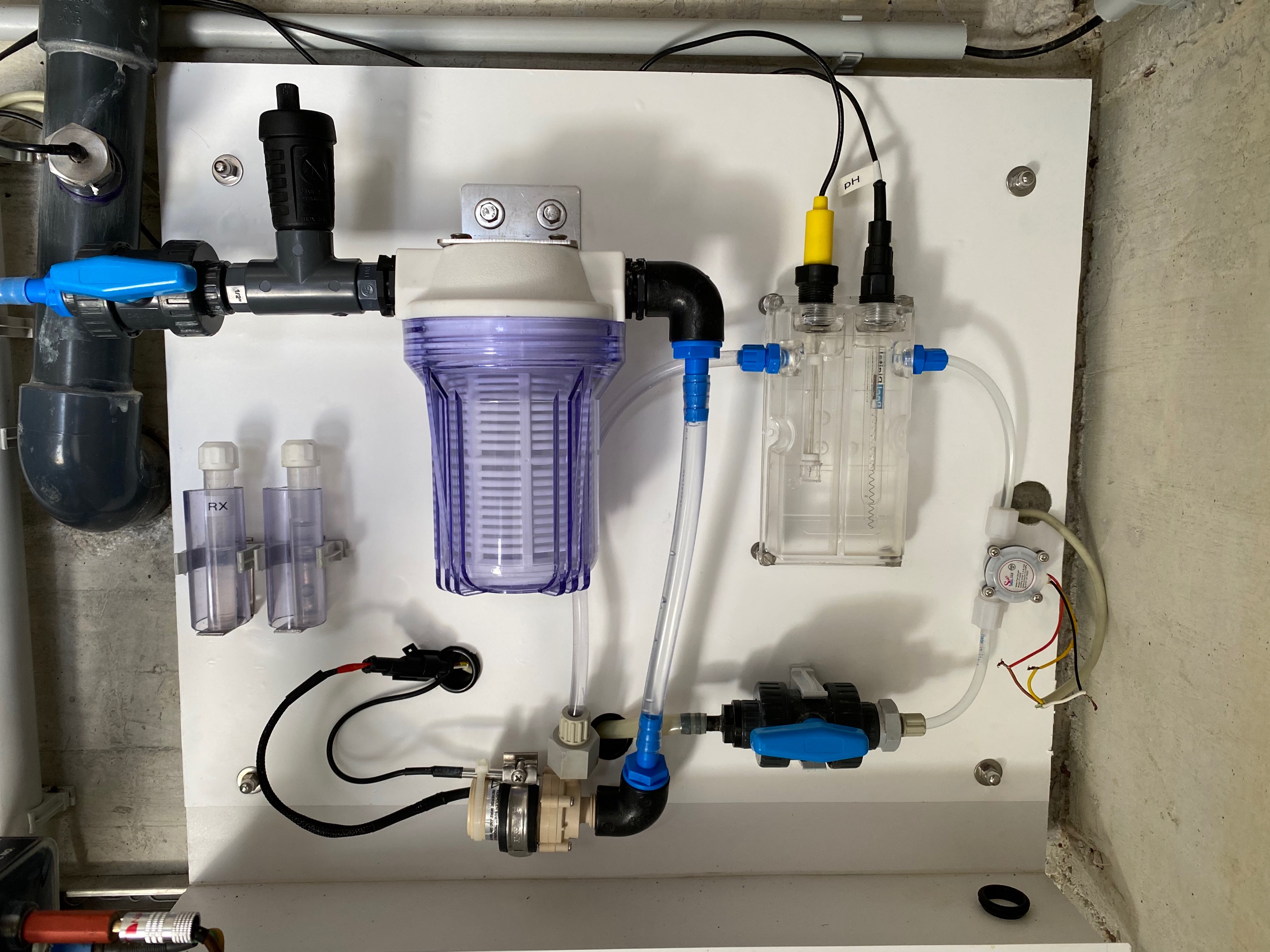

Wenn du wirklich viel Zeit zu basteln hast: hier die Version mit separater geregelter messwasserpumpe. Gen 3.0

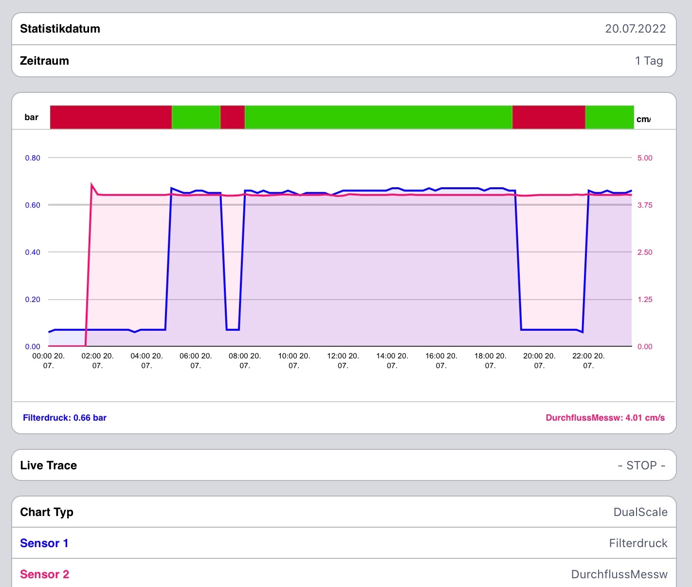

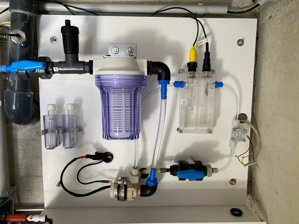

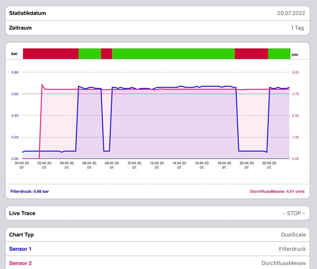

- Beiträge: 421
Re: Redox vs. Chlor vs. Sonne - ich bekomme es nicht hin
Moin Frank,
tatsächlich messe ich (noch) kein Chlor. Ich hab aber auch eine andere Messzelle, die hat einen anderen Querschnitt (Rechteck 20x30 mm) um den Sensor herum. Das ergibt bei einer Strömungsgeschwindigkeit von 4 cm/s einen Volumenstrom von 0,019478189 l/s. Das musst Du jetzt auf den Ringspalt beziehen, der sich um die Chlorsonde herum bildet. damit kommst Du auf die Strömungsgeschwindigkeit, die Du mit dieser Lösung hinbekommen kannst. Die Pumpe kann über einen geissen Breich über PWM geregelt werden und ich schaffe damit zwischen ~3,6 - 5,5 cm/s
Die Pumpe hab ich ursprünglich eingebaut, weil ich
a) erhofft habe, kontinuierliche werte zu bekommen, weil ich auch meinen Redox-werten misstraut hab und
b) weil ich die Schwimmerkammer für die Niveau-Regulierung (ehemals mechanisches Befüllventil) kontinuierlich durchströmt haben wollte.
Story ist hier: https://www.poolsteuerung.de/viewtopic ... 213#p18213
Inzwischen hab ich in einer Version 2.0 die Pumpenwelle horizontal angeordnet viewtopic.php?p=22208#p22208
Und in der oben gezeigten Version 3.0 die Pumpe hinter den Filter gelegt, und dabei auch gleich die Leitungen vor und nach der Pumpe im Durchmesser vergrößert um endlich die Luft oder H2-Bläschen loszuwerden.
Die Version 3.1 hat sogar noch einen zweiten Entlüfter hinter dem Filter
. Damit ist es mir nun endlich gelungen...
Die Regelung tut nun endlich auch, was sie soll: Der PWM-Treiber hinter dem Arduino regelt den GND und nicht die +24V. Muss man auch erstmal drauf kommen. -> Umverdrahtet -> tut
Der Einfluss der Umwälzpumpe ist bei dieser Art Einbau vernachlässigbar, da die kleine Pumpe frei aus dem Becken saugt und vor Umwälzpumpe zurückfördert. Die Regelung ist in der Vergangenheit auch erst dann wirklich aktiv geworden, wenn sich mal wieder H2-Gase oder Luft in der Messwasserpumpe angesammelt hatten. Dann ging die Föderleistung der Pumpe drastisch runter, und die Regelung hat die hochgedreht. Damit wurde die dann aber auch zu heiss, wurde nicht sauber wassergekühlt usw. usw.
Nachteil ist, daß das System überhaupt nicht funktioniert, wenn die Messwasserpumpe ausfällt. Dafür ist die Druckdifferenz zwischen Becken und Saugseite der Umwälzpumpe zu klein -> Durchfluss 0...
Der Filter ist auch wirklich nicht überdimensioniert. Wenn man aus dem reinen Beckenwasser ohne vorgeschalteten Sandfilter abzieht, sammelt sich in zwei Wochen erstaunlich viel Zeug an, wenn man keine Abdeckung hat.
Wenn Du Dir das wirklich geben willst, mach ich Dir gerne eine Materialliste fertig...
