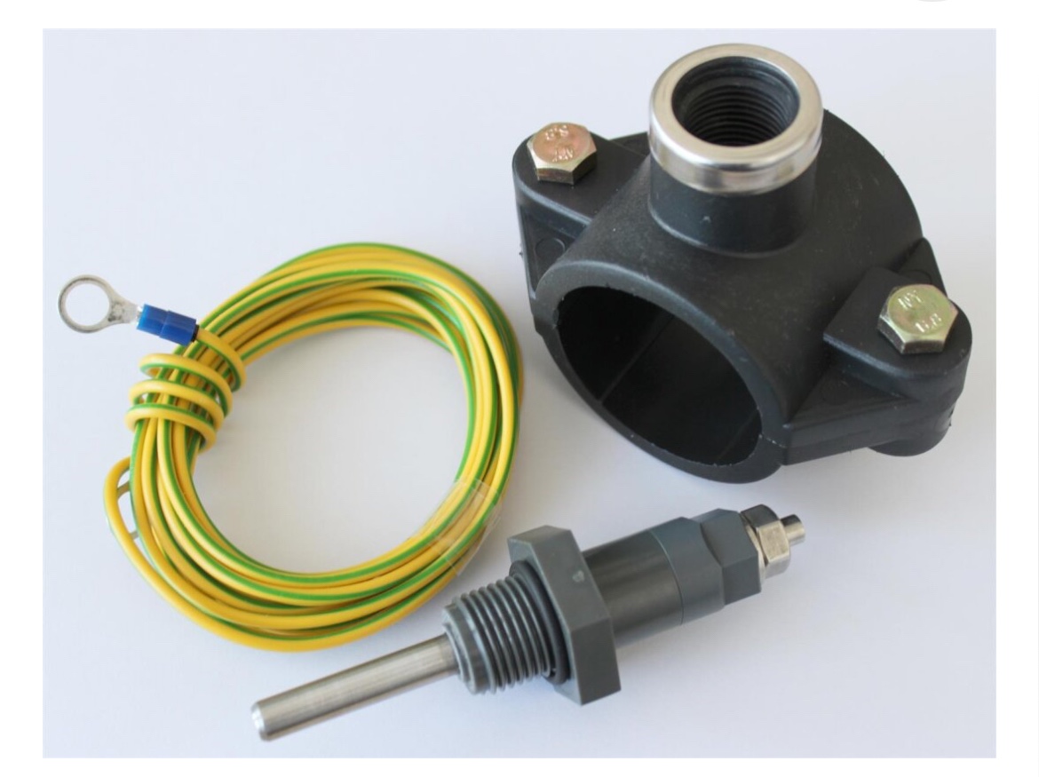

Alex hat geschrieben: 16. Juli 2023, 20:33 Nein, Wasser "erden" hilft nie. Hat langfristig meist eher nachteilige Effekte.
Heißt das, dieses „Bayrol Erdungs-Kit für Spannungen im Becken“ ist Quatsch? (Ich verbaue keine Bayrol Produkte aktuell, sondern die Zodiac-Lösung )
Beiträge: 10185
Re: Probleme mit Redox Spannung Chlor Dosierung
Ja, kannst Dir sparen. Das einzige was Du machst, ist die Fehlerpotentiale, die auf dem Schutzleiter sind, ins Wasser zu bringen.
