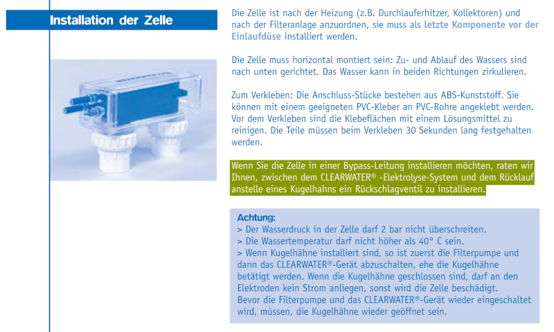

Liebe Poolgemeinde,
hier ist gerade eine Frage zur Verrohrung der Zelle aufgetaucht: das Handbuch von Zodiac empfiehlt ein Rückschlagventil statt Kugelhahn (siehe Bild). Da ich noch eines herumliegen habe, könnte ich das schon einbauen, aber die Frage ist: was hätte ich davon? Mir ist klar, dass die Zelle nicht leerlaufen sollte, aber wie sollte das RSV das verhindern? Vielleicht kann mich jemand über den Hintergrund des ganzen aufklären?
Besten Dank!
Besten Dank!
- SEL_RSV.png (241.12 KiB) 84 mal betrachtet
- Beiträge: 10444
Re: VIOLET | ELEKTROLYSE-ANLAGE SELBST ZUSAMMENSTELLEN (ZODIAC LM2-40)
...ich wüsste auch nicht wirklich wozu.
