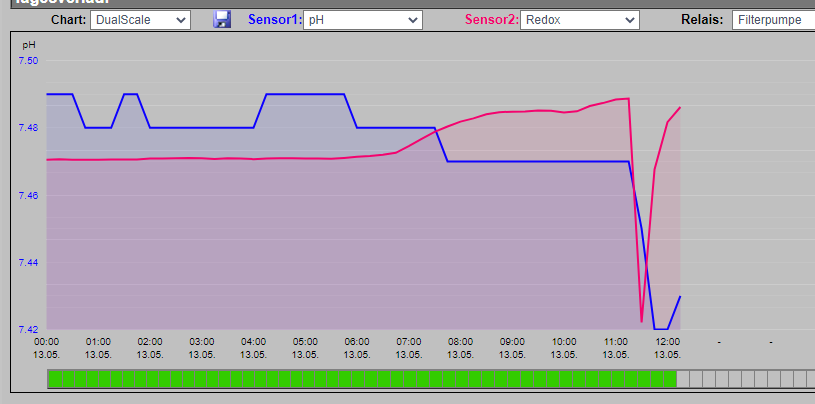

Ich hab am Anfang zunächst manuell für etwa 2 Minuten dosieren lassen, damit das Flockungsmittel überhaupt erstmal bis zu der Impfstelle gelangt. Da passierte bereits das erste Merkwürdige: Der pH- und Redox-Wert stürzten plötzlich ab:
Dann fingen sie sich wieder, nachdem die Flock-Dosierpumpe nicht mehr lief. Blöderweise wurden in der Zeit knapp 80ml Chlor nachdosiert (da Sollwert = 780mV), aber nun gut... Inzwischen liegt der Redoxwert bei 800 mV und steigend.
Ich konnte mir das Ganze nicht erklären.

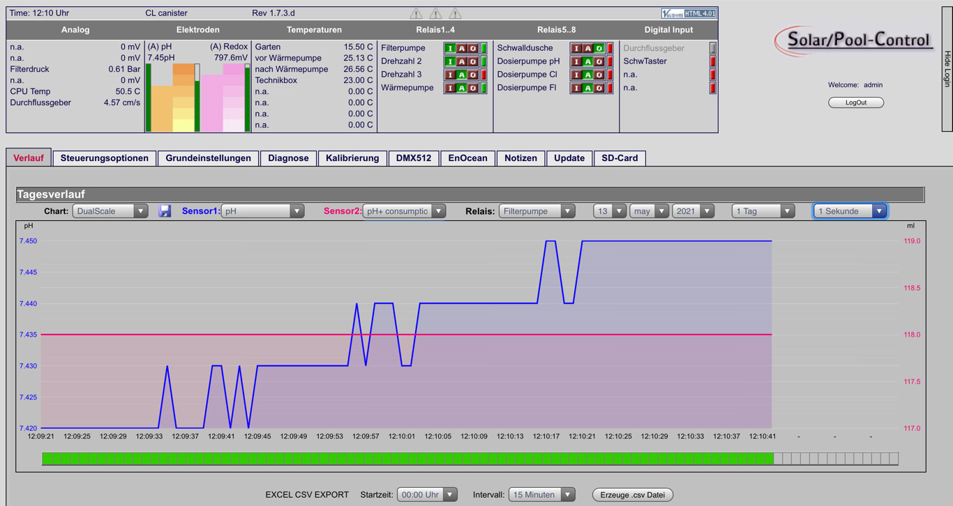

Jetzt hab ich mal beobachtet, was bspw. mit dem pH-Wert nach jeder Flockdosierung passiert:
Ist das normal? Liegt das am Flockungsmittel? Oder stört da irgendwas?

Flockmittel senkt den pH, das is schon soweit richtig. Je niedriger die TA, desto deutlicher natürlich.
Kannst die "max_t" mal noch auf 00:03 einstellen... dann werden die Einzelmengen noch bisschen kleiner

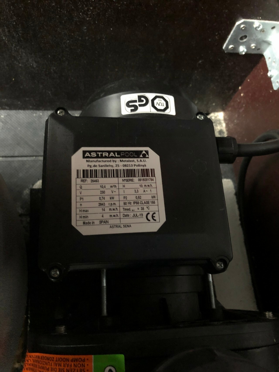

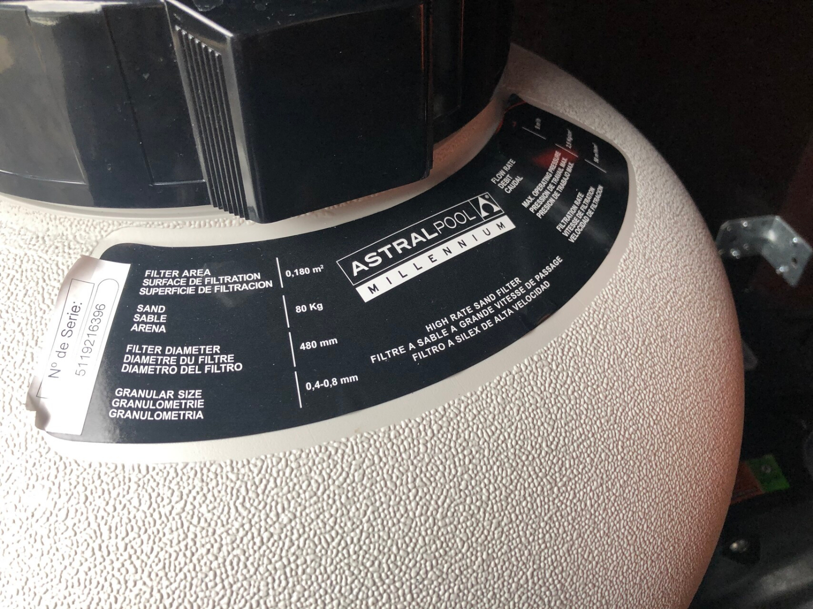

Alex hat geschrieben:Was für ne Pumpe hast Du denn an Deinem Filter (und was hat der für nen Durchmesser)?
Pumpe:
Kessel:
Beiträge: 10185
jo die Pumpe is bisschen grenzwertig "fett" für den Kessel... kommt dann hinten auch deutlich "messbarer" das Flockmittel wieder raus (größtenteils wohl noch ungeflockt)
Fährt halt einmal durchs Becken und bleibt erst dann im Kessel hängen - is aber bei den kleinen Mengen, um die es geht, nicht weiter "schlimm" oder "problematisch"... ein bisschen was geht eh fast immer beim ersten mal ungeflockt durch.
