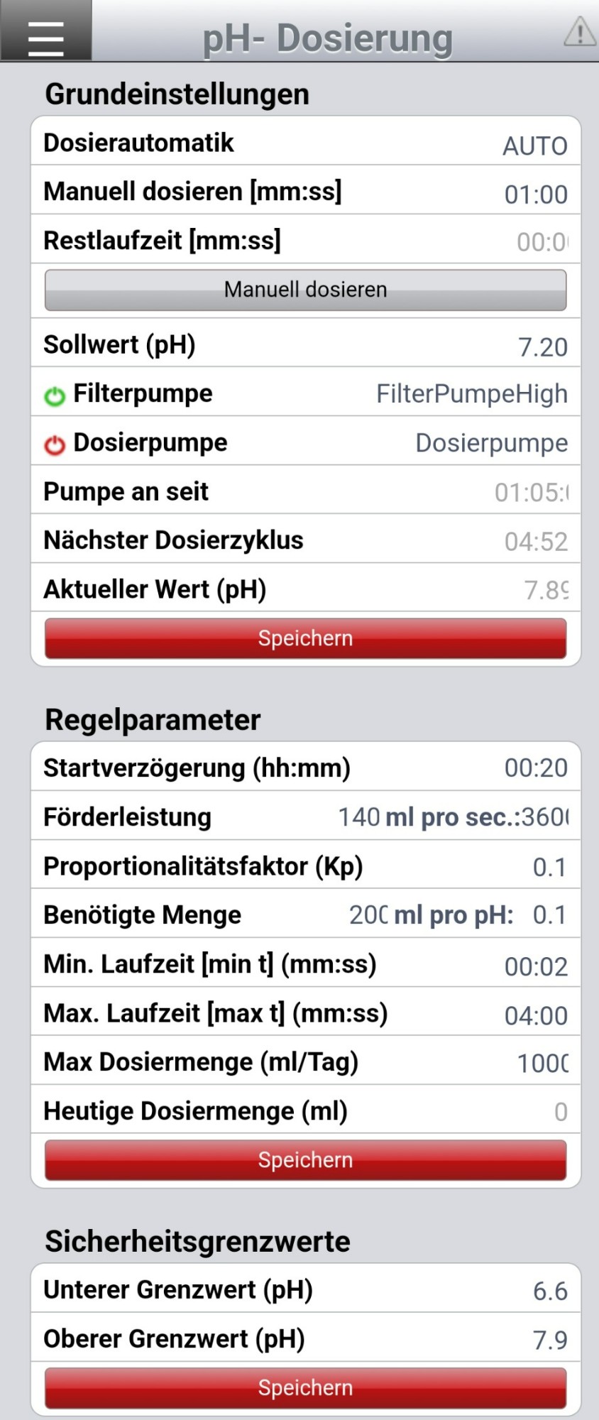

So, nachdem ich nun alle Komponenten installiert hatte, habe ich die Steuerung gestern in Betrieb genommen - es ist ein Elektrolyse-Pool. Habe die Schritte zur Inbetriebnahme hier im Thread durchgeführt und seit heute morgen stehen ph- und Chlor (Elektrolyse) auf "Auto". Die Werte liegen wie folgt:
- ph: 7,7
- Redox: 740 mV
Da der Redox-Sollwert bei 680 mV steht, verstehe ich ja noch, dass die Elektrolyse noch nicht gelaufen ist. Aber auch die Dosierpumpe für phI ist noch nicht gelaufen und dort steht ja der Sollwert bei 7,2. Was mache ich falsch?
Vielen Dank im Voraus

- Beiträge: 10331
Re: ERST- / WIEDERINBETRIEBNAHME POOL / DOSIERSTEUERUNG
Wenn sonst alles richtig eingestellt ist... dann evtl. wegen den Sicherheitsgrenzwerten (oberer Grenzwert)

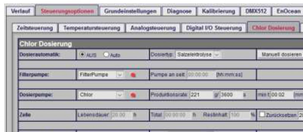

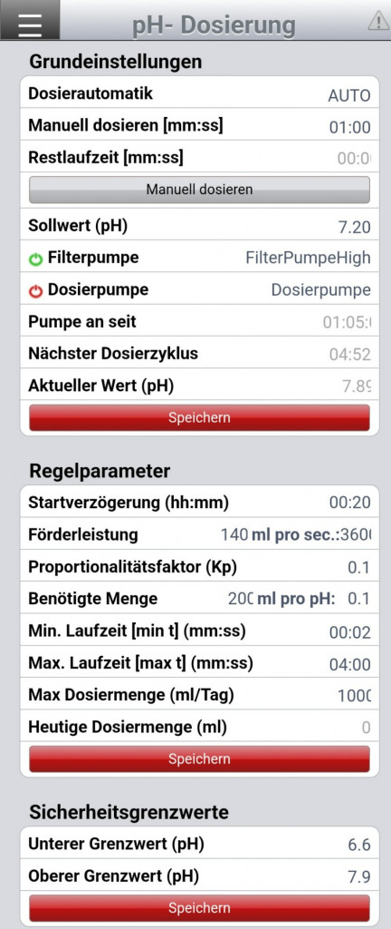

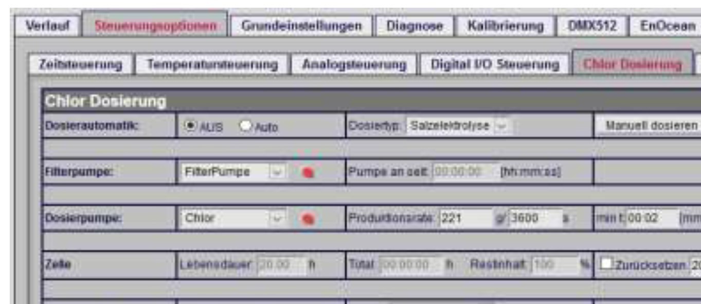

Ok, ich vermute mal, dass ich in der Chlordosierung bei Dosierpumpe das Relais für die E-Zelle wählen muss, oder? Hier der Screenshot aus der Anleitung:
Bei ph-: der obere Grenzwert ist noch leicht über dem aktuellen Wert und sollte daher nicht zum Aussetzen der Regelung führen, oder?
Die Filterpumpe läuft zeitgesteuert - insgesamt 8h. Wenn ich es richtig verstehe, sollte sich dann während der Laufzeit der Filterpumpe die Dosierung/E-Zelle einschalten, oder?
- Beiträge: 10331
Das Relais für das Netzteil der Zelle, ja.
Und weiter unten, bei "Umpolung" das entsprechende Relais, das den Schütz für die Umpolung ansteuert.
Warum ist bei der pH Dosierung das Relais "FilterPmpeHigh" gewählt?
die wäre ja dann nur freigegeben, wenn die Pumpe auf der höchsten Drehzahl läuft ?!
Pumpe wird eigentlich so angeschlossen... und das Relais für die niedrigste Drehzahl ist zugleich auch der "Hauptschalter" für die Pumpe
viewtopic.php?p=10490#p10490 (ist alles mit beschrieben)
