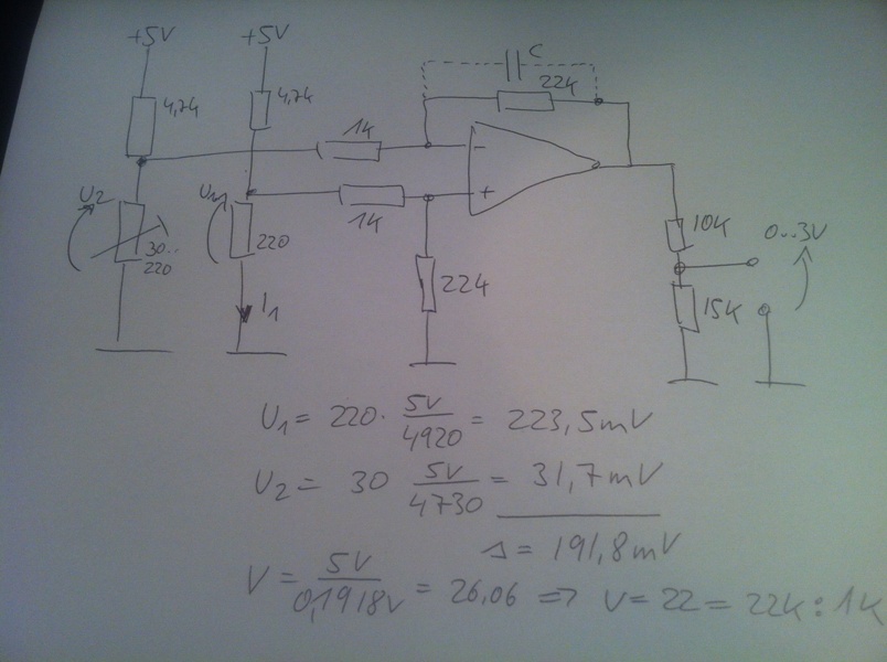

so wurde mein Vorschlag aussehen : ( ungeprüft, nur mal gerade so hingekritzelt:
DifferenzVerstärker für Tankgeber
so hab mir das gedacht / durchgerechnet :
der Geber soll wenig belastet werden
also relativ hoher Vorwiderstand -> 4.7K
ein Spannungsteiler stellt die konstante Referenzspannung dar 4.7k und 220 Ohm
der andere Spannungsteiler hat auch 4.7k , gegen Gnd hängt aber der veränderliche Widerstand am invertierenden Eingang
der Differenzverstärker verstärkt die Spannungsdifferenz von nicht invertierendem Eingang und invertierendem Eingang
V = Verstärkungsfaktor ergibt sich aus der Beschaltung der WIderstände am OPV, zum Glätten kan noch ein Kondensator eingebaut werden
hab dann über den Strom die min SPannung ausgerechnet bei 30Ohm .
Die Differenz zu dem festen Teiler sind 191mV ( bei 30Ohm, bei 220Ohm -> 0mV)
das soll jetzt auf 5 V verstärkt werden, brauch man z,B 26K zu 1K an den OPVs, hab dann mal 22 zu 1K genommen , damit der bei 30Ohm nicht unbedingt gleich am Anschlag steht , kann man auch 24k zu 1k nehmen .
Am Ausgang des OPVs noch der SPannungsteiler der auf max 3V begrenzt ( für den Fall das am OPV Ausgang 5V rauskommen
so würde ich das mal am STeckbrett ausprobieren
Als OPV brauch man einen Rail to Rail OPV mit asymetrischer Versorgung ( 0 und 5V) bei 5v Versorgung
details zu einem Differenzverstärker hier :
http://www.google.de/imgres?imgurl=http ... CDgQrQMwAQ]

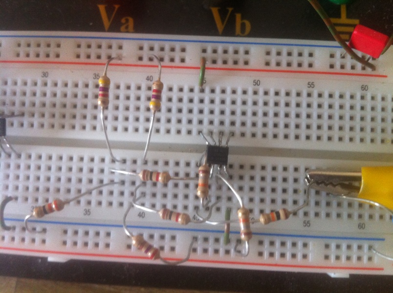

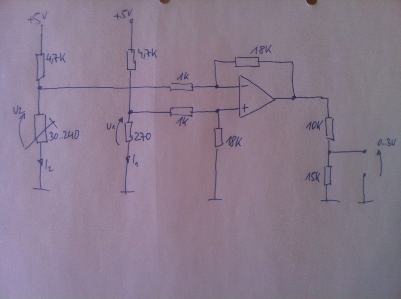

Hallo
ich hab da mal was vorbereitet , äää ne gesteckt ...
Verstärkungsfaktor bischen runtergenommen , Spannungsteiler auf 4.7K : 270 Ohm gesetzt
Hintergrund : Leitungsabriss und Kurzschluss soll auch erkannt werden
Der geber hat einen Bereich 30..240, wird also niemals die Referenz 270 Ohm erreichen , Von daher bleibt Reserve den Leitungsabriss zu erkennen
Bastelstunde
Steckbrett
Steckbrett

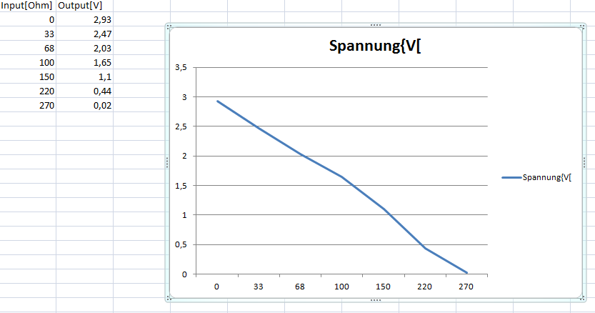

Bauteilwerte leicht geändert , so habs mal ausprobiert / gesteckt
Schaltung
Schaltung
hab kein Poti mit 30..240Ohm, daher mal so paar Widerstände der Reihe nach statt des Trimmers eingesetzt
Leitungsabriss vom Tankgeber ergibt nahezu 0V
Kurzschluss (0Ohm) ergibt 2.93V am Ausgang
XLS
XLS
würde erstmal behaupten das es so gehen würde
OPV war ein OPA230, der ist eigentlich viel zu gut dafür :-)
wichtig eben nur das der ausgesuchte OPV eine asymetrische Versorgung braucht , viele OPVs erforder eine symetrische Versorgung +/-5V oder mehr
