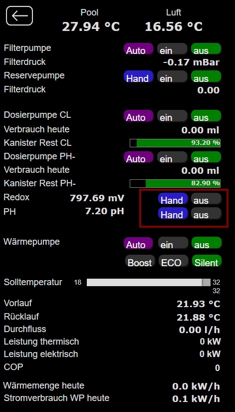

Es ist ja auch über die Weboberfläche so, dass ich erst die Elektroden auf "Manuell Aus" setzen muss, bevor das Relais der Dosierpumpe auf "Manuell Ein" Wirkung zeigt. Den Status der Elektroden kann ich jedoch über Datenpunkte gar nicht verändern, oder???
Hintergrund ist, dass ich über meine vis händisch eine Schockchlorung anschupsen möchte.

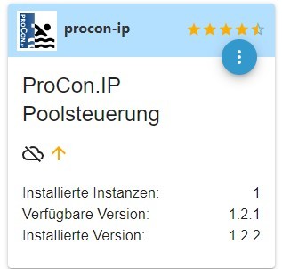

yannic hat geschrieben: ↑11. Juni 2023, 21:45 @AlPi: Was heißt denn "machen nur Probleme" ...das ist so eine Aussage, bei der man grundsätzlich wenig helfen kann. Und wenn du nicht ausgerechnet einen der neuen Datenpunkte vermisst hast, kann ich dir jetzt schon sagen, dass die 1.3.0 dir bei deinen Problemen nicht weiterhelfen wird. Denn sonst hat sich - wie auch schon beim Update zur Version 1.2.3 - nichts getan, außer dass Abhängigkeiten aktualisiert wurden.
Wenn der Adapter aktiviert ist, reagiert die eigentlich Phase2 Display Oberfläche nur noch verzögert, bis gar nicht mehr.
Bremst zu deutsch die Procon komplett aus ... zumindest bei mir ... Sobald der Adapter wieder deaktiviert ist, läuft wieder
alles flüssig ...
Procon hat Softwarestand: 1.7.6.a
Andres Problem ist, das mir bei dem Adapter nur ein Downgrade auf 1.2.1 angeboten wird, Kein Update auf 1.2.3 oder 1.3

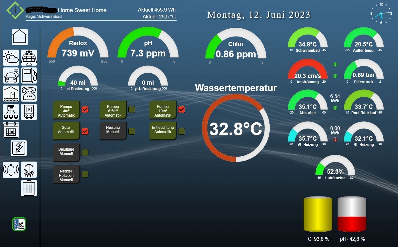

DANKE

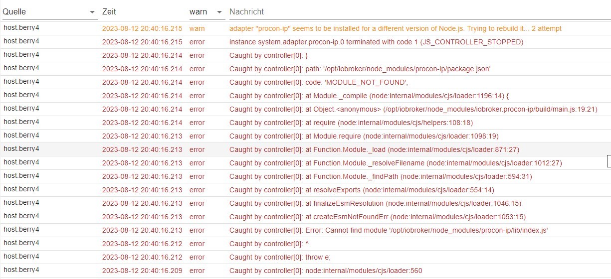

Moinsen / Guten Abend,
traue mich irgendwie gar nicht mein Problem zu (be)schreiben ...

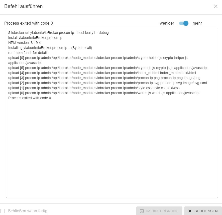

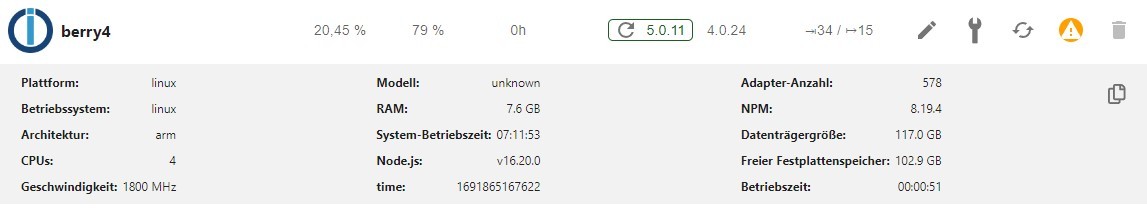

Ich hatte gesehen, das ein Update gibt ... also ... klick ... und dann ging nichts mehr ...
x mal deinstalliert, neu installiert .. aber er will jetzt nicht mal mehr die Vorgänger Versionen
starten ...
Eine Fehlermeldung vom Adapter kommt nicht ... der Hot meldet bereits einen Fehler und
der Adapter bleibt rot :oops:

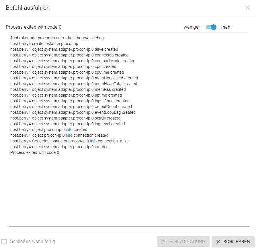

230812 - iobroker Install Instanz.jpg (111.13 KiB) 23 mal betrachtet

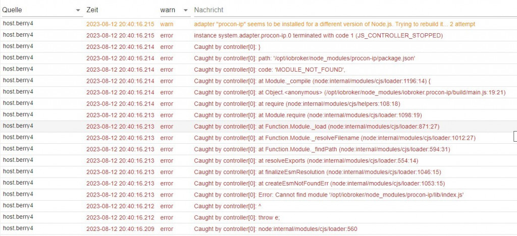

230812 - Berry.jpg (30.55 KiB) 23 mal betrachtet
Bin jetzt irgendwie Hilflos ...
Gruß AlPi
