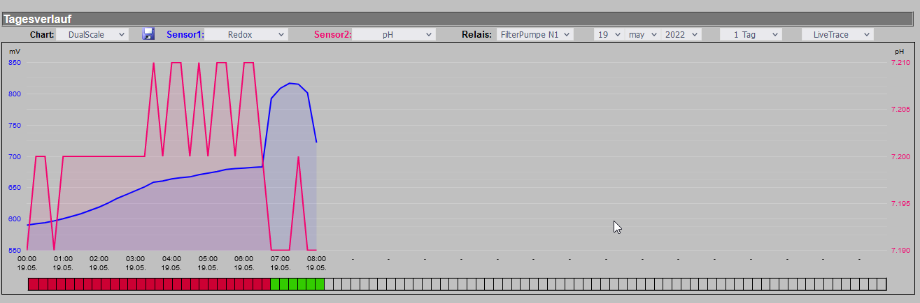

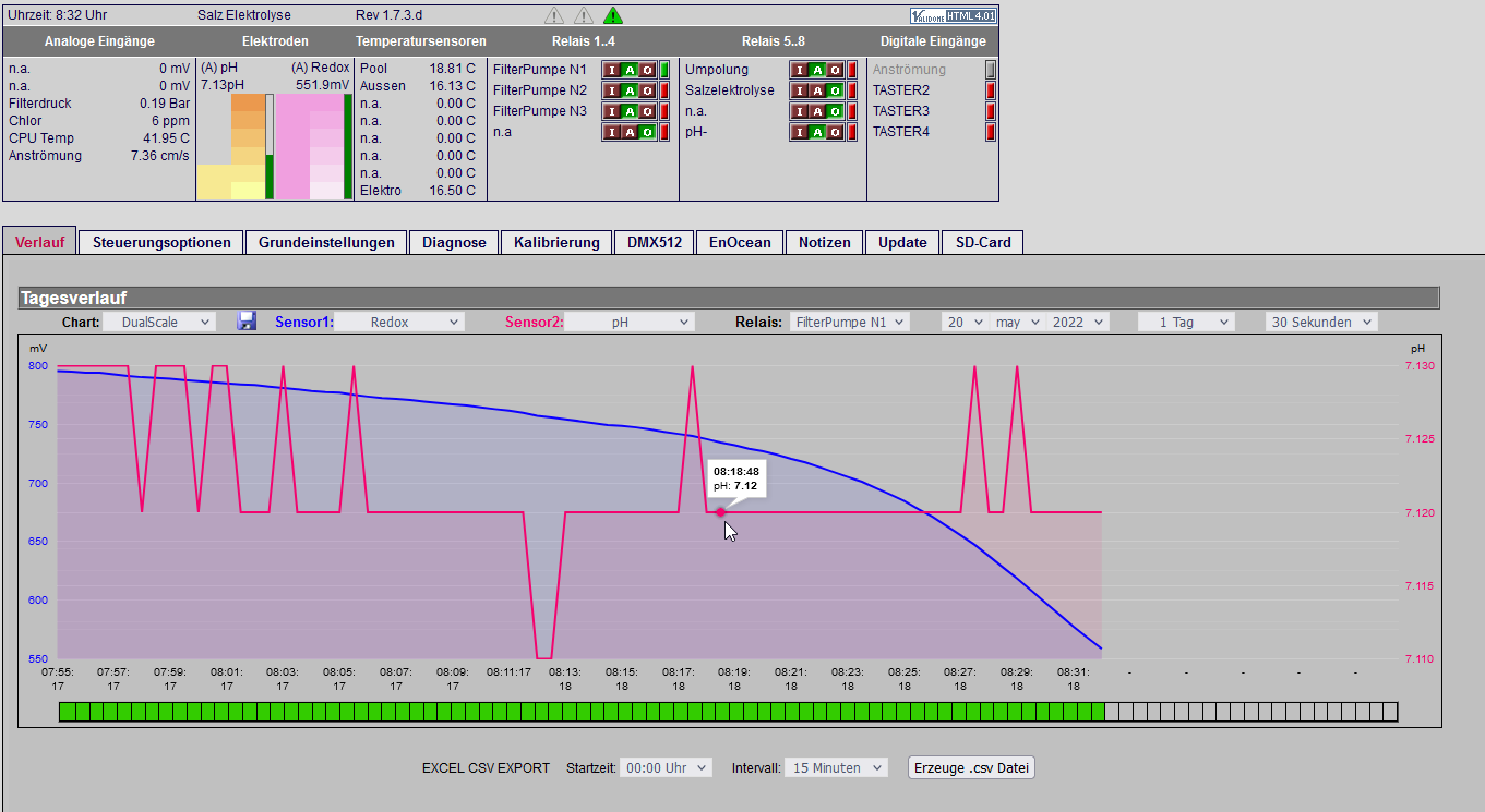

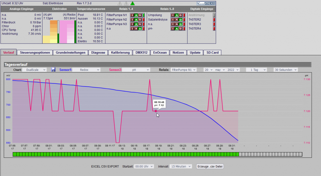

Guten Morgen zusammen,
so Messzelle ist deaktiviert. Der Wert ging dann heute morgen mit Pumpenstart auf über 800 mV. Eine weile laufen lassen, jetzt gerade den Pool aufgedeckt (Schwarze Abdeckfolie entfernt) und quasi das selbe Phänomen wie gestern, der Wert rauscht wie eine Achterbahn in den Keller. Jetzt gerade stehen wir bei 528 mV. Ich hab mal den Screen eingestellt dazu. Da kann man sehr gut sehen, Pumpe an, Wert steigt, Pool auf, Wert rutscht in den Keller.
der Salzgehalt liegt bei 3,5-4g lt. Teststäbchen.
Stromaufnahme habe ich leider noch nicht gemessen.
Melde mich dazu aber nochmal später.
Daniel

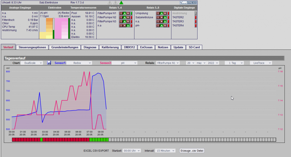

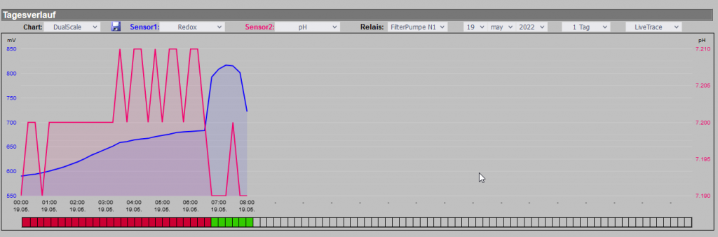

also das "Problem" kann immer wieder nachgestellt werden. Sobald ich den Pool aufdecke geht der Redoxwert rapide (200 mV) abwärts.
Die Stromaufnahme der LM2-40 liegt zwischen 9 und 9,1 Ampere im Betrieb.
Heißt für mich. 3. Messzelle, Chlorsonde und dann gehts besser? Brauche ich dann überhaupt noch eine Redoxmessung? Weil die bringt mir ja dann quasi nichts....
Jo, das passt ja dann.
Chlor-Elektrode würde halt den max. Chlorgehalt im Becken begrenzen. Am "Verhalten" Deines Wassers mit Elektrolyse und Cyanursäure drin, ändert sie nichts. Die Redox-Messung brauchst Du trotzdem.
Wie is der Chlorgehalt jetzt im Becken?

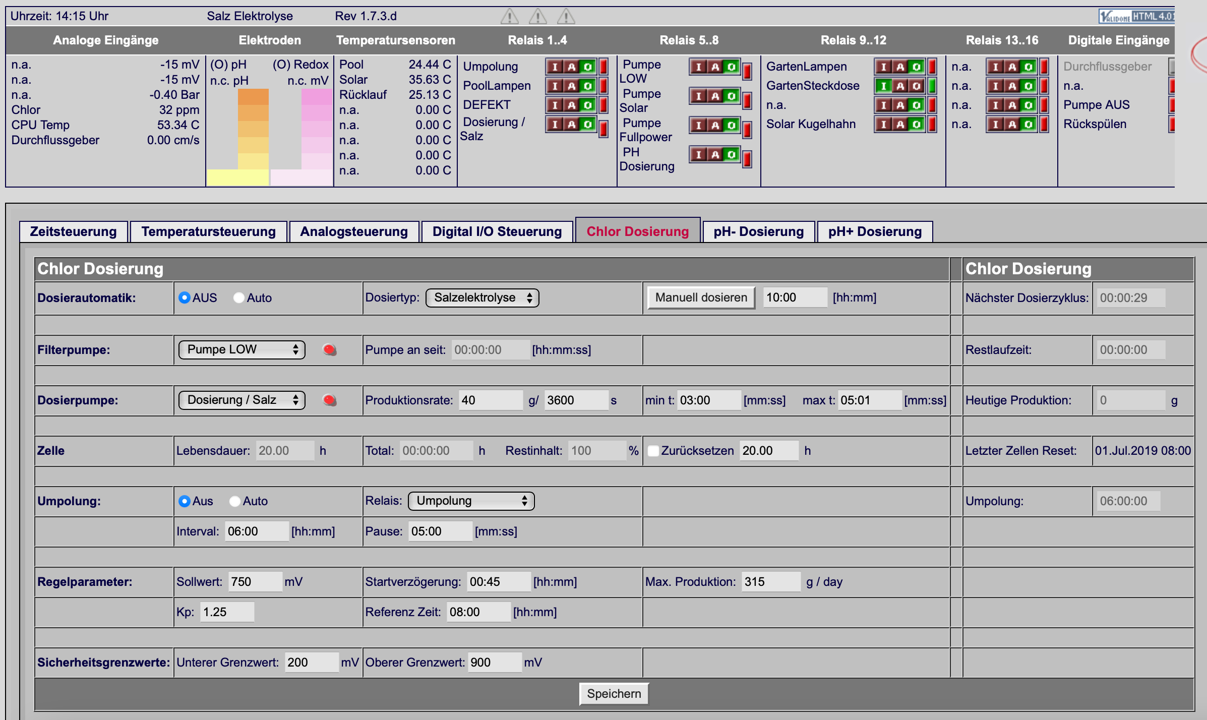

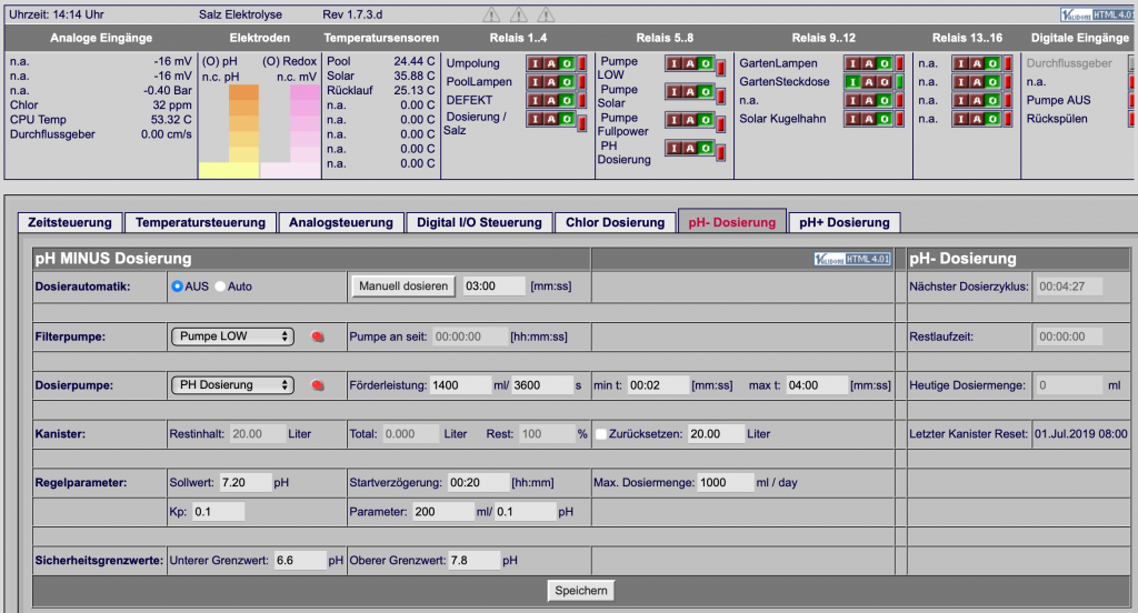

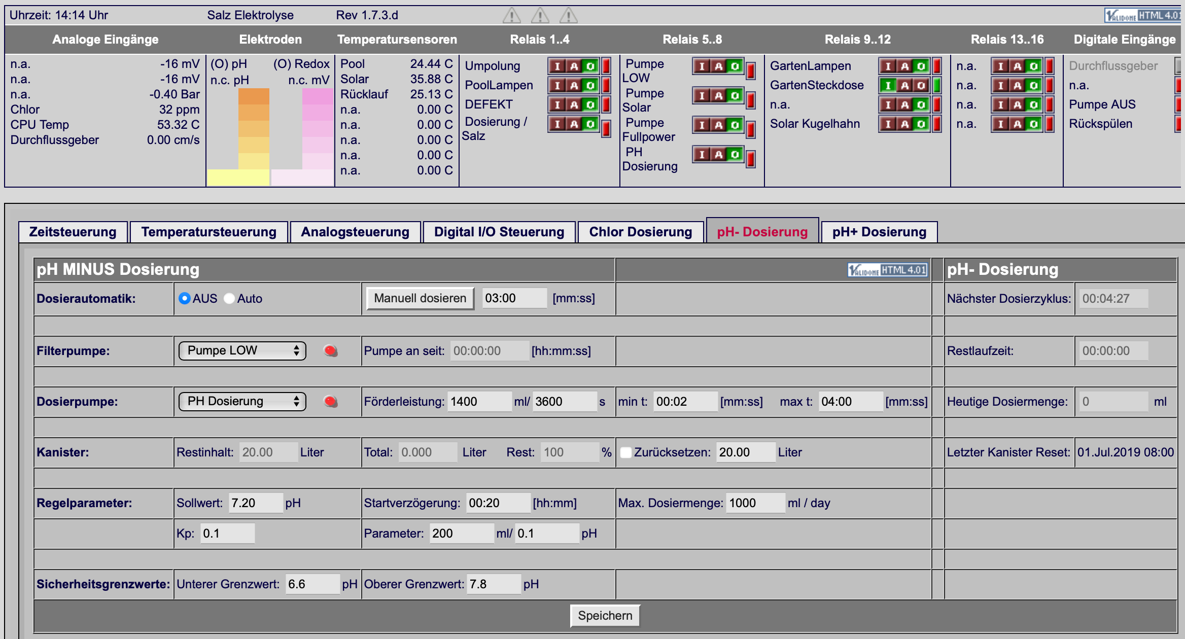

Ich will in den nächsten 1-2 Wochen (abhängig vom Wetter und Baufortschritt) meinen Pool mit Wasser befüllen und in Betrieb nehmen.
Ich will nichts verkehrt machen und hätte ein paar Fragen.
Zuerst mal die Eckdaten vom Pool:
3,5x7m und 1,5m Tief mit gemauerter Sitzbank/Treppe. Wasservolumen sind ca. 32 Kubikmeter. Die Technik steht in einem Gartenhaus ca. 9m entfernt und 1,2m höher als der fertige Wasserspiegel, Salzelektrolyse mit Zodiac LM2-40 mit PH/REDOX/CHLOR Messung.
1) Wann kann bzw. soll ich die selbstansaugende Pumpe anschalten? Ich habe einen Bodenablauf, theoretisch könnte die Pumpe ja schon Wasser ansaugen bei einem Wasserstand von 15-20cm. Wie lange wird die Pumpe schätzungsweise laufen, bis sie die Luft aus der Leitung gesaugt hat und Wasser fördert? Oder erst Anschalten wenn das Becken voll ist?
2) Die Einstellungen in der Procon habe ich nach bestem Wissen und Gewissen gemacht. Ich bin noch am Anfang und würde ich über etwas Input freuen ob soweit alles passt. Vor allem bei den Einstellungen Chlor und PH. Die Einstellungen für Pumpe an und Temperatur habe ich soweit verstanden, aber das Thema Umpolung, Produktion am Tag, mint,maxt, Zyklus, Timer,.... das ist relativ viel als Neuling. Die Anleitung ist gut beschrieben, aber sicher bin ich mir bei den Sachen eben nicht. Screenshots sind im Anhang.
3) Kann ich das Salz erst ins Wasser geben, wenn das Becken voll ist, oder alles am Anfang, oder zwischendurch die Säcke verteilt? Insgesamt habe ich ca. 100kg Salz ausgerechnet bei meinem Volumen vom Pool.
4) Das Granulat zur Schockchlprung kommt einfach in den Skimmer?
Danke ;)

>>Die Einstellungen in der Procon...
Einstellungen sind schon OK, entsprechen ja den "Voreinstellungen".
Max. Produktionsleistung bei der Elektrolyse kannst erstmal auf 150g einstellen (und dann später nach oben korrigieren wenn alles läuft)
Startverzögerung sind hier auch 00:10 (10 Minuten) OK.
Kannst ja auch alles vorher mal ausprobieren ob es schaltet (manuell einschalten)... also Dosierpumpe, Elektrolyse, Umpolung, etc)
>>Kann ich das Salz erst ins Wasser geben...
Kannst Du auch reinkippen wenn das Becken noch nicht voll ist. Würde aber auch erstmal mit max. 75kg anfangen (und später mal die Stromaufnahme der Zelle messen)
Oder halt in nem Eimer auflösen und ins Becken schütten. Wie Du willst.... Skimmer is einfacher.

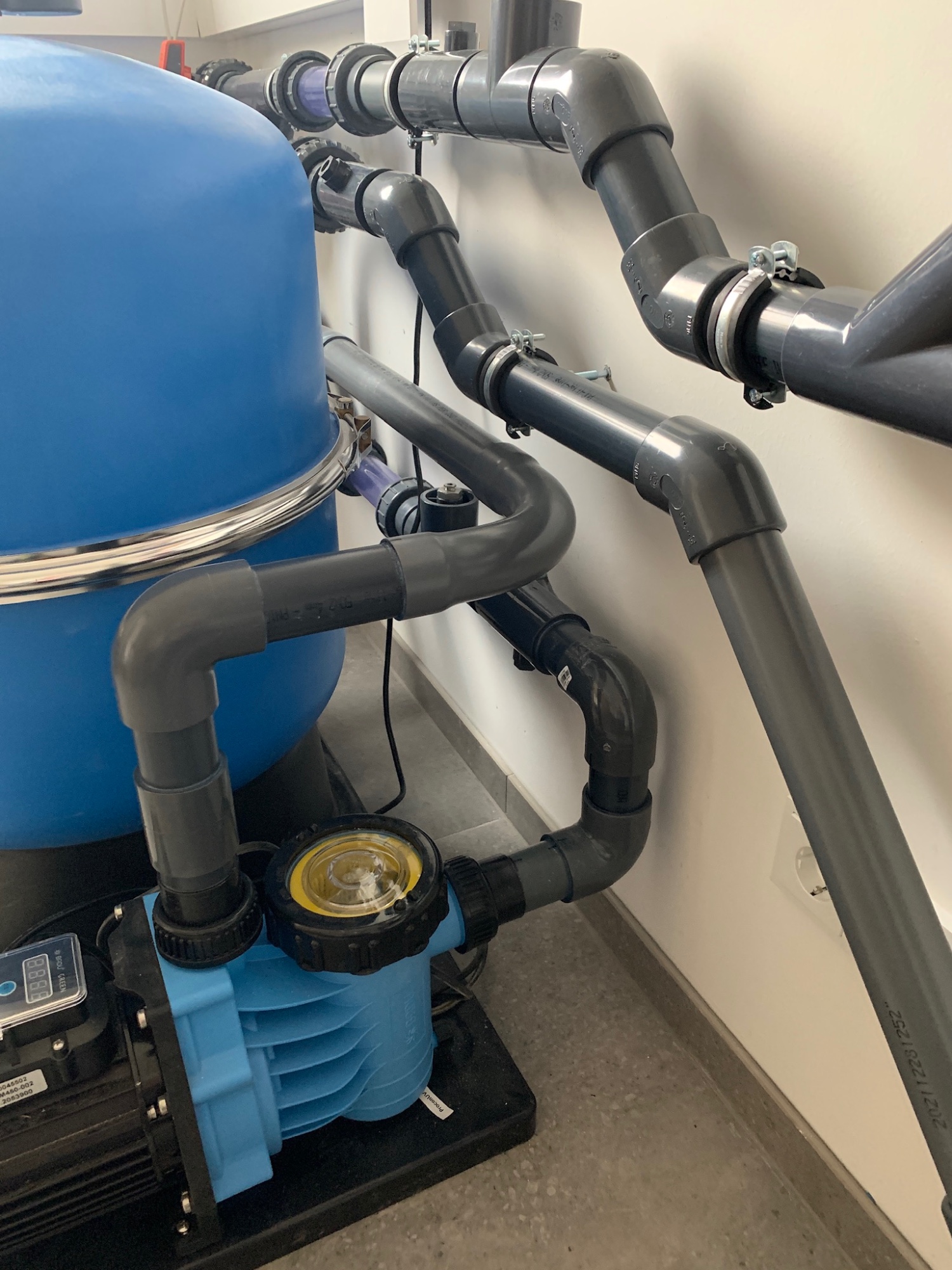

Einziges Problem ist die Sache mit dem Wasser in den Schlauch befüllen, 100% werde ich die nicht voll bekommen vom Pumpenhaus weil dort oben im Haus auch nochmal eine Wölbung ist und ich für den Skimmer keine Öffnung zum Befüllen habe. Wenn der Vorfilter aber mit Wasser voll ist und die Leitung größtenteils, müsste es die Pumpe doch ansaugen? Ansonsten müsste ich jetzt die gesamte Verrohrung nochmal ändern und in die Skimmerleitung am obersten Punkt eine befüllstelle machen.
Beiträge: 10400
Re: ERST- / WIEDERINBETRIEBNAHME POOL / DOSIERSTEUERUNG
Bodenablauf und Skimmer sind doch einzelne Rohre, die Du einzeln absperren können solltest ??
Chronix
Beiträge: 59
Registriert: 23. März 2021, 10:10
Beitrag von Chronix »

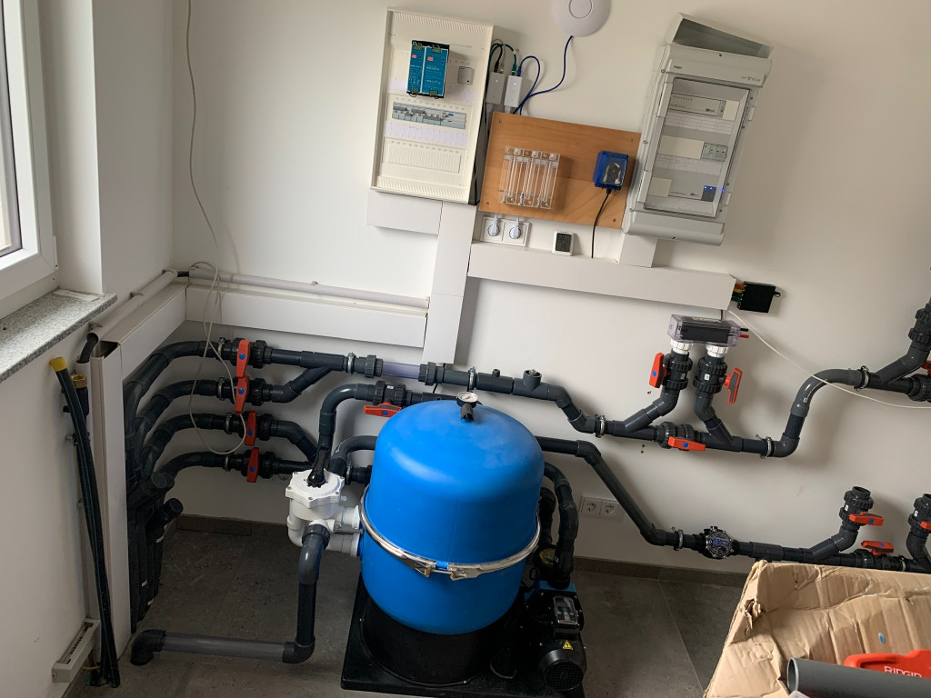

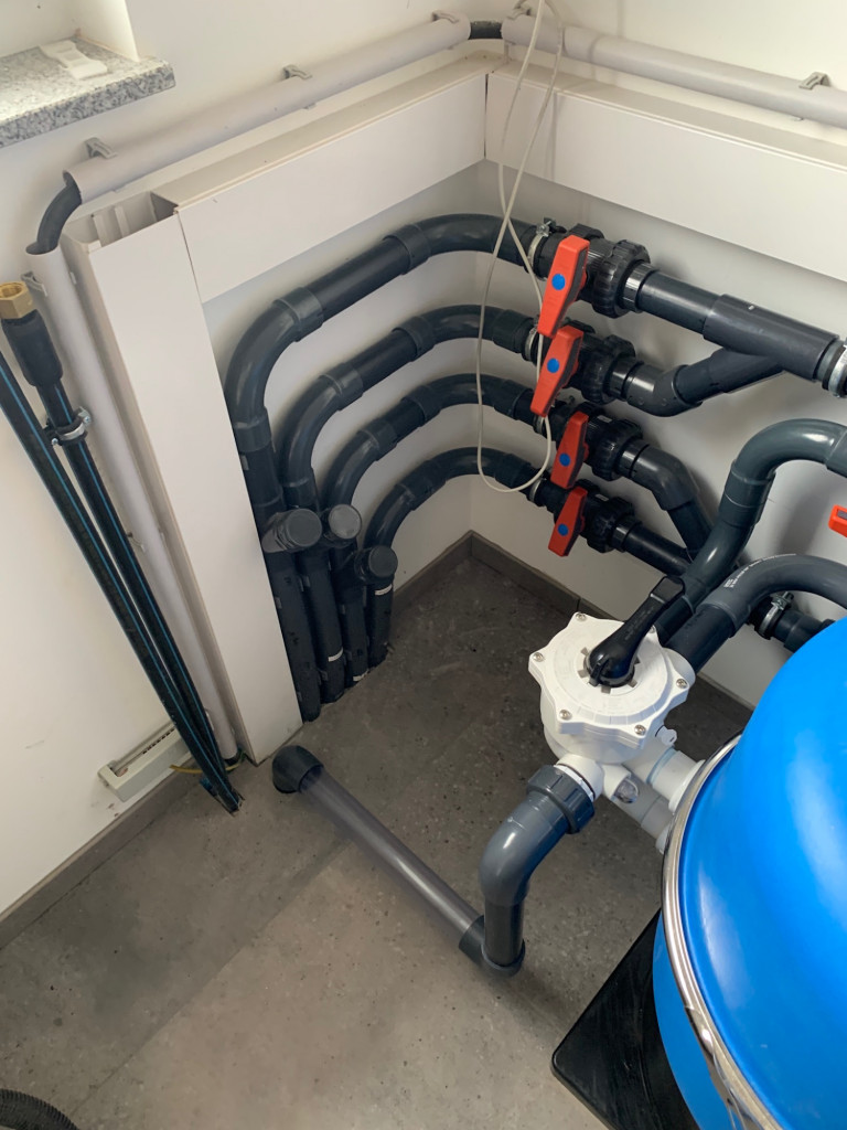

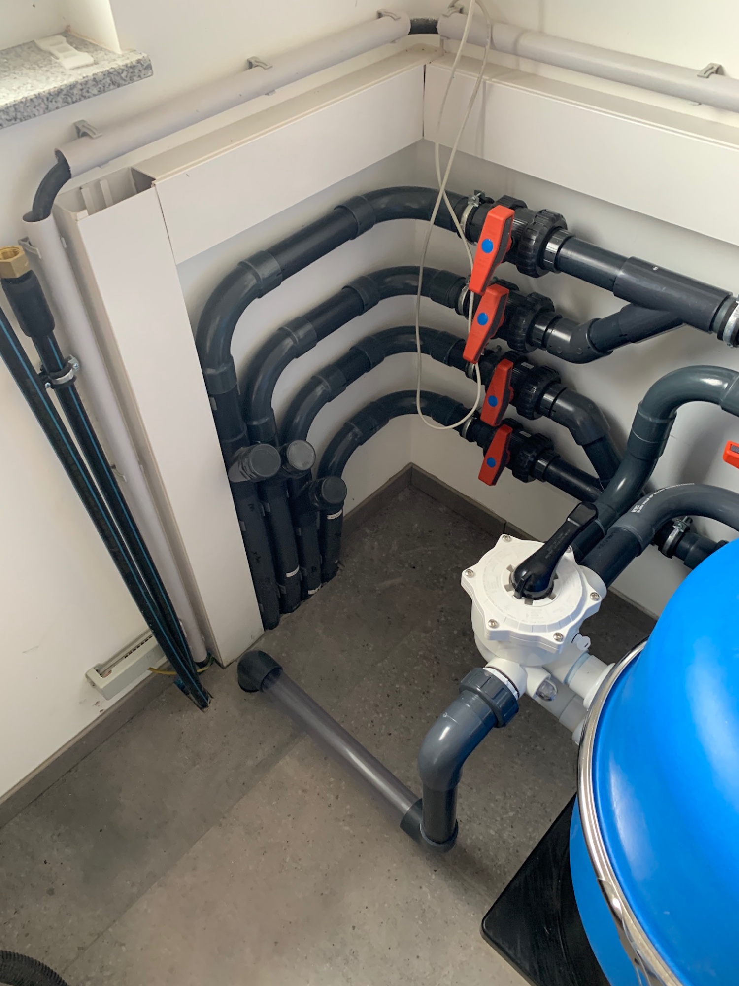

Ja, ich kann beide seperat absperren, aber das problem ist das befüllen. Ich müsste ja irgendwie wasser aus dem technikraum in die leitung bekommen. Die beiden leitungen gehen dann direkt an die pumpe. Ich bräucht an der höchsten stelle der leitungen ein t stück wo ich wasser einfüllen kann. Aber das ist jetzt nicht mehr machbar 🙈 ich könnte aber die kugelhähne ausbauen und wasser in die Leitung füllen, dann wäre die leitung fast komplett gefüllt.
Im anhang ein foto, evtl verstehst du dann mein Problem. Die beiden unteren leitungen sind skimmer und bodenablauf.
Beiträge: 10400
ah.... ok. Ist das unterste Rohr das vom Bodenablauf?
Wenn Du "was bauen" willst, könntest da bei der Tauchhülse auf der Saugseite nen Adapter für einen (Gardena)Schlauch reinschrauben....
Oder halt warten bis das Becken voll ist. ...1,20m "Luft" Hochsaugen kann aber trotzdem schwierig werden.

Unten ist der skimmer und oben der bodenablauf. Wie meinst du das mit dem Gardena teil? An der tauchhülse von der Temperatur messung??
Beiträge: 10400
ja... anstatt der Tauchhülse (provisorisch)
